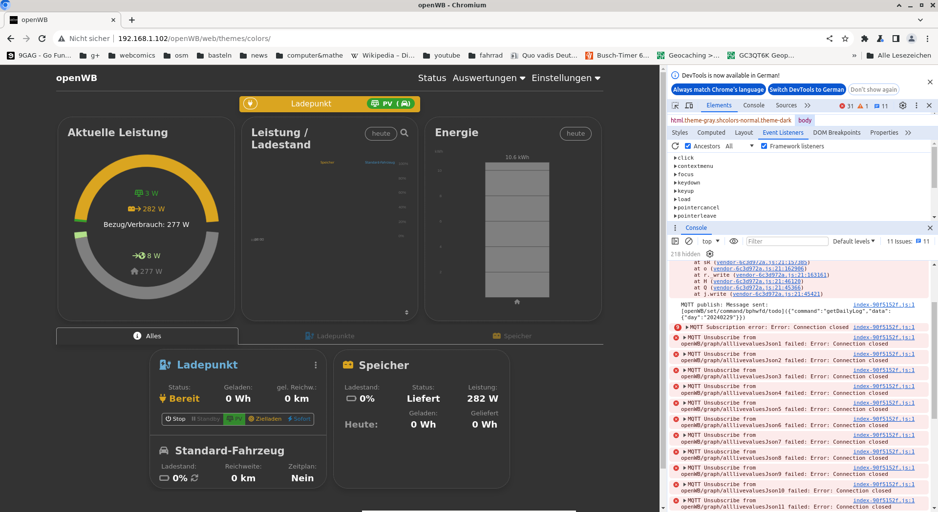

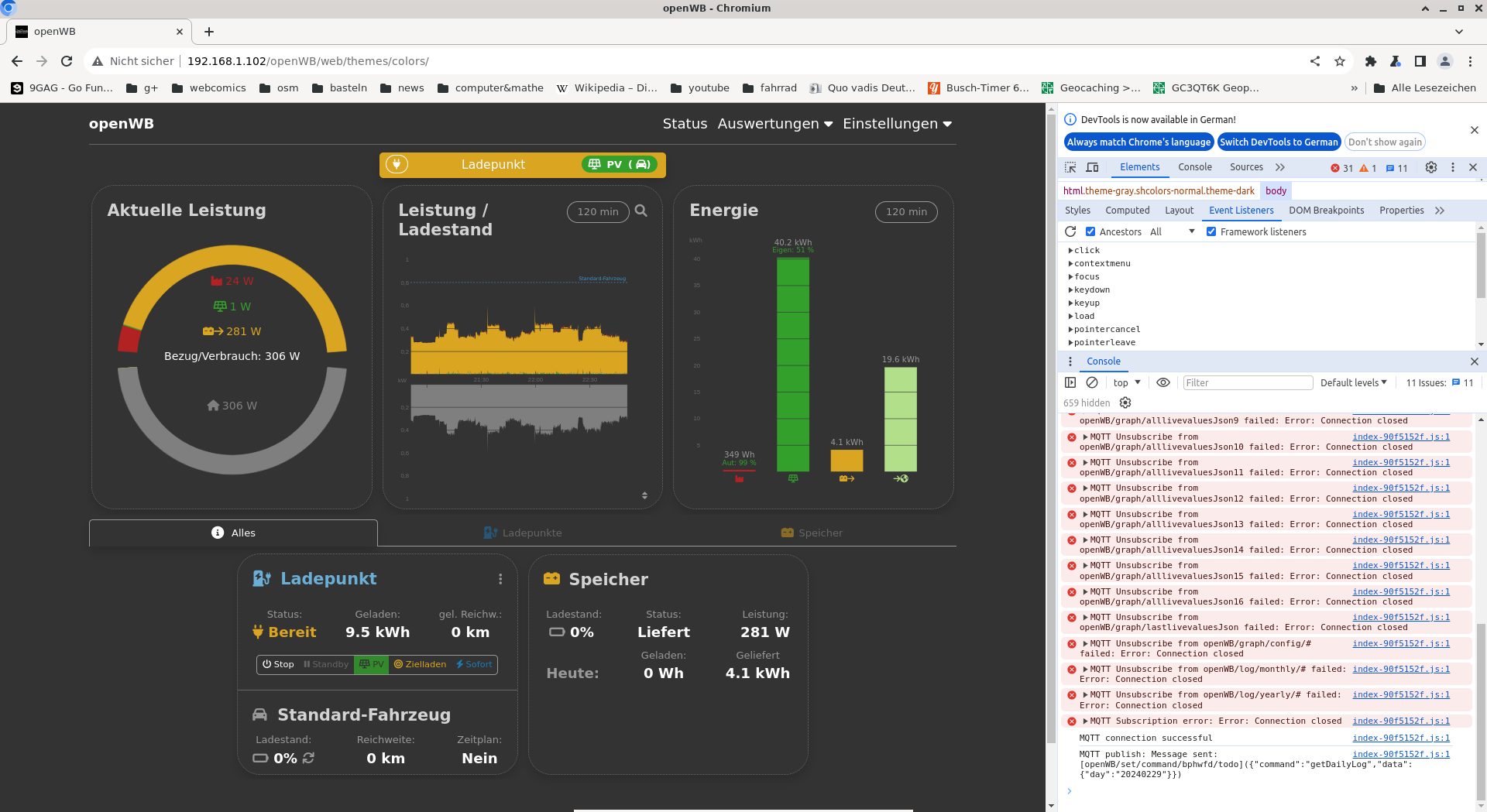

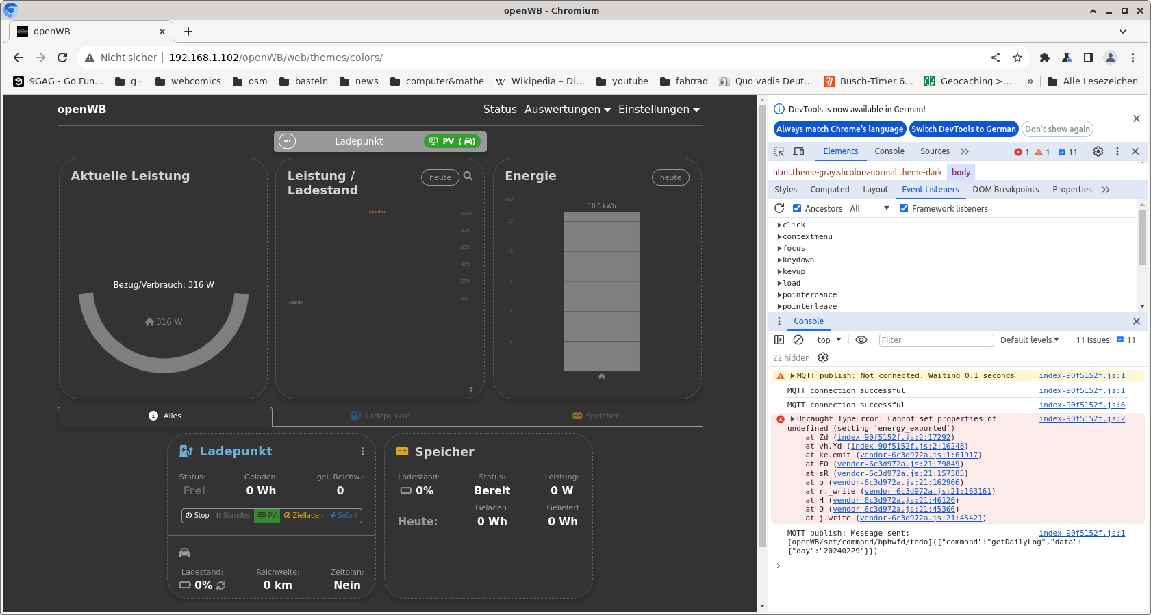

zut hat geschrieben: Mi Feb 28, 2024 10:39 am Ich kann seit etwa Mitte Februar kein color-Theme mehr nutzen. Der Hausverbrauch ist sofort da, der Live-Graph kommt hin und wieder (gerade nicht) mit mehreren Minuten Verzögerung, Das Smarhome kommt nie. Für mich ist colors leider gerade nicht nutzbar. Ich habe aber auch keine Ahnung, wo ich ansetzen soll, um zur Klärung beizutragen. Falls ich was messen oder nachsehen kann? Ich habe ssh-Zugang zur WB.
Fall es hilft: In Chromium habe ich eine Fehlermeldung:
wenn die Speicherleistung erscheint, kommen noch ein paar mehr:
und wenn dann alles bis auf den Tagesschrieb da ist, sieht die Konsole so aus:
