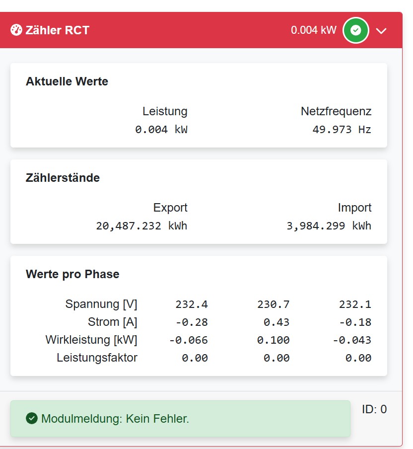

Den Inselbetrieb kann ich gerade wegen Abwesenheit nicht initiieren, so dass ich eine Statusmeldung nachreichen muss, aber so sieht es regulär aus: Was ich aber sagen kann: Der Grid-Sensor befindet sich außerhalb der Insel, so dass Spannung und Frequenz von der Norm abweichen werden.openWB hat geschrieben: So Okt 12, 2025 3:34 pm Im Insel Betrieb, was kommt denn an EVU Daten?

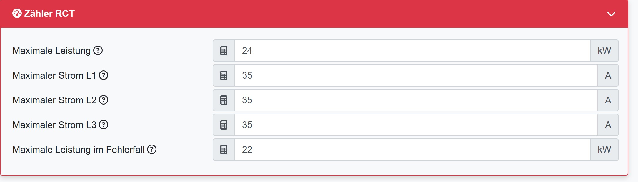

Zudem habe ich noch eine Frage zu dem hier: Der Erklärungstext zu "Max. Leistung im Fehlerfall" besagt, dass dann die 22 kW aus meinem Beispiel angenommen werden würden, wodurch ja die openWB nur mit geringer Ladeleistung arbeiten würde.
ABER: Ziehe ich das LAN-Kabel vom WR, so bleibt der letzte übermittelte Wert erst mal stehen.

Richtig, nach ein paar fehlauslesungen wird aber der Fehlerwert angenommen bis wieder richtige Daten kommen.ABER: Ziehe ich das LAN-Kabel vom WR, so bleibt der letzte übermittelte Wert erst mal stehen.

Re: Ladestart nach Stromausfall
Anbei habe ich ein Bild im Inselbetrieb.
Kurioserweise wird eine Netzspannung gemessen, obwohl der Grid-Sensor außerhalb der Insel ist. Ich vermute, dass der WR seine eigene Spannung ausgibt.
Aber die Netzfrequenz fällt mit 50,4 Hz aus dem Rahmen. Damit sind dann bspw. auch die Zuschaltbedingungen (> 50,1 Hz) für andere WR nach VDE-AR-N 4105 nicht erfüllt.
Aus meiner Sicht wäre es für eine WB sinnvoll, sich ebenfalls an den VDE4105-Werten für den Netzschutz zu orientieren.
