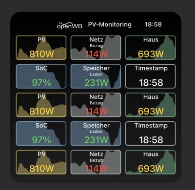

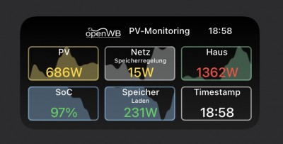

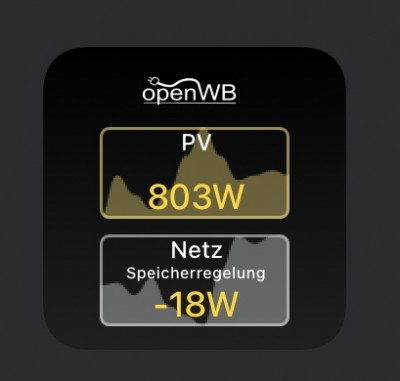

Ich habe das Widget jetzt entsprechend angepasst um mit allen Größen kompatibel zu sein:
- groß
- mittel
- klein
Um das große Widget sinnvoll nutzen zu können müssen aber sicherlich noch einige Werte hinzukommen, es haben sogar 15 und nicht nur 12 Platz... Wenn ihr mir sagt wo in der Ramdisk die entsprechenden Werte liegen ist das auch schnell gemacht!
Im Anhang das aktualisierte Skript, das mit dem Umbenennen bleibt natürlich.
