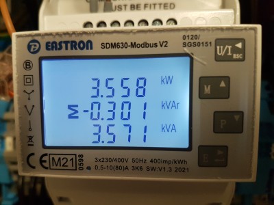

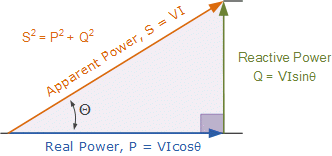

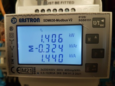

Für Leute, die es interessiert:
Wirk-, Blind- und Scheinleistung auf einen Blick am SDM 630V2 bei 1p mit 6 A und 16A.
Screenshot 2021-11-13 at 15-14-13 Leistungsdreieck und Leistungsfaktor in AC-Stromkreisen.png
Screenshot 2021-11-13 at 15-14-13 Leistungsdreieck und Leistungsfaktor in AC-Stromkreisen.png (8.32 KiB) 2913 mal betrachtet
Mein oBC im VW scheint recht gut zu arbeiten. Je flacher das Dreieck, umso besser...

Nochmal die Frage in die Runde, weil mich es sehr interessiert:
Hat jemand einen SDM630 in seiner Box, eine Zoe zum Laden da dran und könnte mal 2 Fotos mit min.- und max.- Strom vom Zähler- Display einstellen??

Das Ergebnis gibt es hier:
viewtopic.php?p=51396#p51396
Vielen Dank an @Mafaldo
