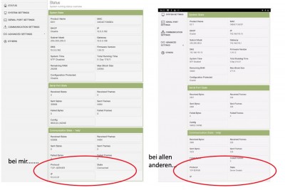

was mit noch aufgefallen ist dass bei allen anderen im EE11 System status beim Protokoll TCP Server bei mit 'connected' steht und dann die IP Adresse der openWB eingetragen ist, Bei den anderen steht Server created und keine IP Adresse. Könnte das das Problem sein dass der EE11 nichts empfängt?
Re: SDM 630-Modbus-V2 mit Elfin EE11 als EVU-Übergabepunkt
nein, falls mein letzter Versuch nichts bringt, mach ich das heute noch!HSC hat geschrieben: Fr Mai 21, 2021 6:14 amHast Du schon Kontakt zum Support aufgenommen? Das wird nicht besser, kostet nur Zeit und Nerven...c53704 hat geschrieben: Fr Mai 21, 2021 6:08 amhab die Spannung zwischen A und B gerade gemessen, bei mir sind's 3,3V.Bernhard1105 hat geschrieben: Do Mai 20, 2021 8:25 am Hast du die Spannung zwisch A und B mal gemessen? Bei mir sind das 3,2V.
...könnte möglich sein, frag mal bitte @openWB.c53704 hat geschrieben: Fr Mai 21, 2021 6:20 am was mit noch aufgefallen ist dass bei allen anderen im EE11 System status beim Protokoll TCP Server bei mit 'connected' steht und dann die IP Adresse der openWB eingetragen ist, Bei den anderen steht Server created und keine IP Adresse. Könnte das das Problem sein dass der EE11 nichts empfängt?
Ich habe leider keine Ahnung von Modbus und Netzwerk, könnte doch nur dort versteckt sein, oder? Oder mal einen Reset unter "Others" starten, dannach nochmal Daten nochmal neu setzen?
