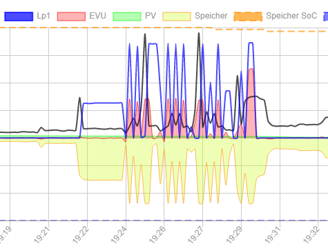

So mal abends im PV Modus ohne verfügbare PV Leistung.
1. Test - Always on in EVSE und API an (Regelmodus Einspeisung)
Ladung startet sofort bleibt aber bei 2,5kW ~6A je Phase
Beim stoppen kommt wieder das ausschwingen; hier der Log:
2021-09-02 19:31:02: LP1, Ladung gestoppt (LV0)
2021-09-02 19:29:56: Alle Ladepunkte, Lademodus Stop. Stoppe Ladung (LV0)
2021-09-02 19:29:46: Alle Ladepunkte, Lademodus Stop. Stoppe Ladung (LV0)
2021-09-02 19:29:25: Alle Ladepunkte, Lademodus Stop. Stoppe Ladung (LV0)
2021-09-02 19:28:57: Alle Ladepunkte, Lademodus Stop. Stoppe Ladung (LV0)
2021-09-02 19:28:46: Alle Ladepunkte, Lademodus Stop. Stoppe Ladung (LV0)
2021-09-02 19:28:26: Alle Ladepunkte, Lademodus Stop. Stoppe Ladung (LV0)
2021-09-02 19:28:06: Alle Ladepunkte, Lademodus Stop. Stoppe Ladung (LV0)
2021-09-02 19:27:45: Alle Ladepunkte, Lademodus Stop. Stoppe Ladung (LV0)
2021-09-02 19:27:15: Alle Ladepunkte, Lademodus Stop. Stoppe Ladung (LV0)
2021-09-02 19:26:56: Alle Ladepunkte, Lademodus Stop. Stoppe Ladung (LV0)
2021-09-02 19:26:36: Alle Ladepunkte, Lademodus Stop. Stoppe Ladung (LV0)
2021-09-02 19:26:16: Alle Ladepunkte, Lademodus Stop. Stoppe Ladung (LV0)
2021-09-02 19:25:56: Alle Ladepunkte, Lademodus Stop. Stoppe Ladung (LV0)
2021-09-02 19:25:48: Alle Ladepunkte, Lademodus Stop. Stoppe Ladung (LV0)
2021-09-02 19:25:37: Alle Ladepunkte, Lademodus Stop. Stoppe Ladung (LV0)
2021-09-02 19:25:26: Alle Ladepunkte, Lademodus Stop. Stoppe Ladung (LV0)
2021-09-02 19:24:56: Alle Ladepunkte, Lademodus Stop. Stoppe Ladung (LV0)
2021-09-02 19:24:36: Alle Ladepunkte, Lademodus Stop. Stoppe Ladung (LV0)
2021-09-02 19:24:16: Alle Ladepunkte, Lademodus Stop. Stoppe Ladung (LV0)
2021-09-02 19:22:42: LP1, Ladung gestartet. (LV0)

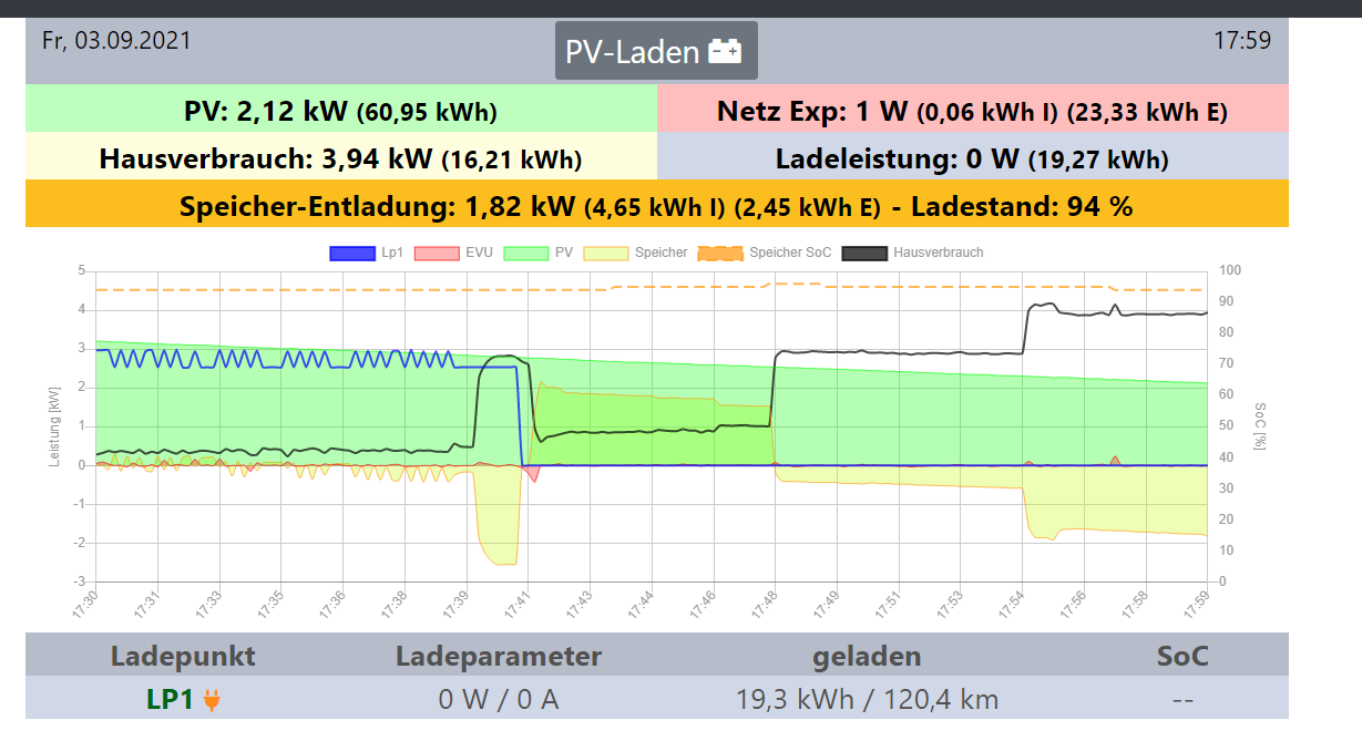

So... heute mal auf PV gestellt; evse auf Normal
Dann angesteckt und laden lassen bis wg. zu wenig abgeschalten wird; scheint alles richtig gelaufen zu sein inkl. log (1x stop = stop)
@Aiole: Was ist jetzt der Unterschied zwischen "normal" und "remote" im evse?
