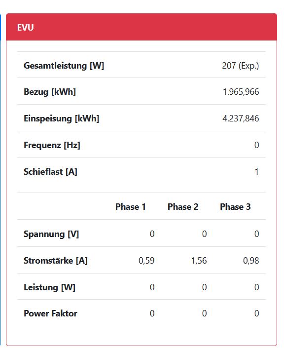

PS: Zwar leicht Off-Topic, aber weil du sowieso gerade die Finger im Kostal Modul hast:
Mir ist aufgefallen, dass im Status EVU nur die Stromstärke angezeigt wird. Spannung und Leistung (und Powerfaktor) sind 0.
Das Modul holt sich aber über '83887106', '83887362', '83887618' nur den Hausverbrauch. Dementsprechend müsste ja intern von Leistung auf Stromstärke umgerechnet werden. Im Log erscheint ja auch die Leistung. Also fehlt irgendwo die Übergabe in den Status...
Und noch was, ich glaube im kostal_piko.py ist in Zeile 27 noch ein Typo
 ('dxsEntries', ['33556736', '251658753', '83887106', '83887362', '83887618)']),
Da ist eine schließende Klammer direkt nach 83887618
Beiträge: 4550
Has thanked: 12 times
Been thanked: 49 times
Re: Problem in der Nightly 1.9.249
Ja sehe ich auch so. Das Modul wurde neu gebaut, da hat sich wohl jemand beim Copy Paste verklickt.
PR 1627
Edit: Kannst gleich wieder testen, is bereits gemerged
PS: Ich hab jetzt nur nach dem Typo geschaut. Ist auch nicht mein Modul, und ich kann da nichts testen.
