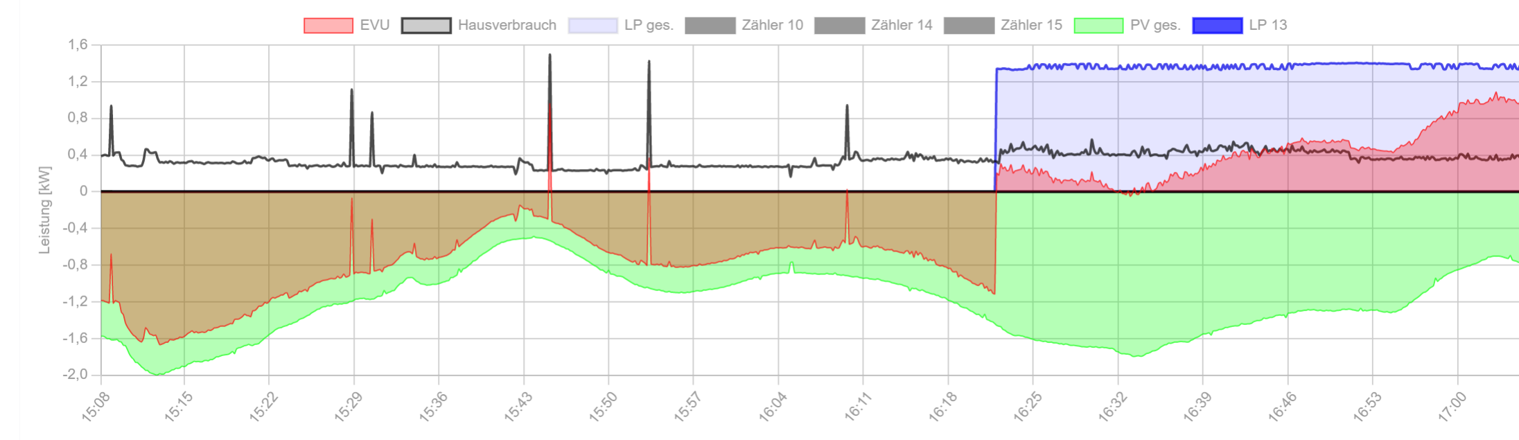

Hurra! Und Danke Lena, PV Modus schaltet nun auch wieder ab wenn die Abschaltschwelle erreicht wird.*
* allerdings verhält sich die Abschaltschwelle nicht exakt so wie ich das erwarten würde. Eingestellt habe ich einen Regelbereich von -100 bis +250W und eine Abschaltschwelle von 500W.
Ich hatte nun eine Zeit lang knapp über 500W Bezug ohne dass die Abschaltschwelle konsequent getriggert worden wäre. Es scheint dass wir den Mittelpunkt des Regelbereichs (75W in meinem Fall) von der Einspeisung abziehen. Das ist unerwartet, wenn ich 500W Abschaltschwelle einstelle, würde ich auch davon ausgehen dass bei Überschreiten von 500W abgeschaltet wird.
EVU: -567W
overhang: -492W

Es gab gerade einen Fix für isss. Bitte nochmal den externen Ladepunkt updaten, dann sollten die RFID-Fehlermeldungen verschwinden.
Deine Beobachtung mit der Abschaltschwelle ist richtig, der Fix kommt noch.

Jetzt aktuell zickt das PV-gesteuerte Laden leider wieder rum. Überschuss fehlt, mal sehe ich die Meldung für die Abschaltschwelle im Status, dann verschwindet diese wieder. Und abgeschaltet wird nicht.
Über den 500+75W Bezug bin ich eine ganze Weile geblieben.
