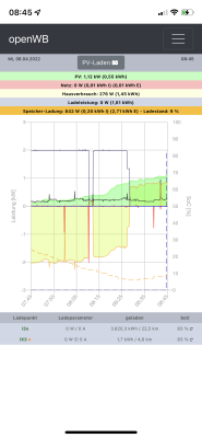

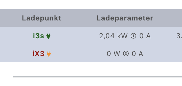

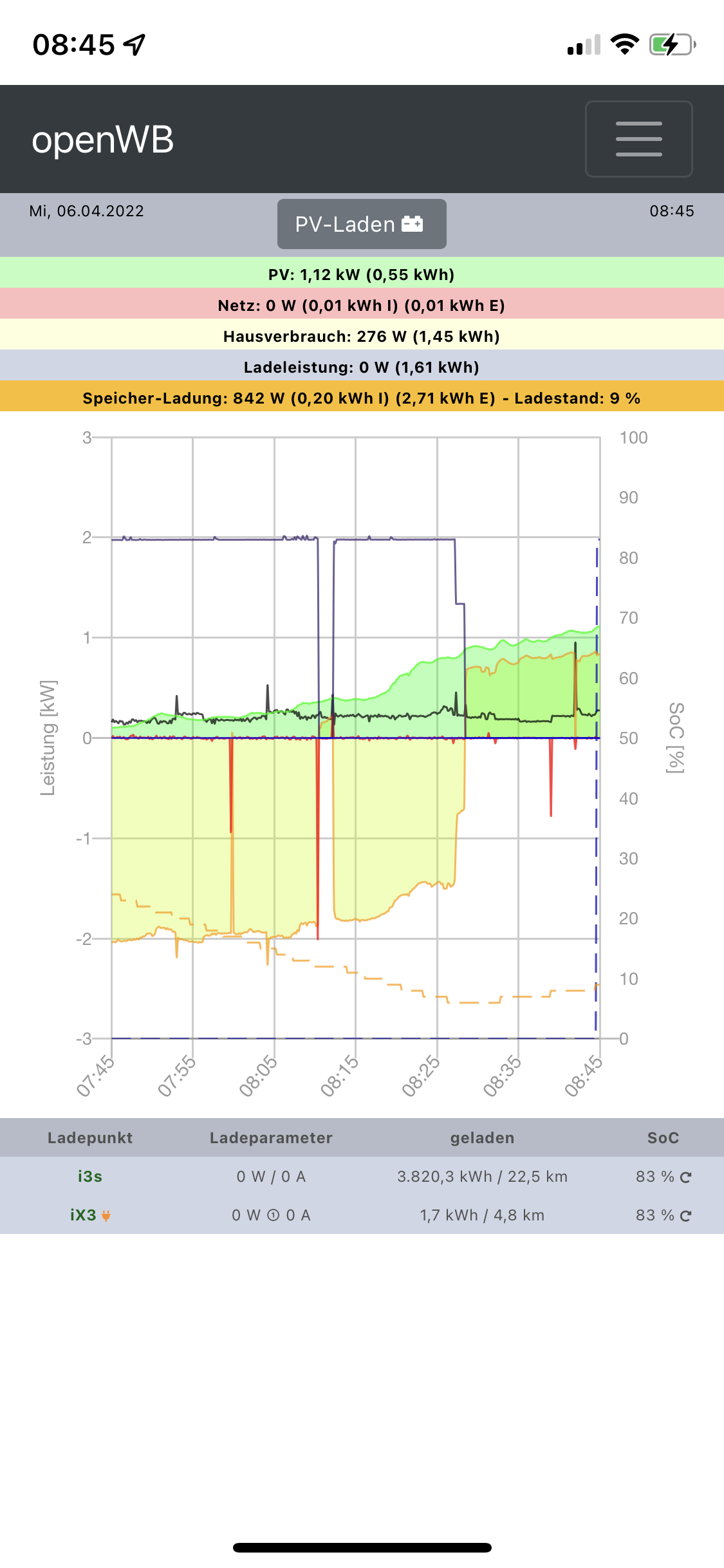

Das Problem mit der Anzeige 0A Trotz laufender Ladung (min+PV) bleibt aber bestehen.
Und es führt weiterhin zu einem Herunterfahren und neustarten der Ladung nach ca. 3-5min.

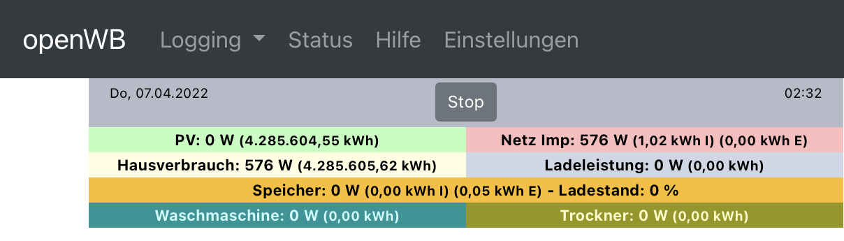

Also langsam macht mich die openWB Software wütend
Gerade war kurzzeitig die Verbindung zum VARTA Speicher weg, dann siehe die völlig sinnfreien PV und Hausverbrauch Werte. Die VARTA liefert diese Werte nicht, die sind nach wie vor korrekt, nur scheint die openWB sich was auch immer da zusammenzuphantasieren.
