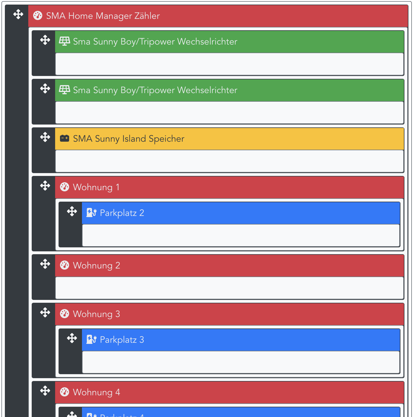

ich habe ein System mit mehreren Zählern am laufen in dem der Hausverbrauch falsch berechnet wird.
Ich vermute dass ich das Lastmanagement falsch konfiguriert habe.
Was möchte ich in der Konfiguration einstellen:
SMA HomeManager ist als EVU verbaut
# PV 1
# PV 2
# SunnyIsland (Speicher AC)
# Wohnungszähler 1
## LP1
## LP2
# Wohnungszähler 2
## LP3
# Wohnungszähler 3
## LP4
bis Wohnungszähler 8 und LP 14
Die Wohnungszähler sind alle 8 über Modbus-TCP als OpenWB-Kit flex EVU angebunden.
An allen Geräten sehe ich im Status plausible Werte.
...leider bekomme ich es nicht hin hier mein Screenshot als Bild einzufügen...
Zuletzt geändert von Isi am Mo Jan 23, 2023 5:43 pm, insgesamt 1-mal geändert.

Hast Du die Struktur im Punkt Lastmanagement entsprechend angepasst und die Komponenten entsprechend verschoben? Und ein Log auf loglevel debug von ***start*** bis ***start*** als cide Blick sollte auch helfen zu verstehen woher die Probleme kommen.
Bilder können leider nicht direkt eingefügt werden sondern müssen gespeichert und als Anhang hochgeladen werden. Dann kann man die auch im Beitrag anzeigen lassen.

Ja, ich habe die Struktur im Lastmanagement so angepasst.
Anbei ein Log wie beschrieben:
Teil1:

In der Testphase mit openWB2 auf pi3B, IP-Symcon, SMA und e-UP!, ID3
Mitarbeiter bei Stromteufel.eu
Isi
Beiträge: 59
Registriert: Mi Jan 08, 2020 3:50 pm
Re: Feedback Beta 2
Beitrag von Isi »
Teil 2:
