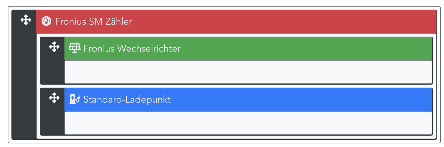

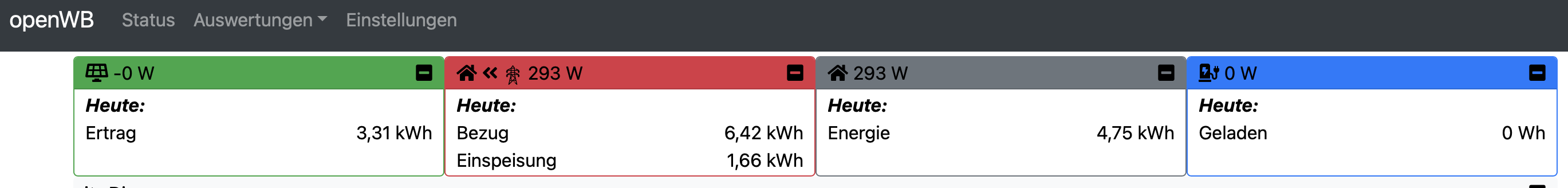

Mir ist heute aufgefallen, dass mein Hausverbrauch in der Übersicht auf der Hauptseite nicht stimmt:
Der Hausverbrauch ist nur die Differenz aus Bezug und Einspeisung. Sieht gut aus, wenn man auf den Verbrauch schaut, aber eigentlich wurde ja auch noch der PV-Ertrag verwendet.
Ist das ein Konfigurationsfehler oder ein Bug?
Hier noch meine Hierarchie:

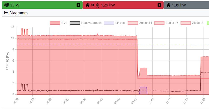

Hatte heut' vormittag nochmal einen mini-Ladevorgang im PV Modus ohne Übeschuss mit der 2023-01-21 22:44:19 +0100 [1fcc808b]
Obwohl leider so überhaupt gar keine Sonne scheint hat die openWB um kurz vor 11 gut 4kW Überschuss erkannt:
Draufhin wurde die Einschaltverzögerung gestartet, und obwohl weiterhin kein Überschuss vorhanden war auch nicht abgebrochen. Ladevorgang startet, und wird dann korrekt wieder beendet.
2023-01-26 10:57:51,815 - {control.data:334} - {DEBUG:MainThread} - system
{'update_in_progress': False, 'perform_update': False, 'boot_done': True, 'ip_address': '192.168.178.99', 'dataprotection_acknowledged': True, 'debug_level': 10, 'release_train': 'master', 'lastlivevaluesJson': {'timestamp': 1674727061, 'time': '10:57:41', 'grid': 10.399, 'counter14-power': 0.0, 'counter15-power': 0.0, 'counter21-power': 9.745, 'house-power': 0.707, 'charging-all': 0.0, 'pv-all': 0.052, 'cp13-power': 0.0, 'ev3-soc': 75.0}, 'version': '1.99.101.1', 'current_commit': '2023-01-21 22:44:19 +0100 [1fcc808b]', 'current_missing_commits': [], 'current_branch': 'master', 'current_branch_commit': '2023-01-21 22:44:19 +0100 [1fcc808b]', 'datastore_version': 6, 'module_update_completed': True}Code: Alles auswählen
2023-01-26 10:57:51,852 - {control.counter:203} - {DEBUG:MainThread} - Überschuss zur PV-geführten Ladung: 4149.0W15,2kWp SMA (SB4000TL-21, SB3.0, STP6.0-SE + BYD HVS, EnergyMeter), openWB Standard+, openWB Pro, Smart #1 (ersetzt den e2008), Tesla Model Y LR.

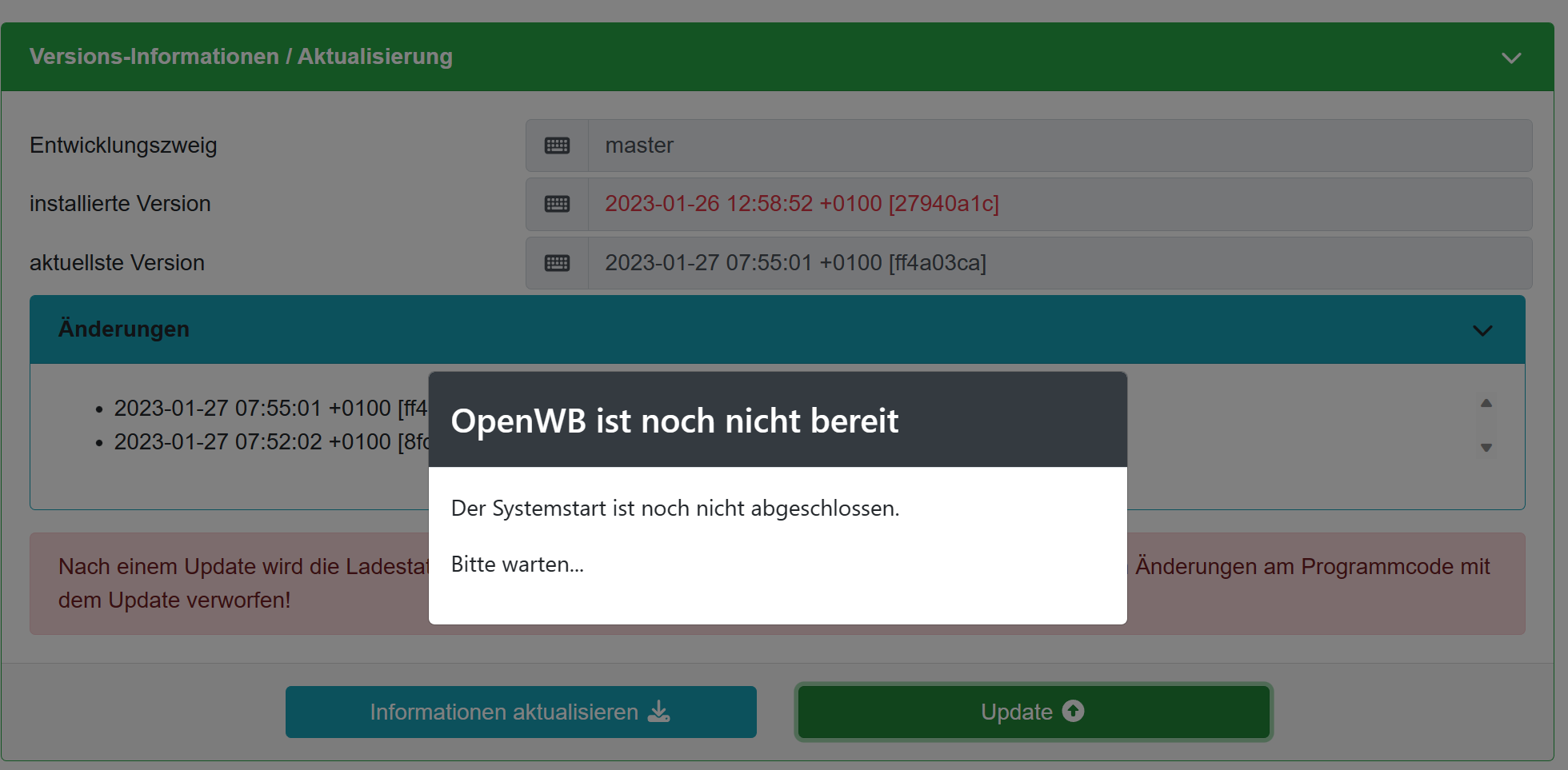

Wichtige Info!
Wer zwischen gestern 12:58 und heute 07:52 seine Installation auf den aktuellen Stand des Master Branch gebracht hat, wird in den Einstellungen mit einem Dialog begrüßt, dass der Bootvorgang noch nicht abgeschlossen ist.
Wenn ihr das Problem habt, bitte auf dem MQTT Broker das Topic "openWB/system/boot_done" mit dem Flag "retained" auf "true" (ohne die Anführungszeichen) setzen.
Das geht z.B. mit dem MQTT Explorer oder auf der Kommandozeile der Installation:
Dann normal das Update starten.
Alternativ kann auch direkt von der Kommandozeile das Update gestartet werden, dann muss das Topic nicht gesetzt werden:
mosquitto_pub -p 1886 -t "openWB/system/boot_done" -r -m 'true'
/var/www/html/openWB/runs/update_self.sh "master"
- mrinas
- Beiträge: 2424
- Has thanked: 69 times
- Been thanked: 81 times
Re: Feedback Nightly 101.1
Interessant, ich laufe auf dieser Version 2023-01-26 12:58:52 +0100 [27940a1c] und habe kein Problem, Update gestern nachmittag/Abend durchgeführt.LutzB hat geschrieben: Fr Jan 27, 2023 7:19 am Wichtige Info!
Das geht z.B. mit dem MQTT Explorer oder auf der Kommandozeile der Installation:Dann normal das Update starten.Code: Alles auswählen
Alternativ kann auch direkt von der Kommandozeile das Update gestartet werden, dann muss das Topic nicht gesetzt werden:Code: Alles auswählen
Aber wo' ich grad in dein Einstellungen bin führe ich das Update gleich mal durch. Danke für den Hinweis!
