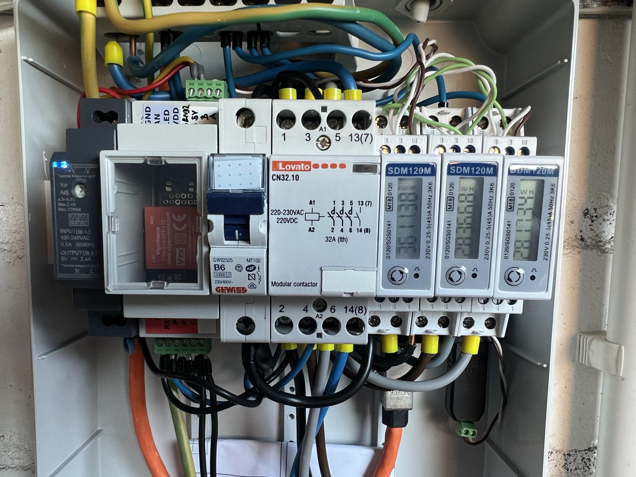

Die EVSE und die drei SDM120 Zähler sind über unterschiedliche USB/Modbus-Adapter angebunden. Genau diese "Exoten" aus der Anfangszeit fliegen uns jetzt immer um die Ohren. Inzwischen sind in jeder openWB, auch einer DUO, immer nur ein Adapter verbaut. traust Du Dir zu, die Verkabelung entsprechend umzubauen und einen Adapter wegzulassen?
Ich versuche mal einen Bugfix einzustellen, aber auf lange Sicht möchten wir die Unterstützung für mehrere USB-Adapter entfernen. Wir bieten den Umbau auch an, aber dazu müsste die Box zu uns geschickt werden. Letztendlich sind nur zwei Datenkabel (Kleinstspannung) zu ändern, damit alle Modbus-Geräte schön der Reihe nach an einem Adapter hängen.
Ich habe die Box als Bausatz gekauft und nach Schaltplan selber zusammen geschraubt.
Die SDM im LP1 kommen wegen des kleineren Gehäuses mit Buchse glaube ich.3TE zu 4TE MPM3
Gerne kann ich EVSE und SDM's zusammen auf einen USB Modbus klemmen - welcher von den beiden USB Adaptern soll ich denn bestehen lassen - den SDM oder den EVSE Adapter?

So ich habe es umgebaut... zwar in der Reihenfolge USB Adapter - Z3 - Z2 - Z1 - EVSE (kein Abschlusswiderstand)
Natürlich den zweiten USB Adapter abgezogen und wieder eingeschaltet...

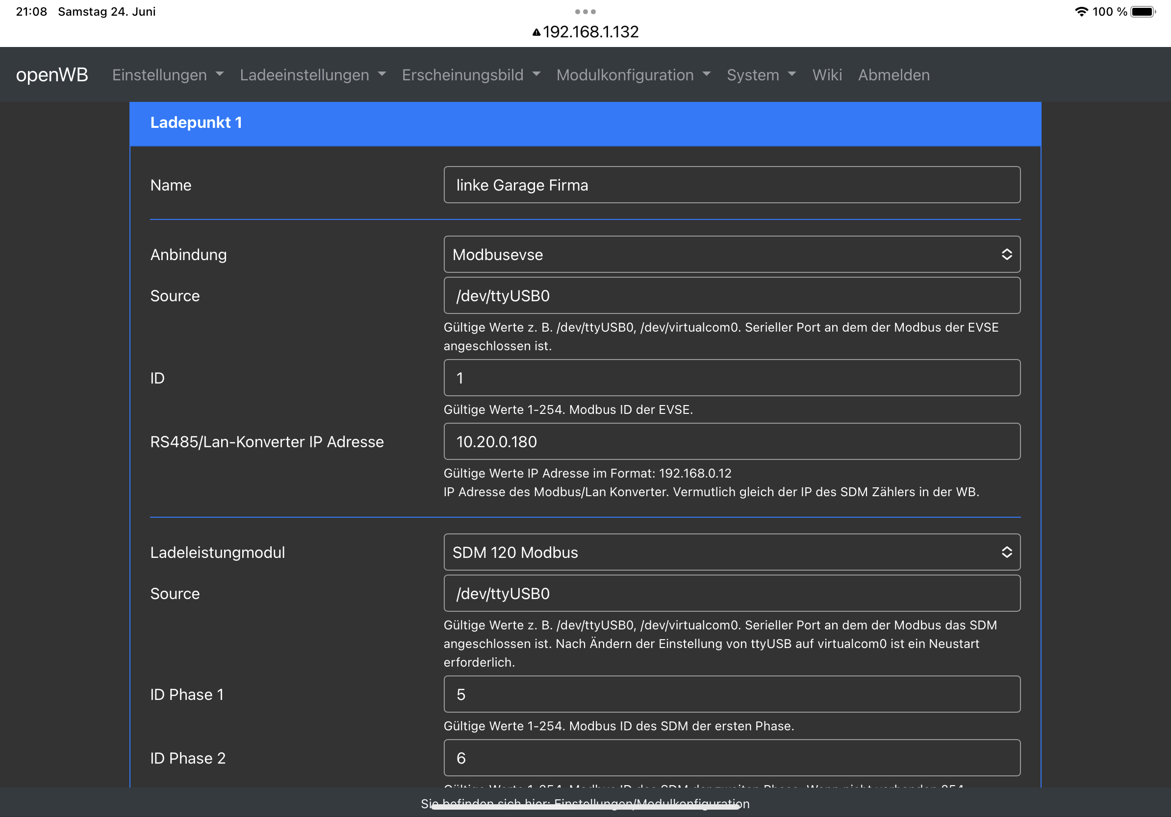

und im Ladepunkt1 auf /dev/ttyUSB1 geändert

Habe ich geändert und rebootet - leider kommt aber immer noch kein Spannungswert von den sdm's und die Fehlermeldung im log:
2779: Modbus EVSE read CP1 issue - using previous state '' (LV0) at 124 loadvars loadvars.sh

Was ist da an gnd und 5v an der evse angeschlossen?

+ und - vom 5V Netzteil links daneben!

cjansen hat geschrieben: Sa Jun 24, 2023 7:22 pm + und - vom 5V Netzteil links daneben!
Gnd und 5v der evse sind ein Ausgang.
Wenn das am Netzteil angeschlossen wurde dann wird sie nun defekt sein.

Oh das war schon immer so :|

Dann ist wahrscheinlich auch der bus gestört?

Kann ich das irgendwie prüfen?
ohne EVSE sollten doch zumindest die Zähler Daten z.B. die Spannung liefern oder ist es wahrscheinlicher, das alle Busteilnehmer defekt sind?

Test "Zähler only" kann nicht schaden. Ev. bis auf 1 Zähler runter. Unter Status müssen die LP-Spannungen angezeigt werden.
Wozu brauchtest Du das 5V-NT überhaupt? Die EVSE läuft mit 230V AC.
