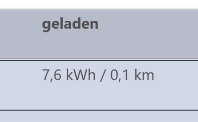

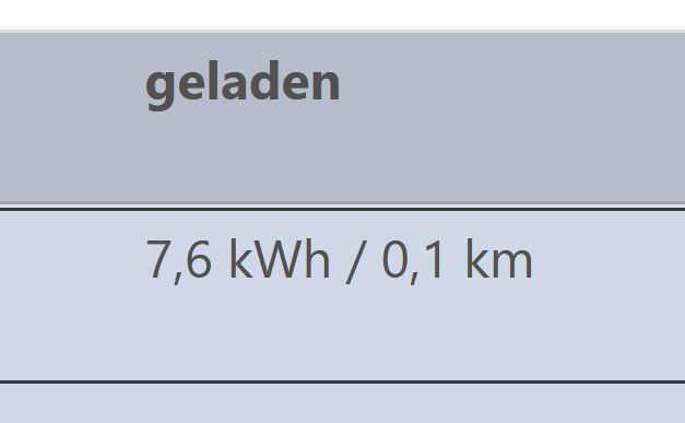

Auch das passt noch nicht (so einen hohen Verbrauch habe ich wirklich nicht
Stimmt so auch nicht mit dem Eintrag im Ladeprotokoll überein. Dort steht richtigerweise 51km:

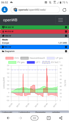

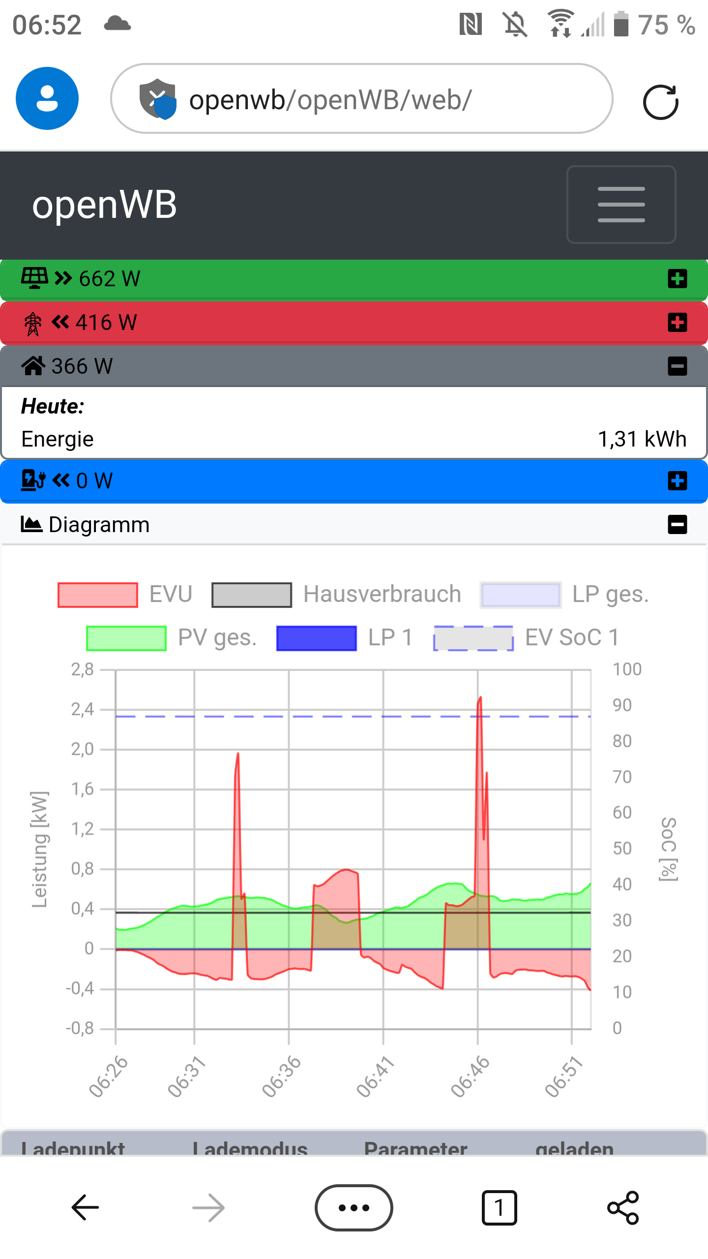

Ist das hier der offizielle Feedback Thread zur master?
Ich habe seit heute das Problem, dass der Hausverbrauch immer mit 366W ausgewiesen wird, egal welche Werte vom Zähler und dem WR kommen.
Neustart und wechsel des Branch (Release zu Master) haben daran nichts geändert.

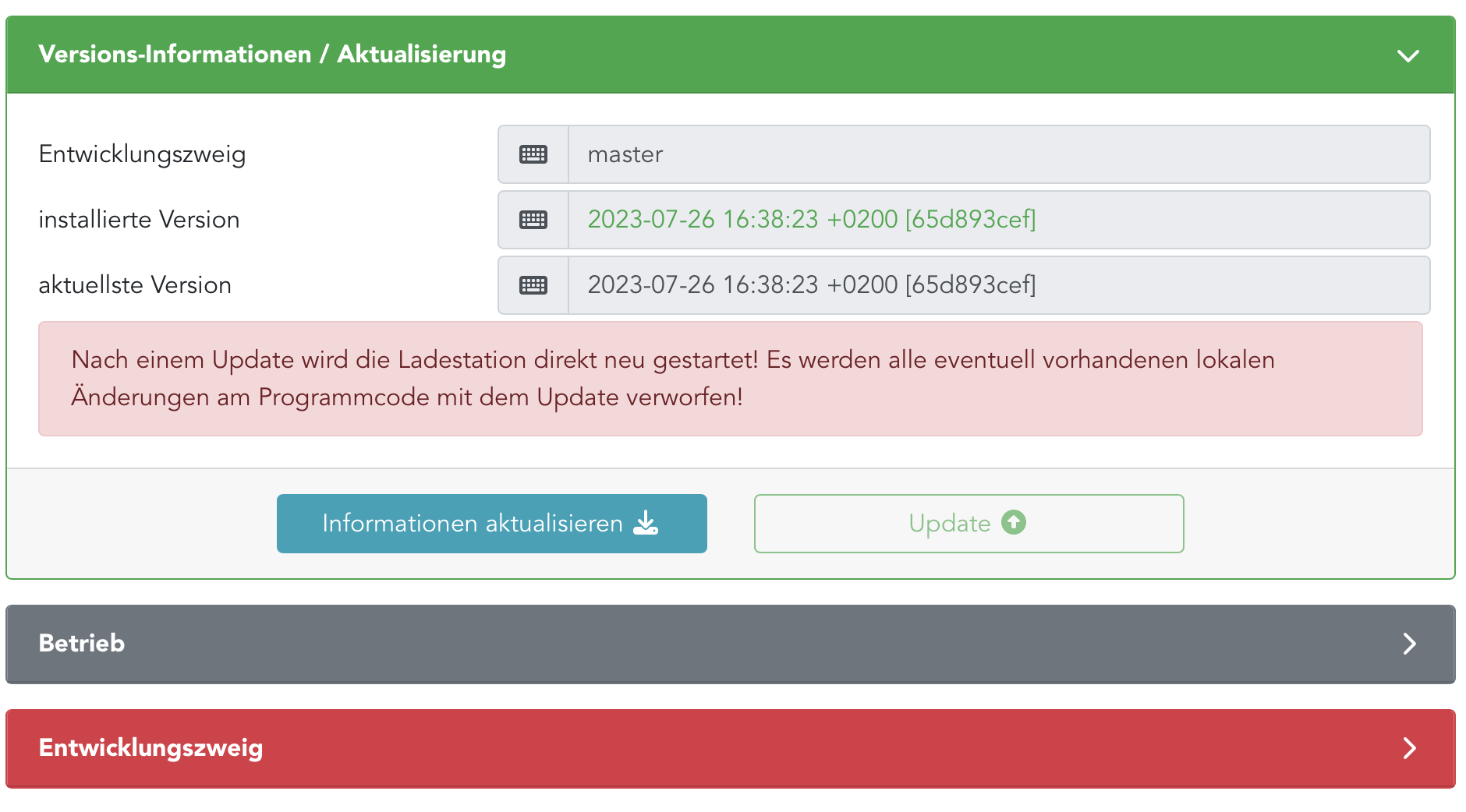

Re: Release 2.0 ist da
Heute Abend neues Update installiert, wieder OK.ChristophR hat geschrieben: Di Jul 25, 2023 4:58 am Ich habe seit heute das Problem, dass der Hausverbrauch immer mit 366W ausgewiesen wird, egal welche Werte vom Zähler und dem WR kommen.
Wechsel auf Branch Release, immer noch OK.
Komisch...

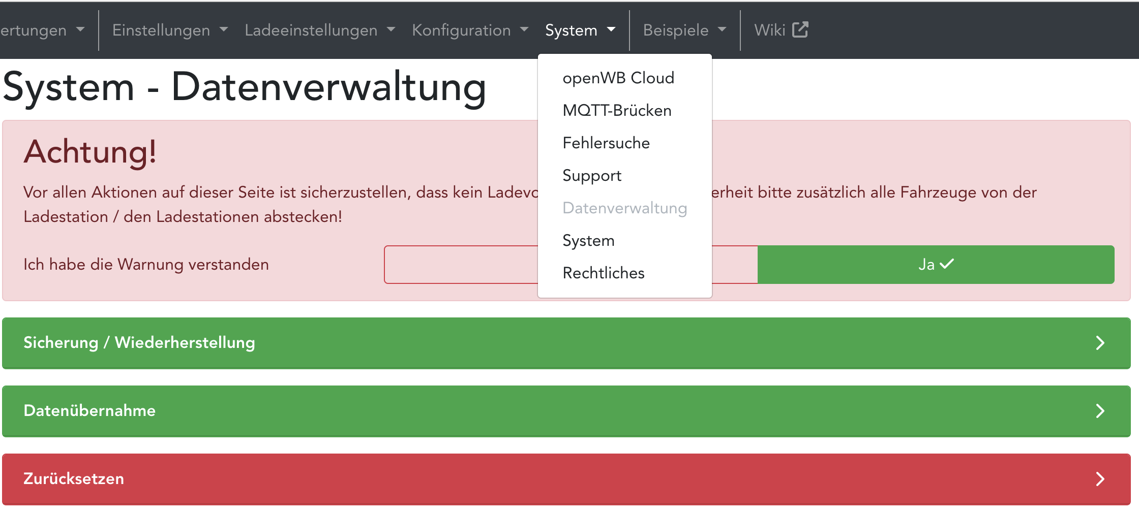

Hallo zusammen, ich habe eben auf die aktuelle Version upgedated.
Nun fehlt mir der Punkt eine Sicherung zu erstellen bzw. ein Backup einzuspielen. Verschiedene Browser versucht und auch cache gelöscht. Übersehe ich irgendetwas oder ist der Punkt woanders hingewandert?
Edit: Sorry hab's gefunden
Der Punkt ist gewandert
