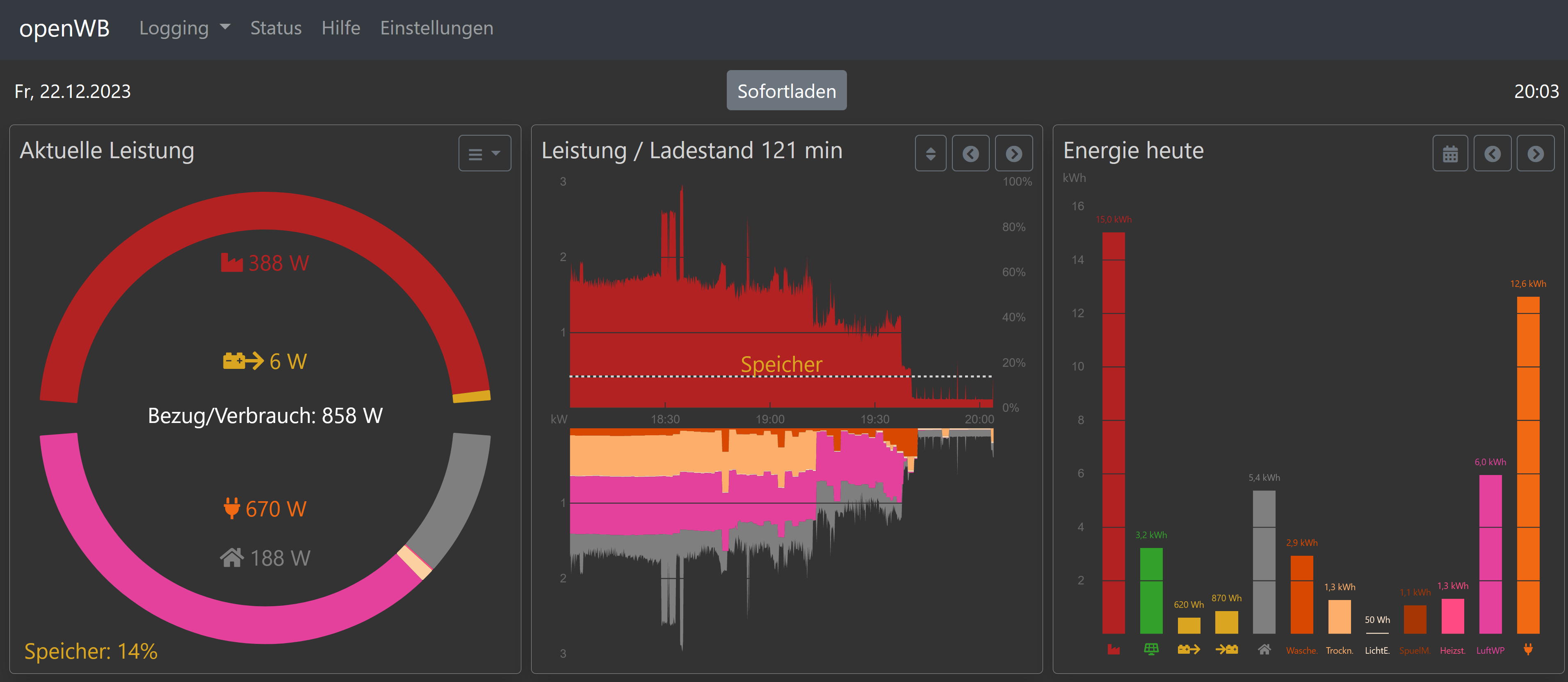

Die 1.9.303 läuft bei mir seit Release gut. Es gab eimal einen glitch bei der Anzeige des SoC des Hausakkus.
Ich habe dann neugestartet und es kam nie wieder.
Einzig eine Sache ist mir einmal aufgefallen. Ich hatte mal per Telefon auf Stop geschaltet und später zurück auf Min+PV. Das Auto war angeschlossen.
Der Ladevorgang startet dann nicht nach dem umschalten.
Ich bin dann auf sofort und es fing an zu laden. Von dort schaltete ich dann anschliessend auf min+PV und es machte was es sollte.
Ich habe es nicht versucht zu reproduzieren, weil es bei uns nur selten vorkommt, dass ich umschalte.
SoC Hausakku, PV Erzeugung, Ladeströme der WB etc. wird alles korrekt angezeigt aus den Datenströmen von SMA und den Batterien.
30 kWp PV, 20kWh Speicher, 2x OpenWB

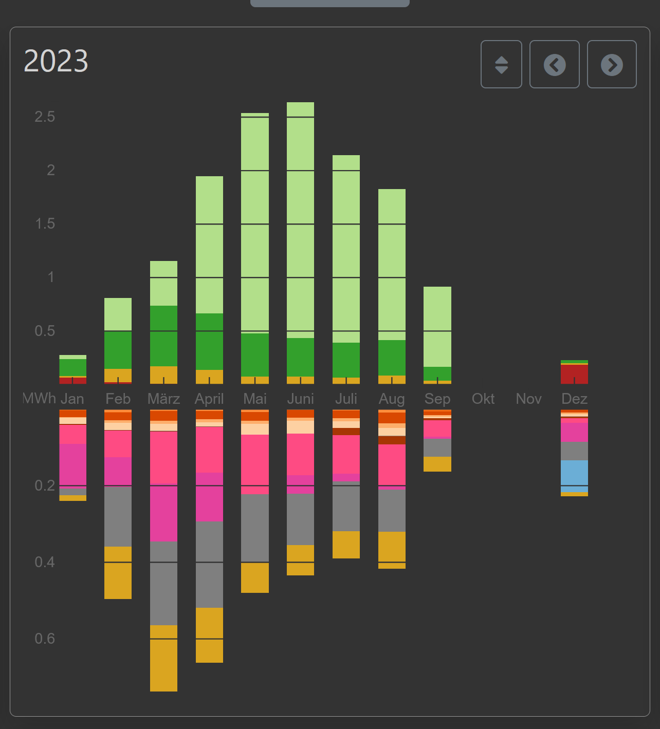

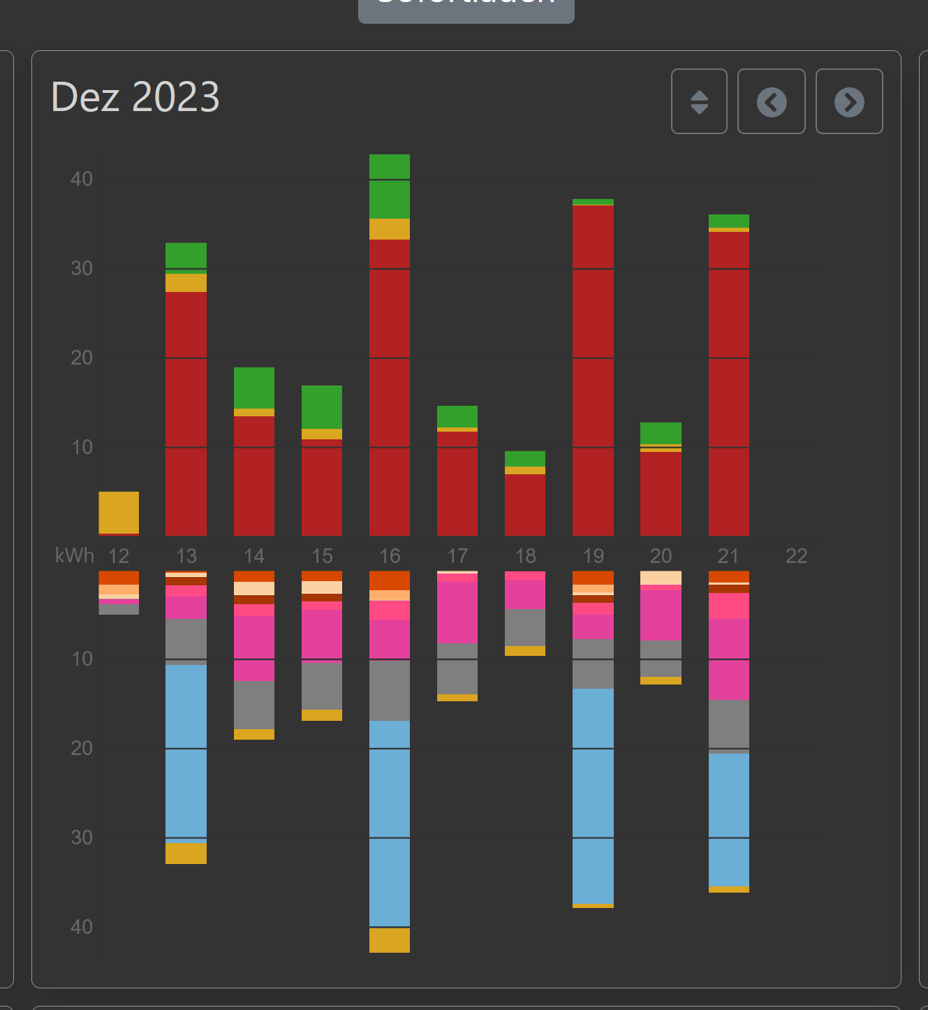

Meine OpenWb hängt sich regelmäßig auf. Die Statistiken sind seit September leider zerstört!

Gibts es eine Möglichkeit, die Statistik in der 1.9er Version komplett zurück zu setzen, OHNE die Einstellungen zu verlieren?

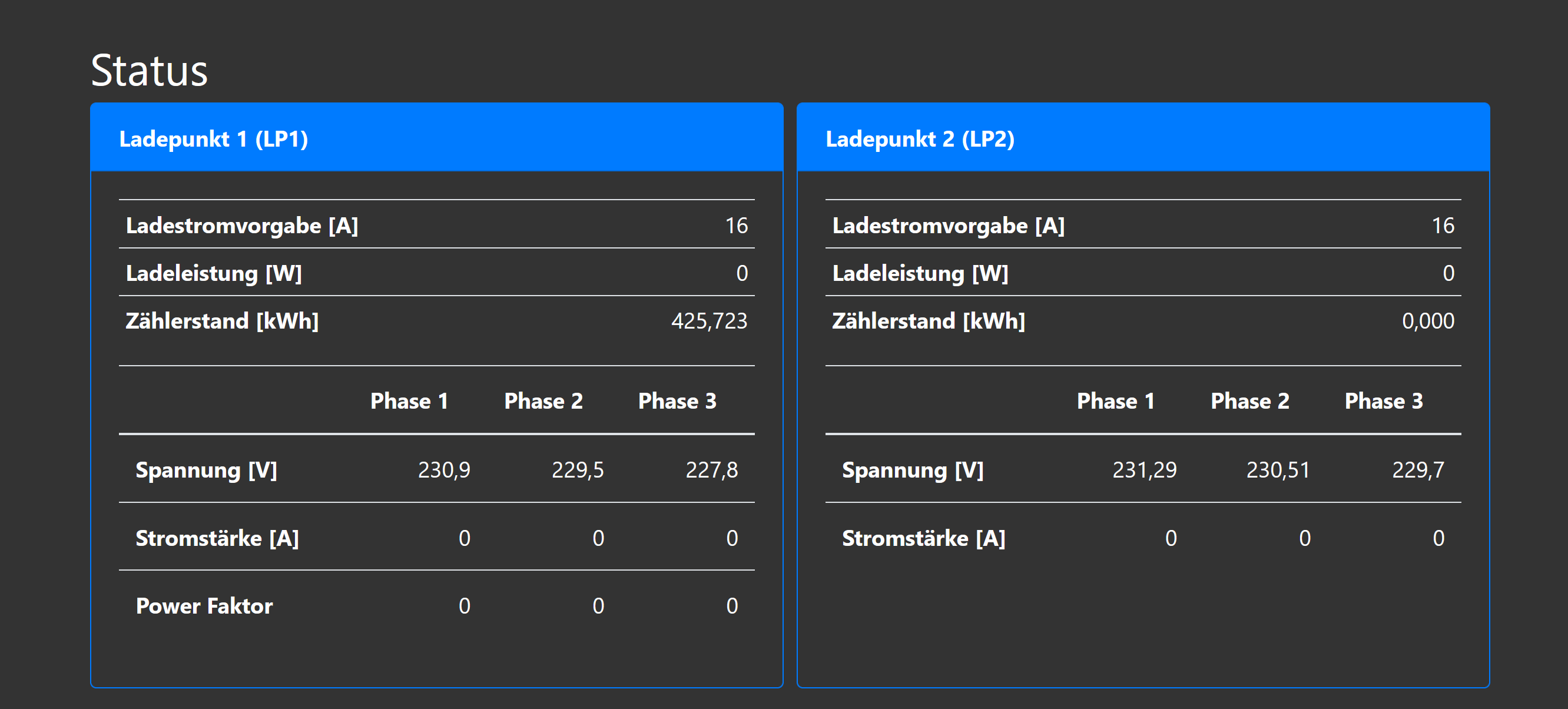

- Auto wurde heute (23.) geladen. D.h. physikalisch funktioniert die Wallbox. Im Ladelog unter Status ist die Ladung allerdings nicht zu finden.

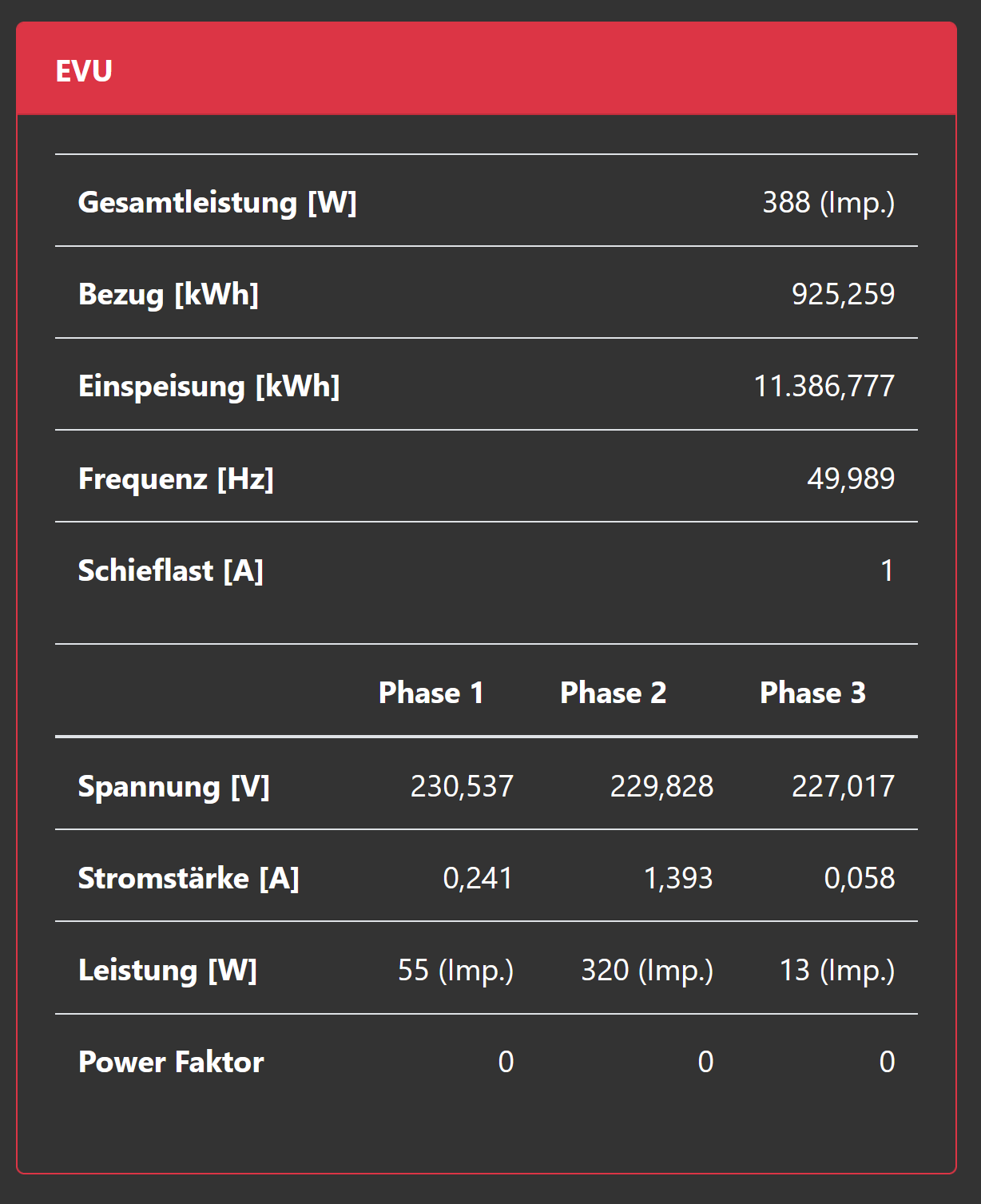

- Weder Frequenz noch Netzspannung aktualisieren sich im Status von LP1. Von LP2 werden die Werte noch aktualisiert.
- Auch die PV Module scheinen nicht mehr zu laufen.
- Im SmartHome Log ist allerdings noch Traffic

Ich hatte vor Weihnachten genau das gleiche Problem - ebenfalls, genau seit September keine Datenaufzeichnung (Montage der openWB 04/2021) mehr vorhanden. Kein kontrolliertes runter fahren mehr möglich, Update auf die letzte 1.9xxx funktionierte zwar, aber nach dem Neustart waren dann alle Daten seit September 2023 weg. Im Anschluss war auch kein Backup und auch weiterhin kein kontrolliertes runter fahren mehr möglich. Also habe auch ich hart ausschalten müssen. Vielleicht ist nach 2,5 Jahren die Standard SD Karte einfach durch (EoL). In den 2,5 Jahren hatte ich keine Stromausfälle oder habe sonst irgendwann hart abschalten müssen. Die lief einfach 2,5 Jahre immer durch.Gagadada hat geschrieben: Sa Dez 23, 2023 8:43 pm Meine OpenWb hängt sich regelmäßig auf. Die Statistiken sind seit September leider zerstört!
Hardware:
- 2x die OpenWb Series 2
- Skoda Enyaq
- RCT System mit Speicher + Kostal Piko
- Update auf 304 Nightly hat nicht geholfen
Ein Neustart über die OpenWB Software hilft nicht, nur ein harter Spannungsreset über die Sicherungen scheint das Problem zu lösen, allerdings klappt das nur mit Datenverlust.
Hardware- und Regelungstechnisch lief alles einwandfrei, da September / Oktober noch auf PV Überschuss geladen und dann für die "dunkle Jahreszeit" auf Sofort Laden umgestellt wurde. Im übrigen nuckelen auch bei mir ein Enyaq und ein BMW i3S an der Wallbox ihren Strom.
Letzte Sicherung war bei mir am 16.9.23. Diese habe ich dann auf eine Industrie SD Karte gespielt, nachdem ich zuerst den Clone von der Erstinbetriebnahme SD Karte zurück geschrieben und auf den letzten Stand geupdatet hatte. Ärgerlich mit den fast 3 Monaten Aufzeichnungslücke, aber nicht zu ändern.
Ich hatte parallel mal mit der 2.0 herum experimentiert, aber leider muss ich sagen, das ich sowohl die Einrichtung als auch die derzeitigen Möglichkeiten so Semi gelungen finde.
Darum habe ich mir gleich wieder einen Clone von dieser 1.9xxx Industrie SD Karte auf eine zweite Industrie SD Karte erstellt.
