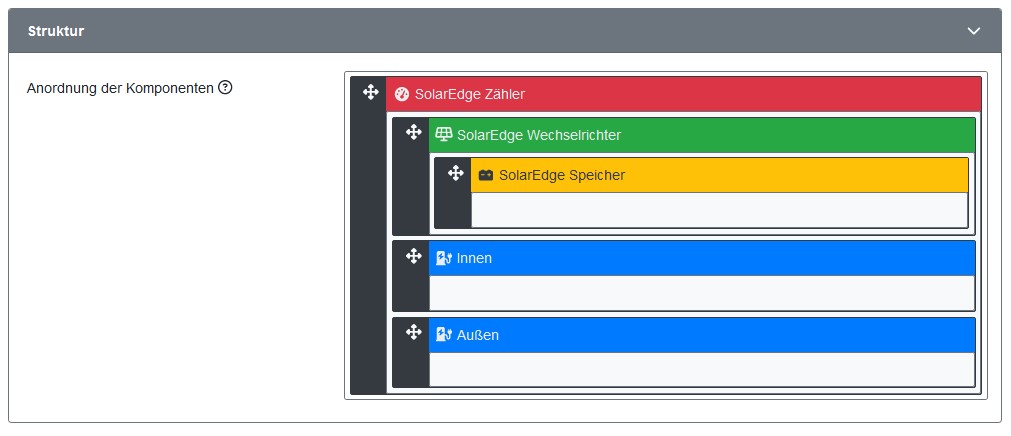

Ich habe nun im Lastmanagement die Struktur geändert.
Nun sieht es besser aus.
Der Verbrauch des Wechselrichters wird mir nun wohl als "Minus PV" angezeigt.

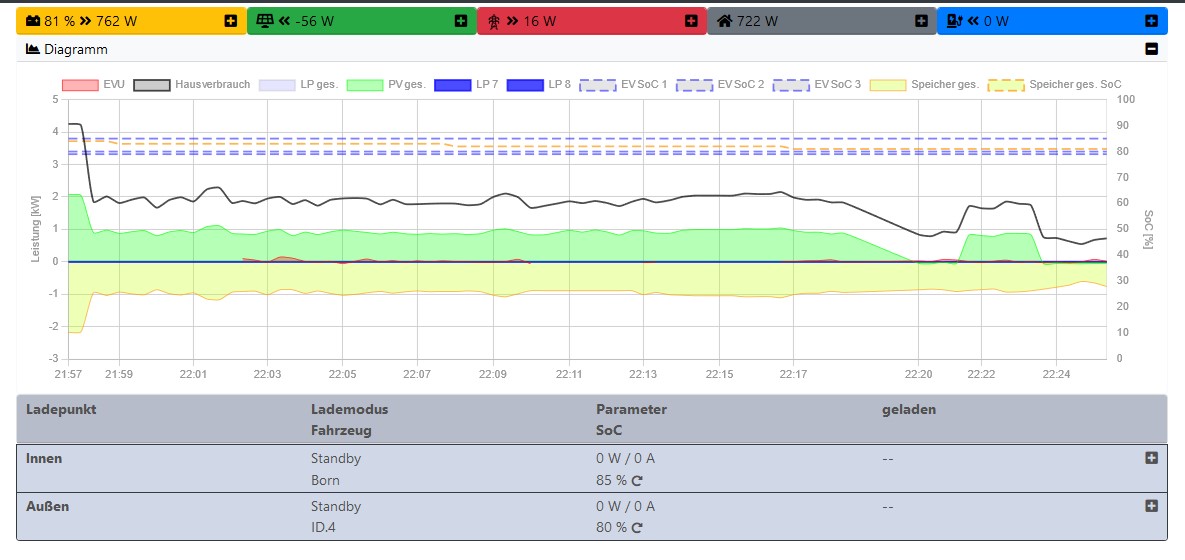

1. Ich hatte zu viele Ladepunkte eingegeben - sie wurden alle durch nummeriert- als ich das bemerkte, habe ich alle gelöscht und gehofft, dass nun der erste LP auch der LP1 ist - falsch gedacht - es wurde LP7 und LP8 (sieht im Diagramm etwas blöd aus) Wie kann man die ID ändern (hätte gerne LP1 und LP2) - verstanden
2.Wo kann man das Diagramm anpassen? (z.B. einige Sachen ein/aus blenden, Darstellungsdauer (4 Std. ist mit viel zu lang))
3. Alle Fzg. SoC Kurven werden im Diagramm mit der gleichen Farbe angezeigt.
4. Die Fzg Socs werden im Diagramm mit EV SoC 1, EV SoC 2, EV SoC3 angegeben (Warum wird dort nicht der Fahrzeugname angezeigt?)
5. Ebenso beim LP (warum wird dort nicht der Name des LPs angezeigt?)
6. Leider funktioniert mein Display an der externen Serie2 custom nicht mehr (zeigt nur einen waagerechten Strich)
7. Bedienung über das Smartphone nur schwer möglich - Schrift klein - "Knöpfe" klein - Querformat schlechte Darstellung
Ich würde sonst erstmal wieder zur 1.9 zurück gehen, da dort alles vorhanden ist, was ich brauche (außer der SoC für das 3. Fahrzeug)

Es gibt eine Aussage, dass die Diagramme der Startseite noch überarbeitet werden. Vielleicht solltest du das noch abwarten oder halt auf die V 1.9 zurück gehen.Sind dort Änderungen in Sicht?
Könnte bitte ein am Projekt arbeitender die einzelnen Punkte kommentieren?

siehe auch Wiki zur software2:Bogie hat geschrieben: Mo Aug 07, 2023 8:26 pm Ich habe nun im Lastmanagement die Struktur geändert.
https://github.com/openWB/core/wiki/Hyb ... d-Speicher
