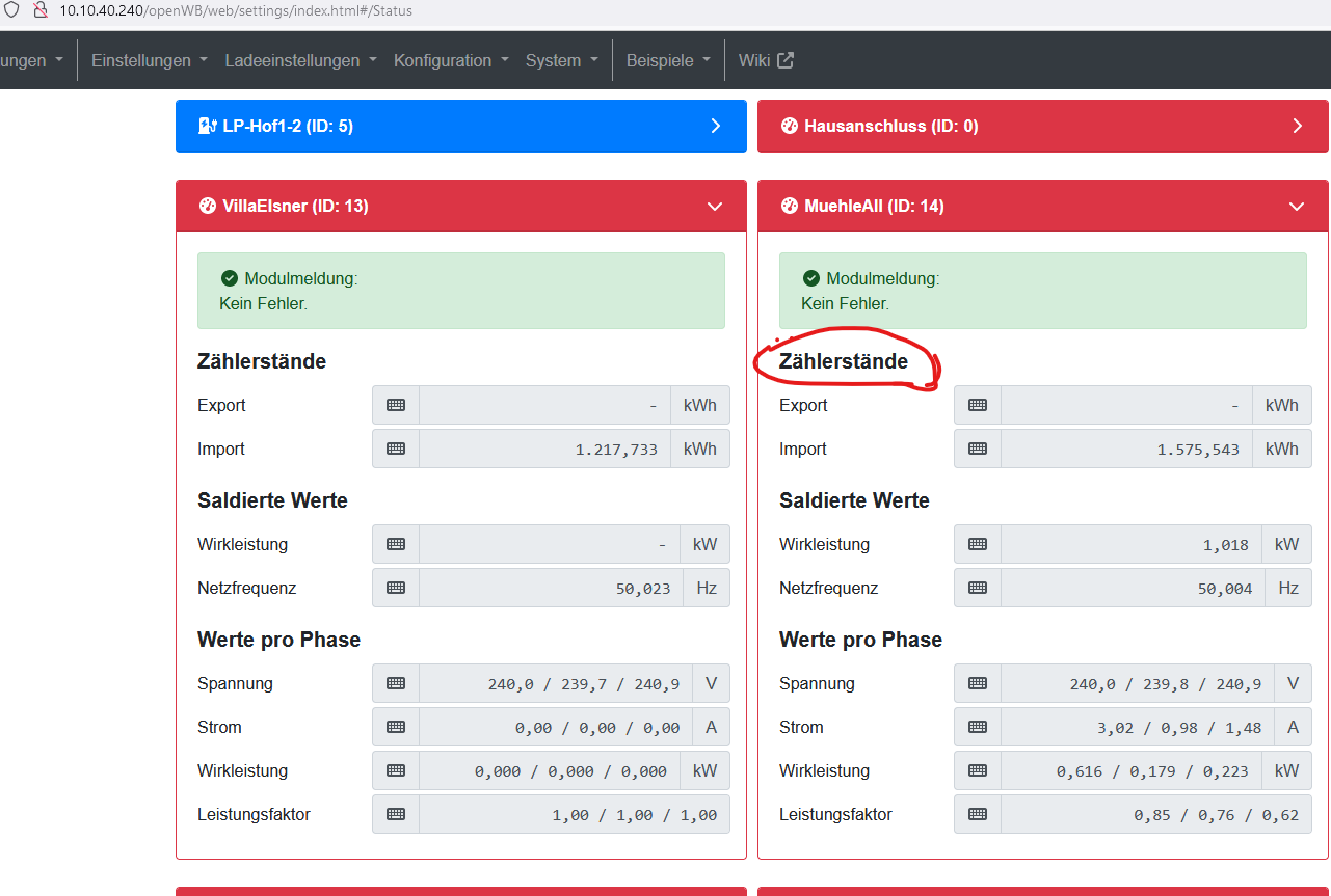

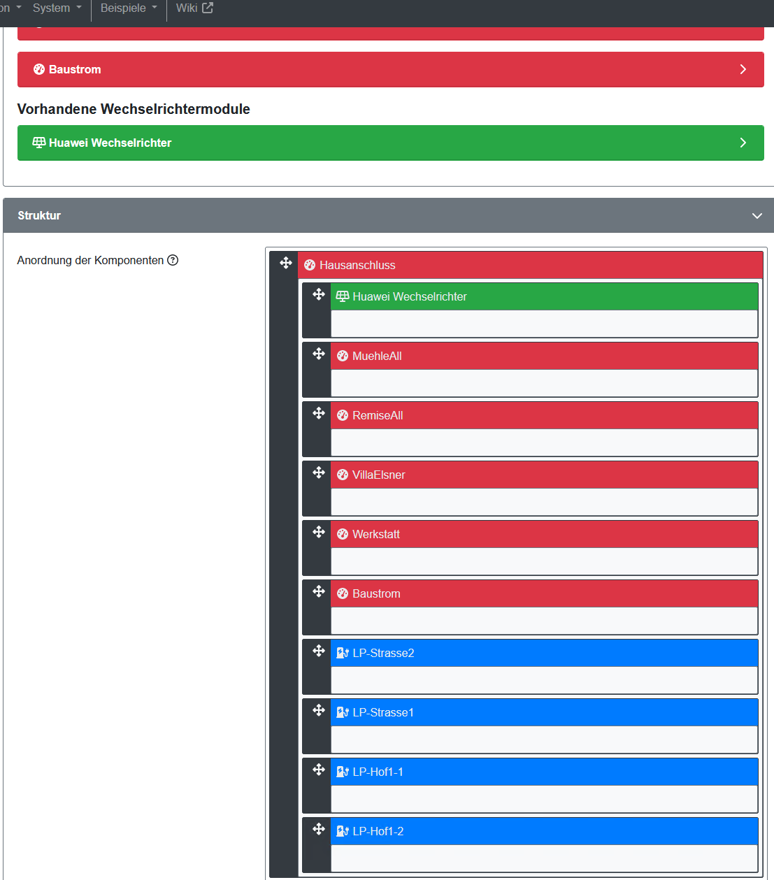

der Hausverbrauch wird flasch berechnet sofern ein Zwischenzähler mit Eingebunden wird.
Könnt Ihr das bitte korrigieren.?
Der Ausgegebene Zählerstand stimmt auch nicht mit dem aktuellen Zählerstand überein.
Wenn man den Zähler über Smarthome2.0 konfiguriert und in das Log guckt, wird der aktuelle Zählerstand auch ausgelesen.
Warum ist er in der anzeige hier falsch??

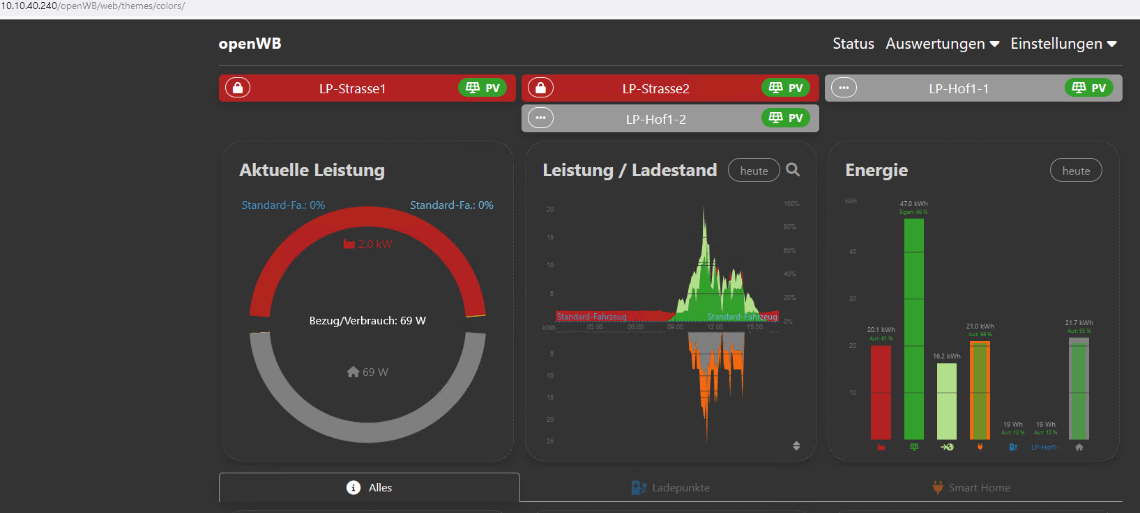

Weiterhin wäre es sehr schön wenn Zwischenzähler auch im Colors mit angezeigt werden.
Gruten Rutsch, danke und Gruß
Alex
Alex
