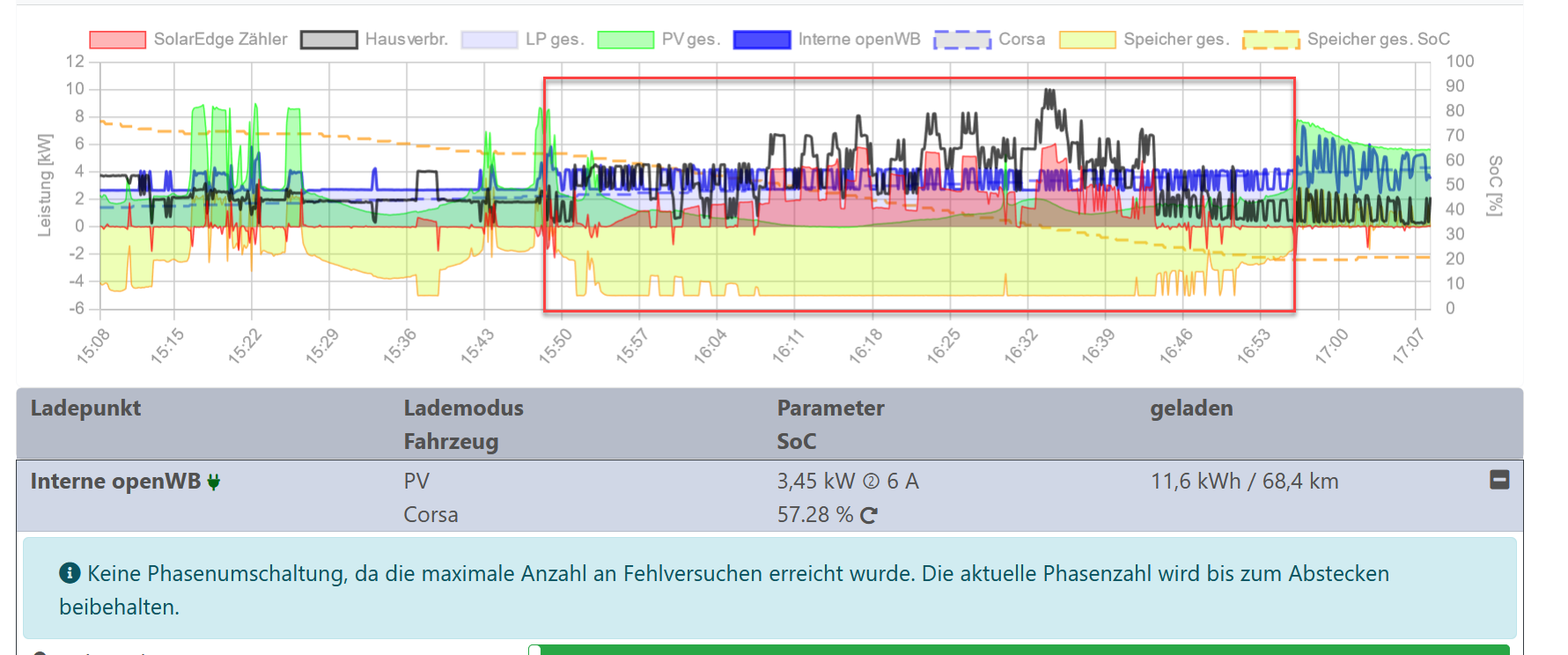

Also irgendwie haut das PV-Laden noch nicht zuverlässig hin. Heute hat das EV über mehr als eine Stunde die Batterie leer gezogen.
Kann mir jemand das erklären? Einstellung: PV-Laden mit Vorrang EV. Version: Release 2.1.4.

Bin ich der Einzige, der das Problem hat? Es wäre schön, Feedback zu bekommen. Kann sich jemand vorstellen, woran es liegt, dass der Speicher leergezogen wird? Wer hat noch das Problem?

Und am besten auch den Graphen von der Homepage im standard-layout „cards“. Der basiert nämlich auf Echtdaten, der unter „Auswertungen“ ist auf 5 Minuten interpoliert und deshalb nicht mehr so genau.

Ja okay. Das ist ja auch der, den ich am 21. August gepostet habe.

Ah, sorry. Ist ja ziemlich wild, der Graph - da springt der Hausverbrauch ja schon recht kräftig von ein paar Watt bis 12kW. Stimmen denn die werte auf der Status-Seite der openWB mit denen deiner PV-App
Überein?
