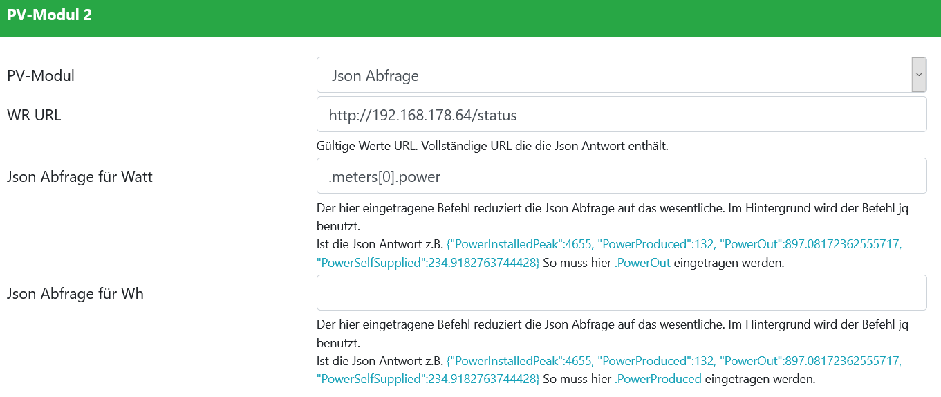

Bei meter hatte noch ein s gefehlt und der senkrechte musste weggelassen werden.
WR URL: http://DeineShellyIP/status
Json Abfrage für Watt: .meters[0].power
Unter folgenden Einstellungen funktioniert der 1pm schonmal im Graph. (Wenn alles läuft, teste ich auch mal den PlugS mit diesen Einstellungen.)

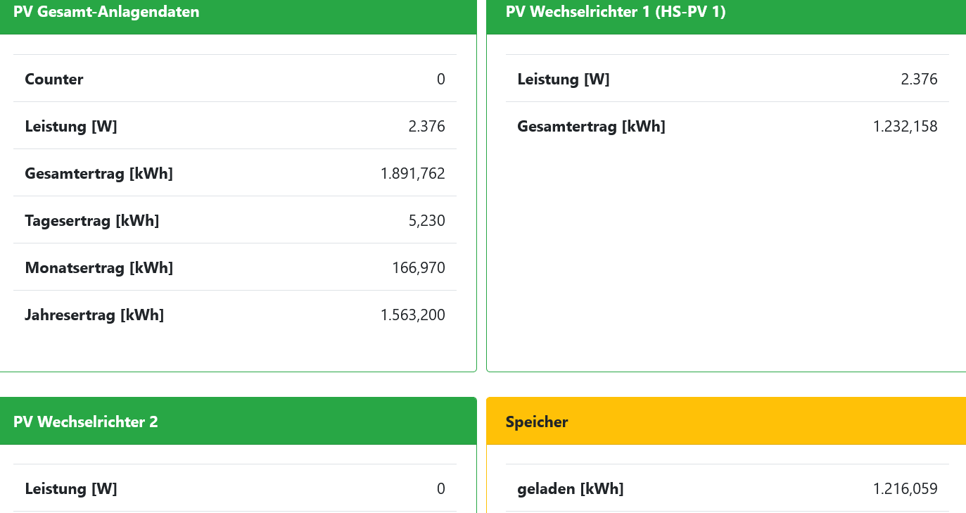

Leider wird auf der Statusseite unter PV 2 weiterhin 0 W angezeigt, die Gesammtsumme enthält auch nur PV 1.

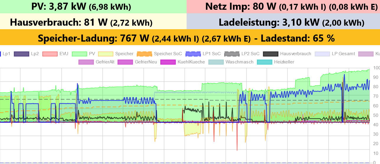

Ich hatte nur zufällig im Graph gesehen, dass je nach Eingabe die PV- Leistung sprunghaft angestiegen und abgefallen ist.

Der Status funktioniert doch, der richtige Wert ist da! Ich hatte vergessen, zwischendurch mal zu aktualisieren. :roll:
