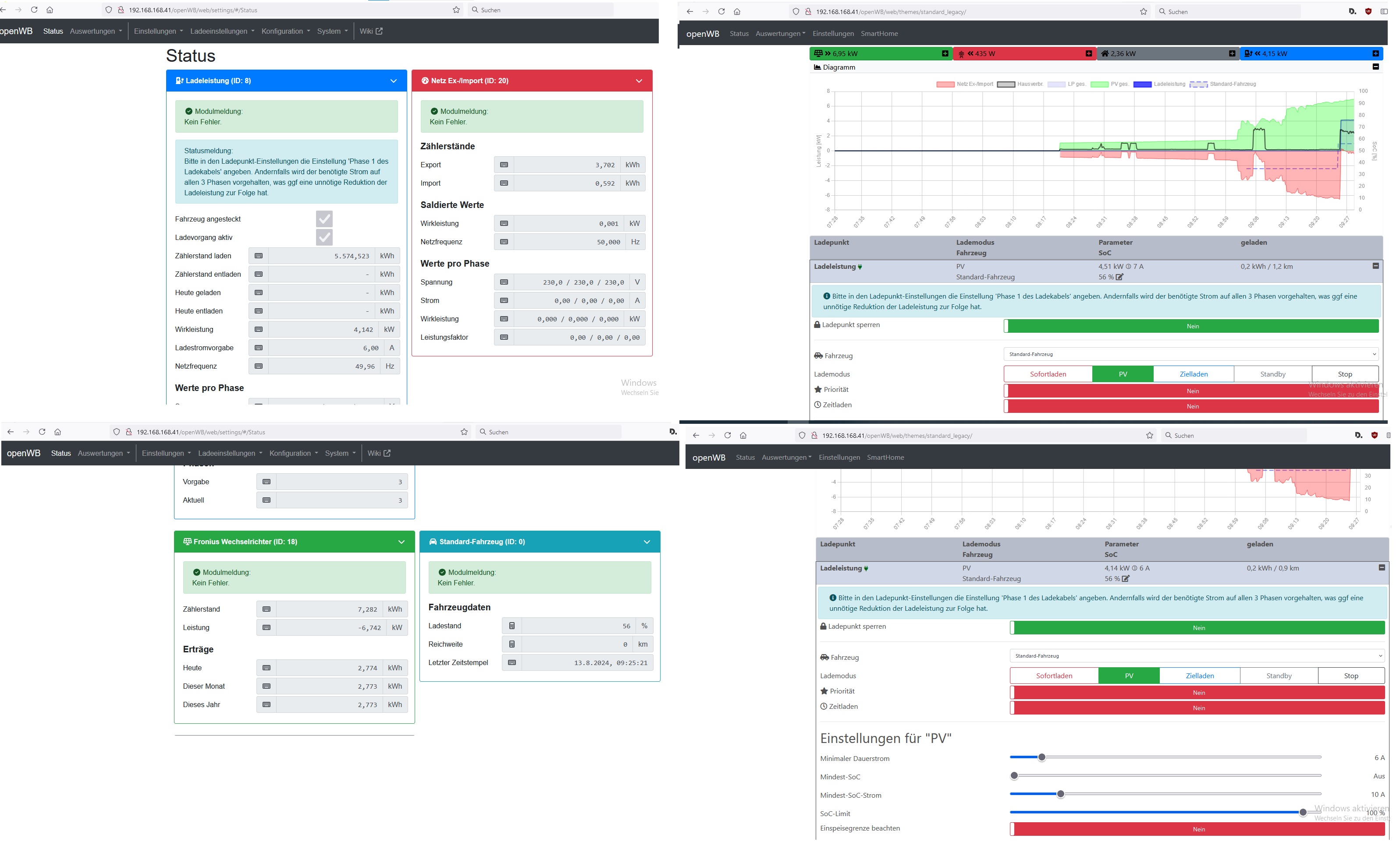

krebs8
- Beiträge: 532
- Registriert: Mi Dez 23, 2020 1:38 pm
- Has thanked: 40 times
- Been thanked: 3 times
Re: Konfiguration V2.1.4
Ich habe die Schieflastbegrenzung schon aus- und die Phasenzuordnung eingestellt und ein Backup gemacht..
Datenübernahme hätte ich dann eh gefragt. Da geht es um frühere Daten wie das Ladeprotokoll usw?
Die Lade- unnd Fahrzeugeinstellungen habe ich mal als Screenshots angehängt.
