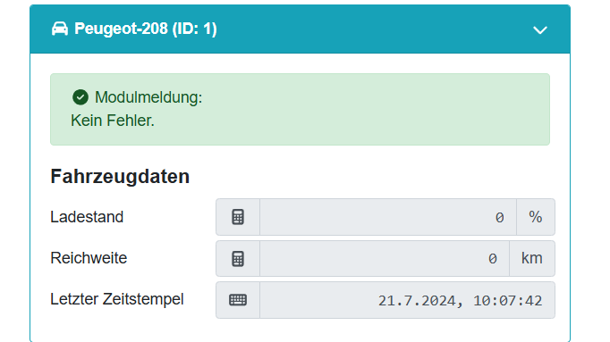

Re: SoC für den neuen Opel Corsa e (ggf. auch Peugeot 208e?)
Hallo.
Ich häng mich hier mal dran.
Hab eine openWB pro und einen Peugeot 208. Hab nun ein Fahrzeug + Ladeprofil für den Peugeot angelegt. Für das SoC-Modul habe ich "PSA" angelegt und meine Zugangsdaten von MyPeugeot hinterlegt. Ist das so korrekt ?
Das seltsame: Wenn ich mit "Standard-Fahrzeug" lade wird der SoC ausgegeben. Schalte ich auf den angelegten Peugeot 208 so erhalte ich immer 0% SoC !?
Woran erkenne ich das die Fahrzeugidentifkation hinhaut ?
