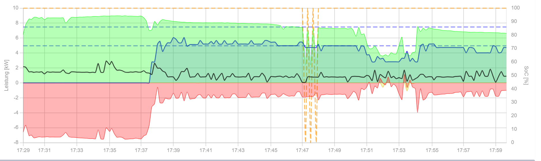

Verfasst: Fr Aug 08, 2025 4:21 pm
von Addy
unser VW eUP (2Phasen) läd im Modus PV seit kurzem nicht mehr mit dem maximalen Überschuss.
https://paste.openwb.de/rmEEJM47zRVM69y
Screenshot 2025-08-08 175959.png (157.04 KiB) 1184 mal betrachtet
Lg Markus

Addy hat geschrieben: Fr Aug 08, 2025 4:21 pm Hallo zusammen,
Lg Markus
Schau mal nach, ob der Stecker richtig steckt. 10A pro Phase deutet auf Notladen hin. Kann passieren, wenn der Stecker nicht tief genug steckt.
