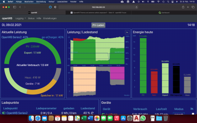

Alles klar, ich habe den Fehler gefunden. Es gab einen Bug der dazu führte, dass nach ca. 10 Minuten der Graph nicht mehr richtig aktualisiert wurde.
Gut, dass Du das gefunden hast! Ich hatte bisher immer nur ein paar Minuten lang getestet...
Eine Korrektur ist implementiert und eingereicht. Sobald sie ins Nightly integriert wurde, funktioniert es dann hoffentlich richtig.

Die SoC-Kurve sollte seit dem neuesten Nightly jetzt immer erkennbar sein.
Die unterschiedliche Balkenhöhe bei jeweils 2.4 kWh könnte an der Rundung des angezeigten Wertes liegen. Ist der Höhenunterschied denn gross?

bergfex hat geschrieben: Sa Feb 06, 2021 6:00 am Im Feld "Leistung/Ladestand" kann ich die Ladestandskurve des Stromspeichers nicht erkennen, wenn der untergelegte Bereich gelb ist.
Im Feld "Energie heute" sind aktuell die Werte für "Speicher out" und "Haus" mit 2,4 kWh gleich hoch. Die Balken aber haben eine unterschiedliche Höhen.

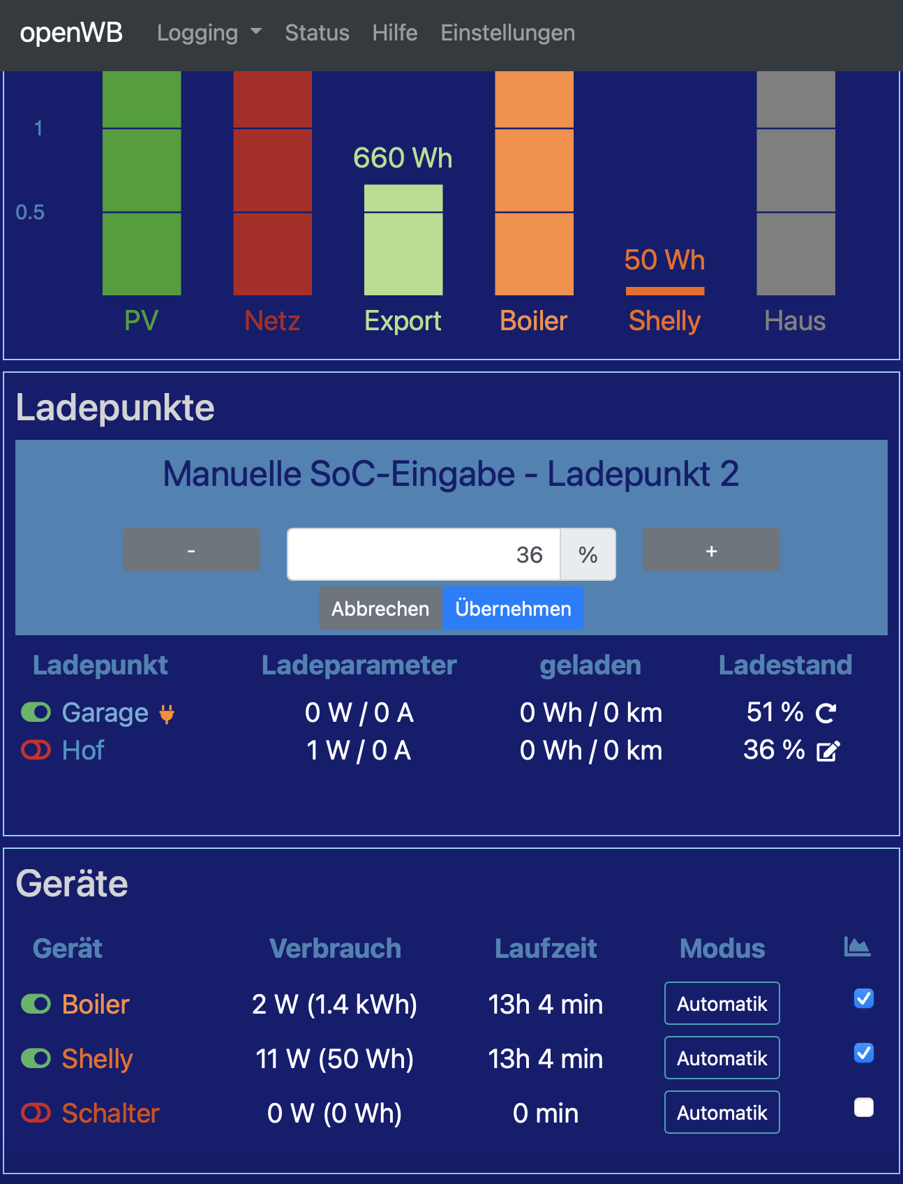

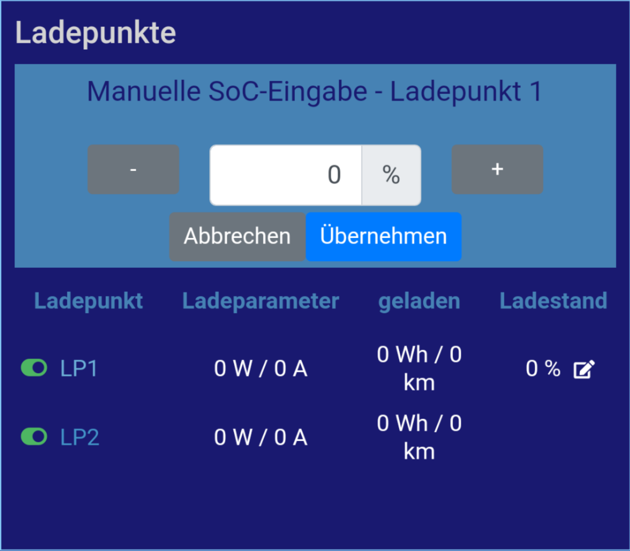

Das Auswählen des SoC bei Nutzung des manuellen SOC-Moduls ist jetzt auch im color-Theme möglich (neuestes Nightly)
De Idstaaner hat geschrieben: Di Feb 02, 2021 10:16 am
1) Ich benutze das manuelle SoC-Modul. Bei meinem derzeigtigen Auto gibt es nichts anderes. Im Standard-Theme erscheint dann neben dem SoC ein "Editieren"-Symbol, mit dem man den aktuellen LAdestand einstellen kann. DAs fehlt in diesem noch.

Re: OpenWB Theme und anderes selbst anpassen?
Sorry, aber tut nicht. Habe gerade auf das neueste Nightly hoch gezogen, aber ich kann den SoC nicht ändern.

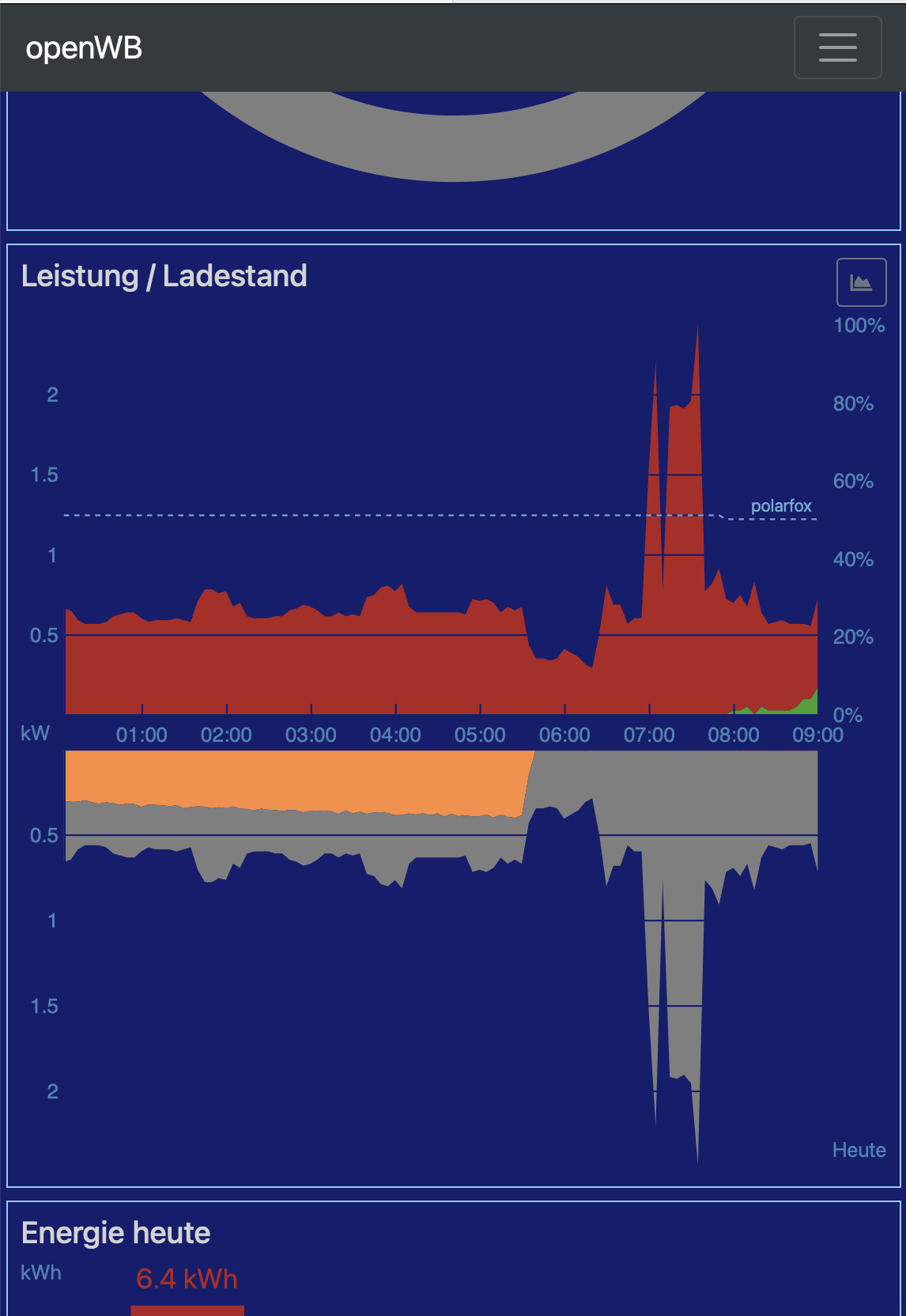

Noch ein Update: Im mittleren Graph kann man jetzt zwischen Live- und Tagesansicht wechseln. Der Button oben rechts schaltet um.
