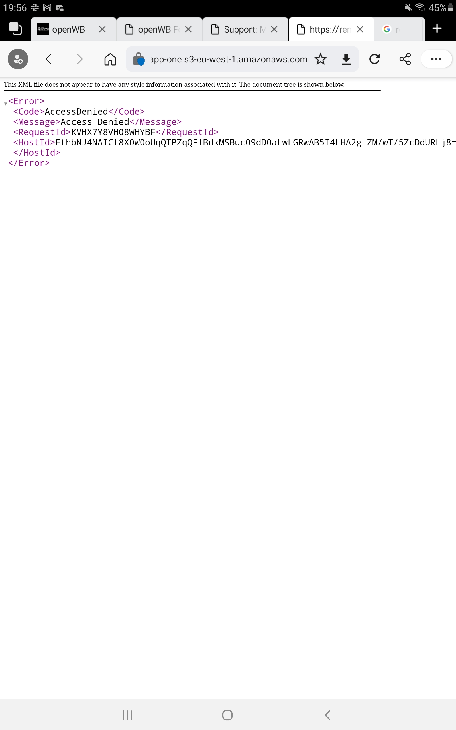

Der zugriff auf die erste url geht schief:
https://renault-wrd-prod-1-euw1-myrapp- ... en_GB.json
Muss schauen was das ersetzt.

Im ersten file (welches nun nicht mehr zugreifbar ist) stehen adressen und Keys. Die anderen Lösungen im Netz haben die Keys und Adressen nun hard auscodiert.
Ich hab es mal genauso umgesetzt. Kann mir jemand mal seine Userid und Pw für den Renaultserver schicken. Ich könnte es dann noch heute testen.
Danke Gruss Oliver

Okay läuft wieder ich übergeb die Änderung morgen...
