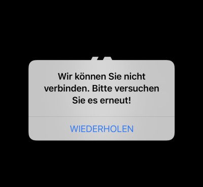

Bei mir funktioniert im Moment noch nicht mal die Renault App - liegt wohl an Renault…

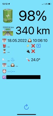

Und ich glaube doch, dass es an Renault liegt: die haben im regelmäßigen Abstand von ein bis eineinhalb Jahre immer den Kameron Key geändert, aktuell aber nicht!!!
In einer anderen App kann ich den Status abrufen, in der original Renault App aber nicht - mit dem auch von openWB verwendeten Kameron Key („VAX7XYKGfa92yMvXculCkEFyfZbuM7Ss“)
Siehe:
Siehe:

@okaegi
installierte Version: 1.9.265
hier das gleiche, mit dem script von GE kann ich die aktuellen Daten
abrufen, auch mit dem von der oWB verwendeten
Kameron Key („VAX7XYKGfa92yMvXculCkEFyfZbuM7Ss“),
in der oWB funktioniert es nicht.
In der Renault App funktioniert es.
Die wurde vorhin aktualisiert vor dem Öffnen.

Ich hab die iOS Version der App, aktuelle Version - läuft nicht
