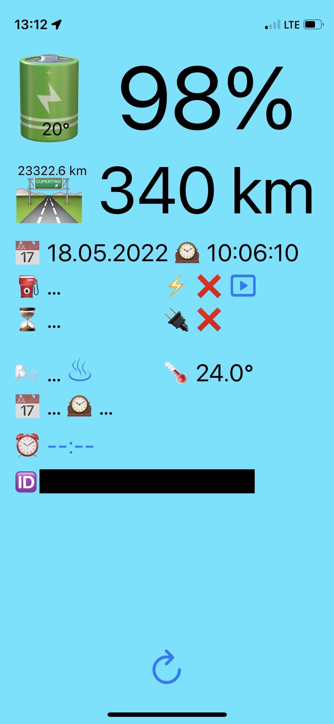

Ich hab die iOS Version der App, aktuelle Version - läuft nicht 🤷🏻‍♂️

Bei mir kommt über die RenaultApp der korrekte SoC. Auch in Fhem erhalte ich über das Renault-Modul den korrekten SoC.
Bei der openWB hängt der SoC leider seit gestern. installierte Version: 1.9.265
