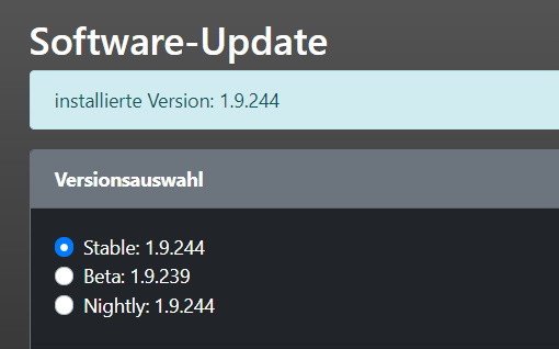

Irgendwie verwirren mich gerade die Softwarestände. Das die Stable = die Nightly ist, kann ich vielleicht gerade noch nachvollziehen. DAber das die Beta eine kleinere Versionssummer als die Stable hat, verwirrt mich.
Ist also die .244 auch wirklich der letzte Stable Stand?
