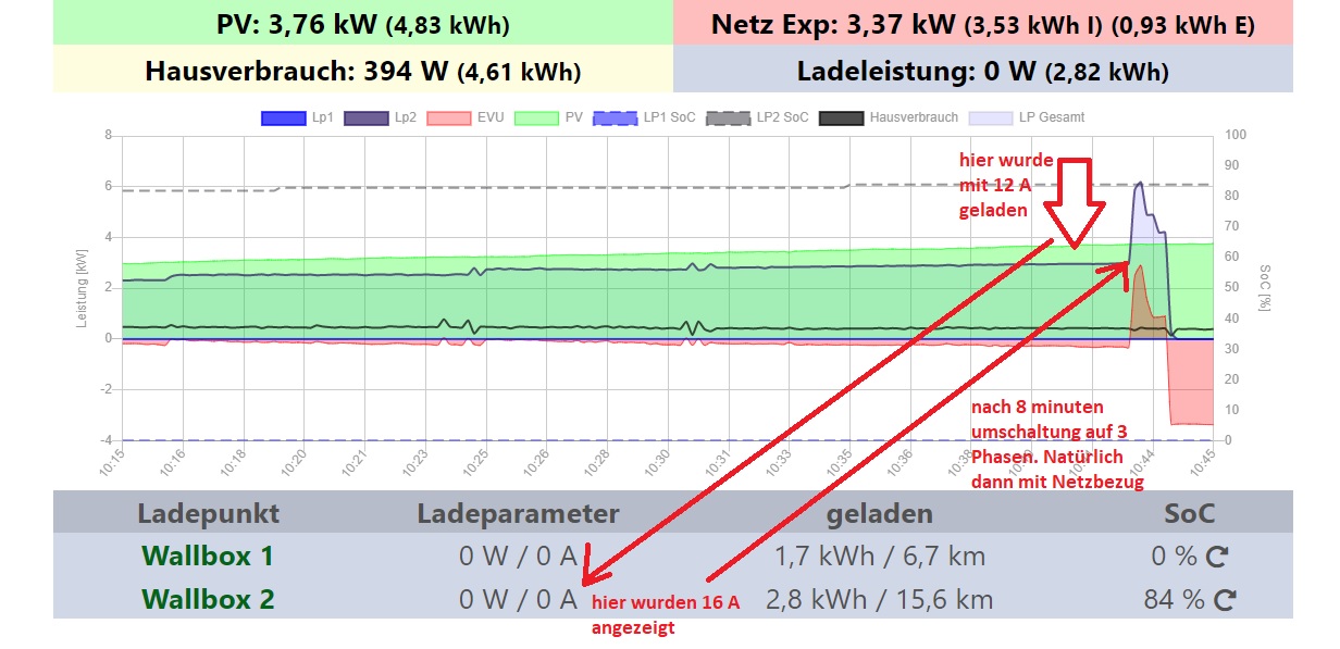

Ich verwende bei mir die OpenWB Pro mit der OpenWB Series 2 Standard + seit Do. (16.12.2021) und muss sagen die Nightly:1.9.250 hat schon den einen oder anderen Bug (vorallem was die Anzeige der Ladeleistung z.B. in der Tabelle betrifft).
Was bei mir Auffällig war: Damit das ganze am Anfang "rund" läuft muss man nach erfolgter Netzwerk Verbindung neu starten (beide Wallboxen ,via Sicherung bei der Pro), das sollte man wissen. Auch wenn die Netzwerkverbindung der Pro mal nicht vorhanden ist, wieder am besten neustarten (zumindestens bei mir).
Was nicht gut funktioniert ist das Umschalten auf drei Phasen. ich hab das Problem das er mit 12 A optimal pv Überschuss läd aber er zeigt dann in der Tabelle 16 Amper an und springt nach 8 minuten in den 3 Phasen modus ---> und es erfolgt laden mit netz Bezug (siehe Foto)
Fazit es geht aber nicht perfekt. Hoffe hier kommt softwareseitig bald Abhilfe.

zum 1 es ist PV-Laden eingestellt:
Automatikmodus Umschaltung bei 16 A in 3 Phasen mit 8 Minuten Verzögerung.
Ablauf
a)es wird langsam von 6 bis 12 A hochgeregelt
b)ab 12 A wird dann irgendwann mal 16 A in der Tabelle angezeigt
c) Ladung erfolgt trotzdem mit 12 A(im Status und Fahrzeug überprüft)
d) es beginnet der 8 min. Timer
e) es wird umgeschalten nach 8 minuten auf 3 Phasen
f) händischer eingriff - Stop und dann nochmal PV Laden....

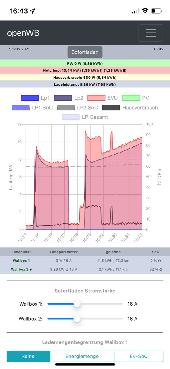

Wenn die Netzwerkverbindung abfällt und wieder da ist kommt es zu eigenartigen verhalten ohne Neustart (siehe Foto ab 16:16) sofortladen immer auf 16 A es wurde ein Teil der Ladeleistung aufgebaut und es ging nach unten. Dann erneuter versuch mit Stop -> Start (ab 16:29 im Screenshot) wieder eigenartiges verhalten im Aufbau der Ladeleistung. Neustart beider openWB´s. Sofort laden Funktioniert direkt mit 16 A. Das Auto war immer auf 16 A eingestellt...

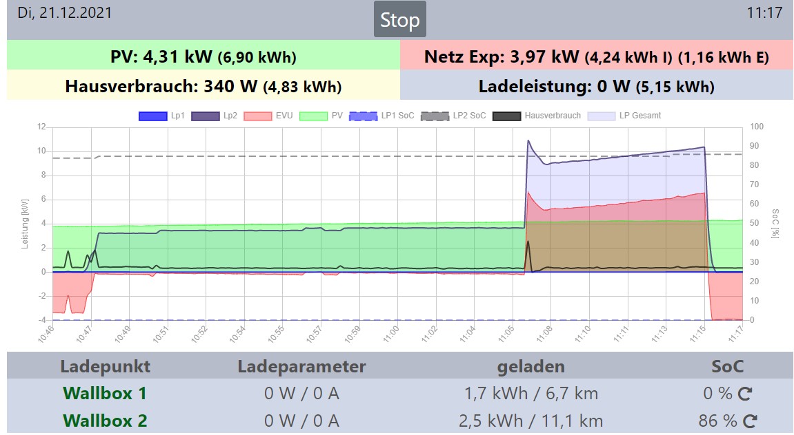

ich möchte jetzt nicht den Thread sprengen, aber jetzt klappt das PV geführte Laden bei 3 Phasen nicht mehr. Es ist nach wie vor die openWB pro angesteckt (siehe Foto 11:05 Umschaltung auf 3 Phasen, Maximale Ladeleistung zu beginn und auch ungleichmäßig).

Wenn ein Problem besteht bitte einen Systembericht senden (Einstellungen, System, Support).
Die Screenshots sind nett gemeint. Helfen aber nicht wirklich hier.
Und Fahrzeug mit angeben bitte.

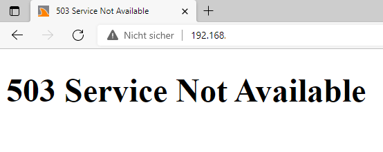

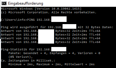

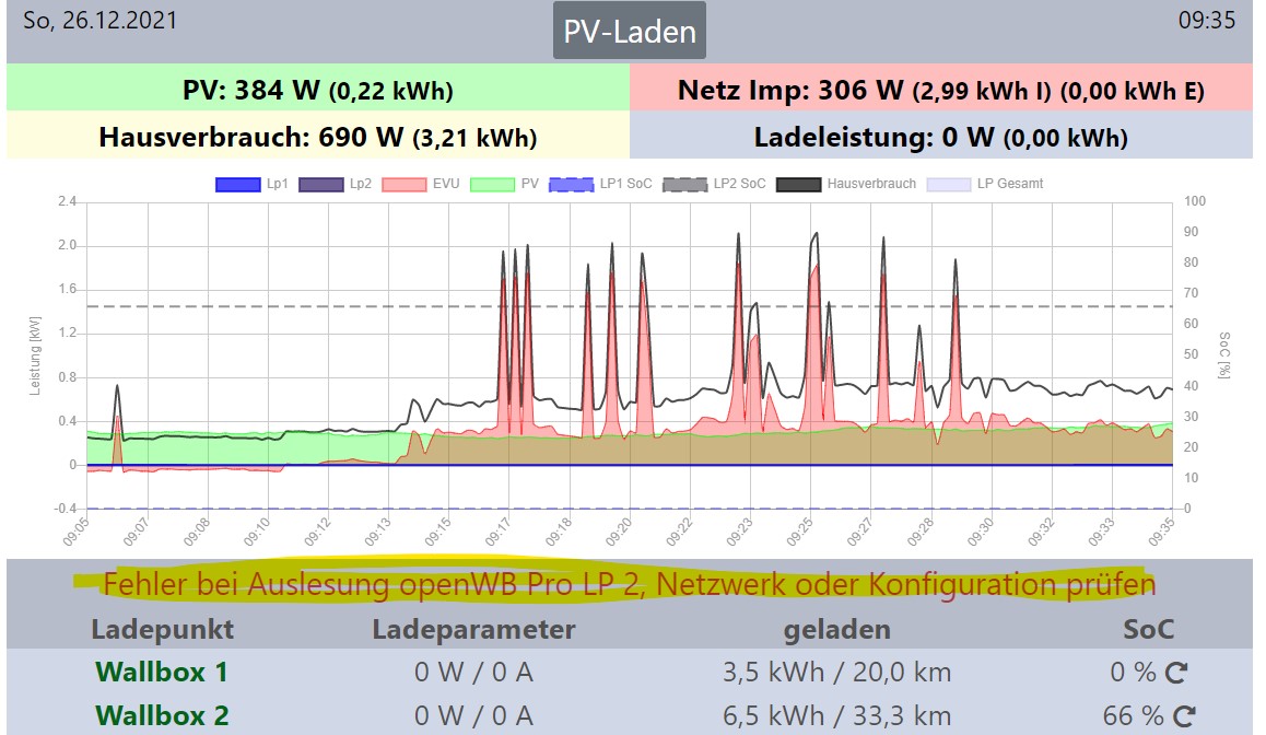

Hier nochmal das Problem mit der Erreichbarkeit im Netzwerk der openWB Pro:
Seit heute morgen wird wieder angezeigt:
direkter Abruf der IP der Pro:
Anpingen der Pro:
PV 22 Nord/Ost/Süd/West
SE 17k
openWB series 2
openWB pro

Wenn das nach den Feiertagen mal vorkommt bitte einen Systembericht senden. Den Zustand - sofern möglich - belassen.
C7a
Beiträge: 33
Registriert: Do Okt 07, 2021 10:04 am
Re: Fragen und Antworten zur openWB Pro
Beitrag von C7a »
Wieder mal danke für die schnelle Rückmeldung.
Fehlerbericht ist raus. Der Zustand besteht aktuell noch so, dann werde ich noch warten bis ich die Sicherung der openWB Pro auslöse(Neustart).
