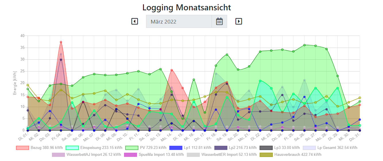

Das klingt ja sehr nach dem Problem was ich weiter oben auch beschrieben habe... Hausverbrauch war bei mir am Tag als es passiert ist auch so seltsam, am nächsten tag aber korrigiert. Beim PV Wert blieb es aber im Tageslog bei den seltsamen Werten, während das Monatslog OK ist.
Anbei Screenshots davon.

Und hier nochmal das gleiche ein paar Tage früher:
Die Spitze am Ereignistag kam wohl durch die zeiweise Abschaltung des UNterverteilers mit den Wechselrichtern und der openWB.
Aber dennoch sollten dabei ja nicht (dauerhaft) so seltsame Werte raus kommen...

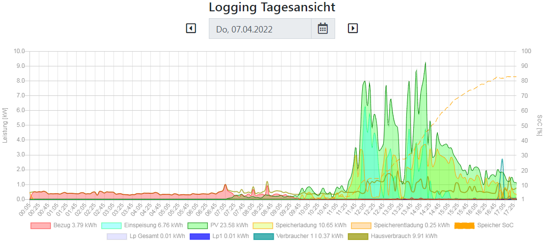

Hallo LutzB,
Danke.
na klar:LutzB hat geschrieben: Do Apr 07, 2022 4:43 am @mcp
Kannst Du dazu bitte das Langzeit- und Tagesdiagramm posten?
SMA ModbusTCP WRDann ist noch interessant, welches PV-Modul Du nutzt. Die Daten kommen nicht vom Varta Speicher.
habe ich angehängt (mehr gibt's noch nicht, weil der 07.04. noch nicht vorbei ist, ist ja heute Nacht passiert)Nachtrag: Wenn möglich bitte auch die *.csv für den entsprechenden Zeitraum.
Zu finden im Browser unter http://<meine-openWB>/openWB/web/logging/data/ in den Unterordnern "daily", "monthly" und "v001".
habe ich ebenso angehängtDie Daten des Langzeitdiagramms gibt es unter http://<meine-openWB>/openWB/ramdisk/all.graph

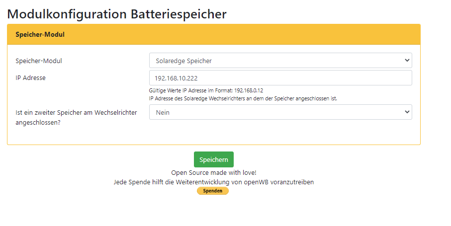

bei mir läuft nach dem Update auf die 1.9.262 stable leider die Solaredge Anbindung nicht mehr wie zuvor. Die PV Leistung wird nicht angezeigt, damit auch der Hausverbrauch falsch berechnet.
Habe einen Solaredge SE7K (2019 ohne SetApp), einen SE3680H und einen LG Chem Resu 7H. Zwei Go-E Charger (HW Version V2, Firmware 041) und einen Opel Corsa-e.
Hier die zeitgleich gezogenen Screenshots vom openwb und SE Monitoring
Die EInstellungen liefen bisher sauber mit den folgenden PV Einstellungen: EVU:
Batt: Habt Ihr eine Idee was da jetzt falsch läuft??? Freue mich auf Rückmeldungen.
