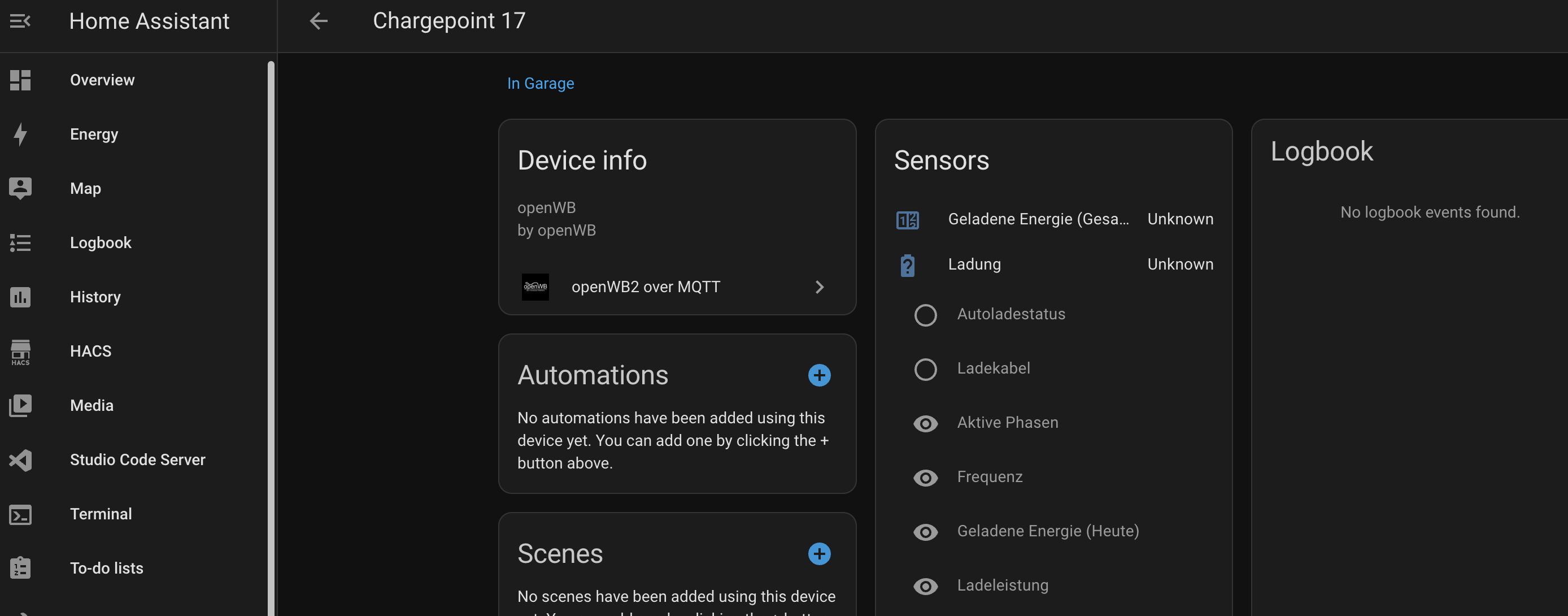

leider habe auch ein ähnliches Problem und zwar bekomme ich folgendes Setup nicht zum laufen
- Raspberry PI 5 mit HA
- HA Assistant hat Mosquitto broker 6.4
- openWB 2
- openWB2 MQTT
Im MQTT-Explorer kann ich mich auch auf den HA-MQTT Verbinden und man sieht die openWB
Allerdings bekomme ich in HA keine Daten angezeigt.
Ich habe schon diverse Einstellung in der mosquitto.conf vorgenommen. Mit den IDs rumgespielt, verschiede Devices versucht einzubinden. Leider immer mit dem selben Ergebnis. Das eben keine Werte übermittelt werden.
Hat jemand bereits dieses Setup am laufen und sieht wo mein Fehler liegt?
Vielen dank.

Re: Homeassistant mit mqtt
Die mosquitto.conf liegt in share/mosquitto. Die wird meiner Meinung nach auch angezogen. Sonst hätte ich die Nachrichten von der openWB nicht in HA.
Mit MQTT-Explorer muss ich mich mit User und Passwort am HA-MQTT anmelden.
Allerdings scheint die openwb2mqtt nicht auf den MQTT zugreifen zu können. Ich weiß auch nicht wo ich openwb2mqtt sage welchen MQTT zu nutzen ist und auch nicht wo ich hier ein user und ein passwort für den Zugriff konfigurieren kann.
Dies habe ich noch im log von HA gefunden.
Mich irritieren etwas die Debug-Ausgaben. Vermute da hat die subscription wohl funktioniert aber kurz darauf kommt eine Fehlermeldung für ein anderes Topic mit dem Grund "MQTT is not enabled".
Jedoch werden auch für die vermeintlich erfolgreichen Subscriptions keine Werte in HA angezeigt.
2024-02-20 14:58:44.407 DEBUG (MainThread) [custom_components.openwb2mqtt.binary_sensor] mqttTopic: openWB/chargepoint/17/get/charge_state
2024-02-20 14:58:44.407 DEBUG (MainThread) [custom_components.openwb2mqtt.binary_sensor] mqttTopic: openWB/chargepoint/17/get/fault_state
2024-02-20 14:58:44.417 ERROR (MainThread) [homeassistant.components.select] Error adding entities for domain select with platform openwb2mqtt
File "/usr/src/homeassistant/homeassistant/helpers/entity_platform.py", line 533, in async_add_entities
await asyncio.gather(*tasks)
File "/usr/src/homeassistant/homeassistant/helpers/entity_platform.py", line 782, in _async_add_entity
await entity.add_to_platform_finish()
File "/usr/src/homeassistant/homeassistant/helpers/entity.py", line 1324, in add_to_platform_finish
await self.async_added_to_hass()
File "/config/custom_components/openwb2mqtt/select.py", line 126, in async_added_to_hass
await mqtt.async_subscribe(
File "/usr/src/homeassistant/homeassistant/components/mqtt/client.py", line 173, in async_subscribe
raise HomeAssistantError(
homeassistant.exceptions.HomeAssistantError: Cannot subscribe to topic 'openWB/chargepoint/17/get/connected_vehicle/config', MQTT is not enabled

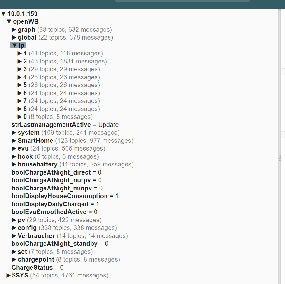

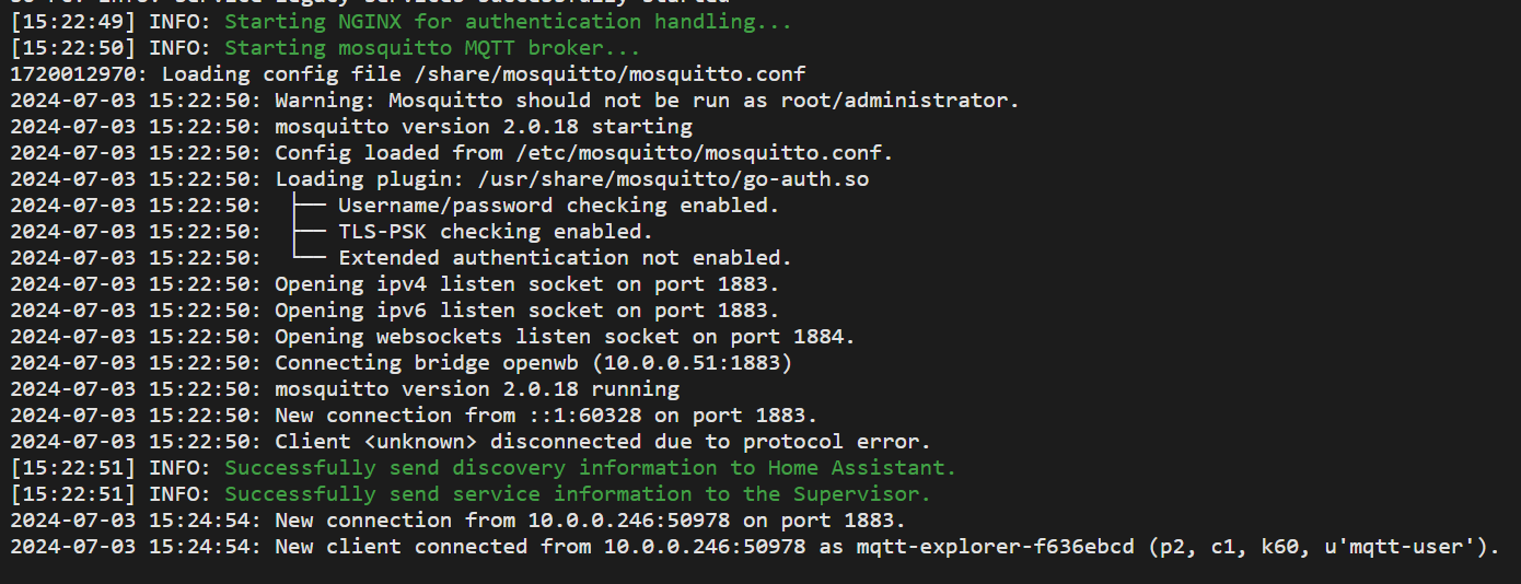

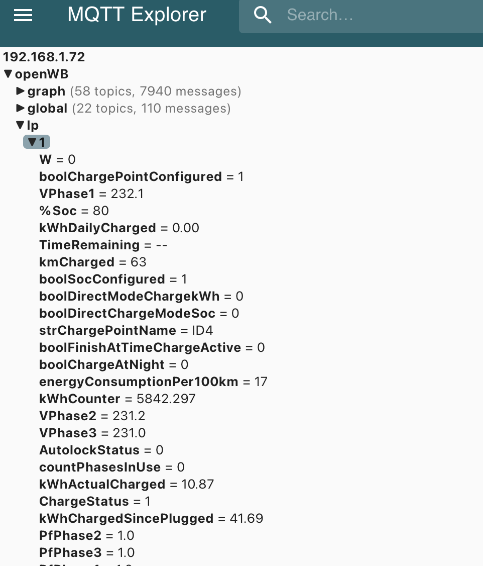

Hallo in die Runde,
habe nun auch mal eine Instanz HA aufgesetzt und komme auch ganz gut voran, verzweifele aber an der MQTT Integration.
Folgendes läuft bislang einwand frei:
1) HA aufgesetzt
2) MQTT Add On mit User koonfiguriert
3) MQTT Explorer installiert und auf die openWB connected - OK
4) Mit Heavendenied´s config den Server gefüttert: mosquitto.conf
4) MQTT Explorer verbunden auf HA - OK Werte kommen.
Problem gibt es aber bei der Nutzung der Integration. Ich bekomme partout keine Werte angezeigt. Habe mich eigentlich streng an die Anleitung gehalten und die Werte sind auch da..... werde daraus einfach nicht schlau.
Nach fast 8 Stunden probieren frage ich hier mal um Hilfe
- ich bin gar ^^
Was habe ich da übersehen?
Danke Euch
P.S. Ist noch eine 1.9er Integration..... sobald die läuft wage ich mich an die 2.0er Variante ....
1) HA aufgesetzt
Danke Euch
