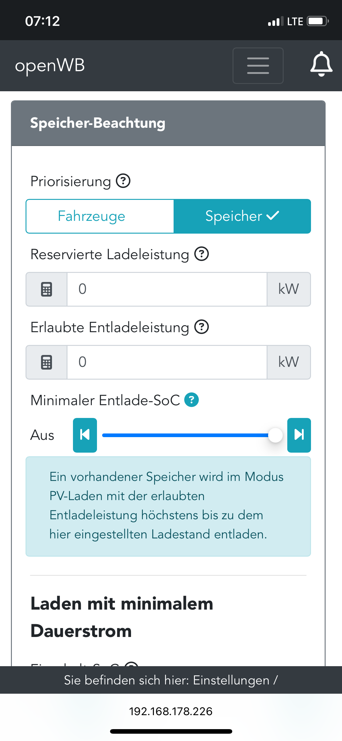

truth hat geschrieben: Mi Mär 20, 2024 6:00 am All diejenigen, die den Speicher ganz voll haben wollen, brauchen ja nur den Minimalen Entlade-Soc auf 100% stellen.
Oder auf AUS… ;)
Zusammen mit keiner eingetragenen Lade bzw. Entladeleistung erwarte ich dann auch einen vollen Speicher, bevor das Auto geladen wird

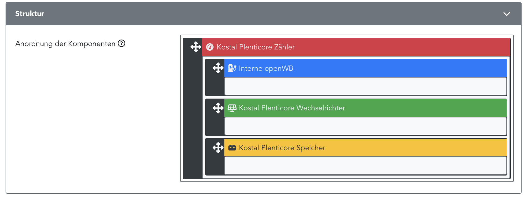

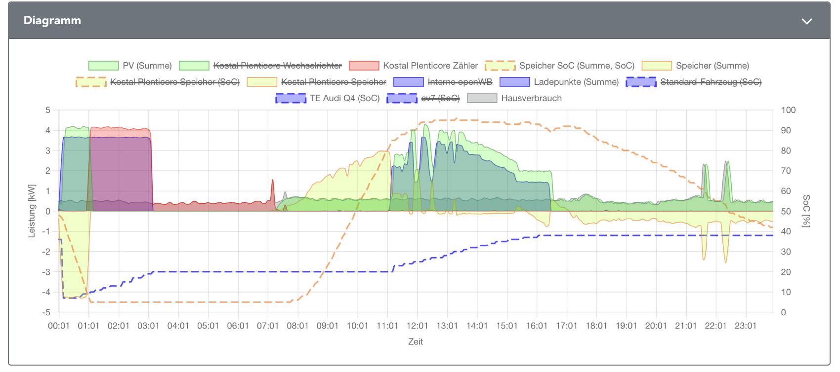

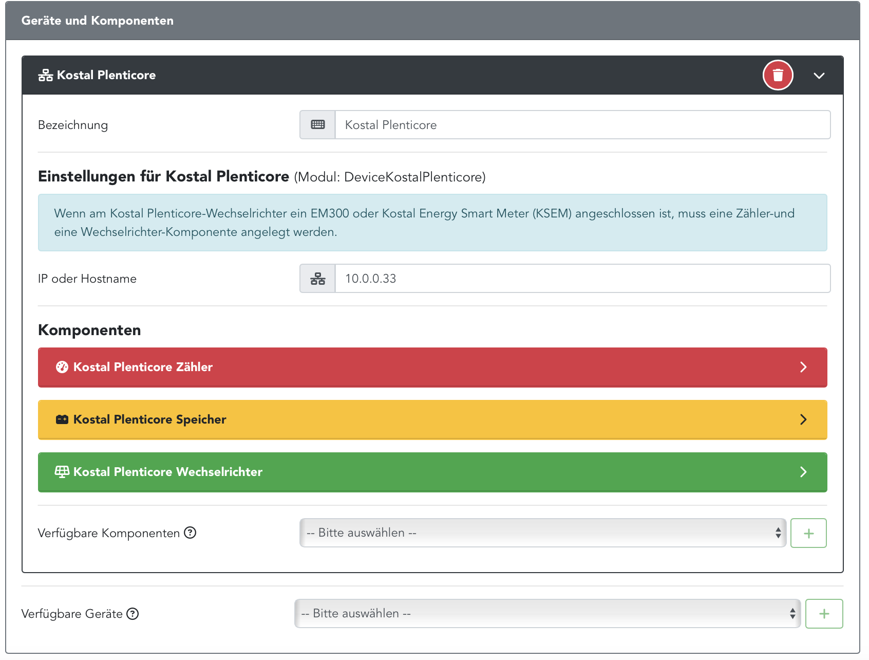

osteeg
Beiträge: 8
Registriert: Mi Mär 20, 2024 9:58 am
Re: Rückmeldungen openWB software 2.1.3 Release & Release Patch 1
Beitrag von osteeg »
Hallo Amok,
Vielen Dank für deine Reaktion. Ich habe das System wie beigefügt eingebunden.
Es hat bisher auch PV laden funktioniert, leider seit dem Update nur noch wenn Speicher SOC erreicht ist.
Anbei auch noch ein Bild mit erwarteten Funktion vorher.
Oliver

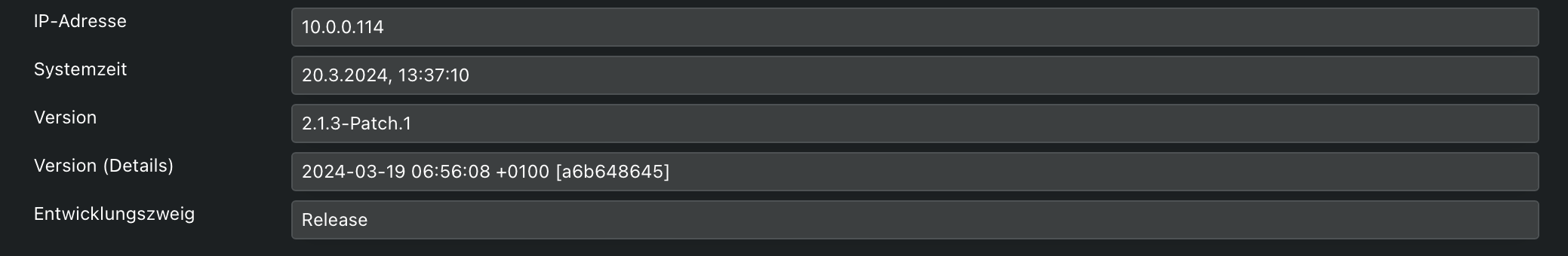

murcielago
Beiträge: 37
Registriert: Sa Nov 06, 2021 12:52 pm
Beitrag von murcielago »
hab gerade upgegradet auf:
2024-03-19 06:56:08 +0100 [a6b648645]
Der Thread bzw. die Rückmeldungen beziehen sich ja auf:
D.h., wir reden hier über unterschiedliche Versionen unter dem gleichen Patch-Level ?
Leider enthält die Bezeichnung der aktuellen Version in der System-Anzeige nur Versionsdatum und ein Hash, sodass ich mir nicht sicher bin, ob wir alle über den gleichen Softwarestand reden, bzw. welche Version bei mir aktuell läuft ?
Kleine Aufklärung würde mich freuen...
openWB pro+: 2.1.9-Patch.1
Sunny SHM 2.0
SMA Tripower 8.0: 10,0 kWp (28 x 360Wp QCELLS)
Hoymiles HMS-1800-4T+2x HMS-900-2T: 3.4 kW
Renault ZOE 100/50 Exp. Modell 2021
osteeg
Beiträge: 8
Guter Punkt, ich rede auch von der Version 2024-03-19 06:56:08 +0100 [a6b648645], wo finde ich den Release Stand?

osteeg
Beiträge: 8
Vielen Dank für den Link, dann bin ich hier richtig.

Amok83
Beiträge: 698
Has thanked: 6 times
Beitrag von Amok83 »
osteeg hat geschrieben: Mi Mär 20, 2024 11:40 am Hallo Amok,
Oliver
Es gab einen Bug in älteren Versionen der Kostal Plenticore mit Speicher betroffen hat (keine Ahnung ob ausschließlich).
Dieser konnte nur umgangen werden indem man die Struktur angepasst hat (Speicher parallel zu Wechselrichter).
Das wurde mittlerweile bereinigt und macht es nun notwendig den Speicher unter den Plenticore zu verschieben.
Man könnte es als neuen Bug interpretieren, aber tatsächlich ist es der Bugfix, der das Verhalten ändert.
