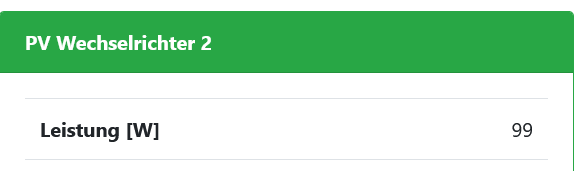

Re: Shelly Modulanfrage
Verfasst: Sa Mai 08, 2021 10:13 am
von HSC
Soo, passt!
Der Kühlschrank musste als PV herhalten.
1pm und PlugS werden gleich verarbeitet.
