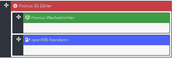

Ihr seid in der richtigen Richtung unterwegs. Ich kann die Aussagen von ChristophR bestätigen.
Beim Fronius-Modul werden die Daten vom Wechselrichter abgefragt. Der Wechselrichter liefert dabei auch die Verbrauchsdaten, die am EVU-Punkt gemessen werden würden. Das passiert unabhängig von der wirklichen Einbauposition des Zählers. Natürlich können die EVU-Zählerwerte dann auch vom Fronius-WR errechnet sein. Die OpenWB unterscheidet in der Konfiguration zwischen S0- und SM-Zähler, da die Details, die über den WR abgerufen werden können, unterschiedlich sind. Wie hier bereits geschrieben, kann der S0-Zähler keine Stromstärken liefert, und er kann den Verbrauch auch nicht pro Phase angeben.
Ich habe bei meiner Fronius-Installation auch den Zähler im Verbrachszweig. Eigentlich war nur ein S0-Zähler vorgesehen, letztendlich werkelt dort jetzt aber ein Fronius Smartmeter. Meine Konfiguration entspricht der Anordnung-3 ohne den umschließenden virtuellen Zähler. Der Fronius-SM ist als EVU-Zähler angeordnet und umschließt den Wechselrichter und die OpenWB.

vuffiraa hat geschrieben: Di Aug 13, 2024 12:06 pm Ich habe bei meiner Fronius-Installation auch den Zähler im Verbrachszweig. Eigentlich war nur ein S0-Zähler vorgesehen, letztendlich werkelt dort jetzt aber ein Fronius Smartmeter. Meine Konfiguration entspricht der Anordnung-3 ohne den umschließenden virtuellen Zähler. Der Fronius-SM ist als EVU-Zähler angeordnet und umschließt den Wechselrichter und die OpenWB.
Yeap - so hier, nur dass bei dir S0 -> SM ist.
Die physische Verbrauchszweiginstallation kenne ich bis dato von Sonnen, Kostal und jetzt Fronius. Scheint sich nicht durchgesetzt zu haben, aber so lange der Hersteller die EVU-Werte passend im WR rechnet, ist es wie ein realer EVU-Zähler. => Standardinstallation für sw2

Ist bei mir so seit 2015 installiert. S0-Zähler im Verbrauchszweig

Ja - das betrifft vorwiegend die Alt-Installationen.
Sonnen fährt auch jetzt noch diese Schiene (CP- statt GP-Messung). c...consumption, g....grid, p...power

aiole hat geschrieben: Di Aug 13, 2024 12:11 pm Die physische Verbrauchszweiginstallation kenne ich bis dato von Sonnen, Kostal und jetzt Fronius. Scheint sich nicht durchgesetzt zu haben, aber so lange der Hersteller die EVU-Werte passend im WR rechnet, ist es wie ein realer EVU-Zähler. => Standardinstallation für sw2
Das war/ist einfach die günstigste Möglichkeit, um die dynamische Einspeisebegrenzung einer PV-Anlage umzusetzen. Ein S0-Zähler kann halt nur in eine Richtung zählen. Meine Anlage wurde 2016 geplant, dass passt dann zur Anlage von krebs8.
