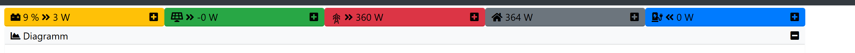

trumi hat geschrieben: Fr Mär 21, 2025 9:32 am Ich habe bei mir seit dem Update das Problem, dass bei genügend PV Leistung immer wieder zwischen 1 und 3 Phasen umgeschaltet wird.
Passiert das nur bei mir oder haben andere diese Problem auch?
Logfile ist angehängt.
Ähnliches Bild hier!
Floda
Beiträge: 70
Registriert: Do Apr 15, 2021 8:06 am
Re: Rückmeldungen 2.1.7 Release & Release Patch 1
Beitrag von Floda »
PLimbi hat geschrieben: Sa Mär 22, 2025 1:24 pm
Bei mir genau dasselbe Problem. Habe schon viele Varianten getestet. Ladeeinstellung "Maximum" oder "Automatik"....... es ist immer dasselbe. Deshalb gehe ich wieder auf 1.9n zurück. Die Version lief prima. Eigentlich benötige ich die meisten neuen Optionen von 2.0 gar nicht. Evtl teste ich V2.2 in ein paar Monaten, wenn sie denn kommt. Auch das (noch) fehlende Passwort bei 2.1.7 hat mich etwas gestört, da meine WB neben dem Hauseingang steht. Das Passwort soll ja mit 2.2 kommen?
