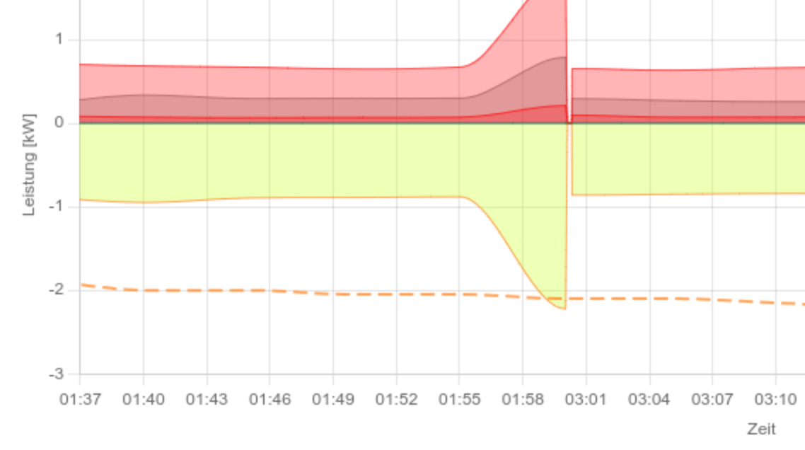

Sicherlich nicht schwerwiegend, aber bei der Zeitumstellung klafft eine Lücke…

Re: Colors-Theme 2.0

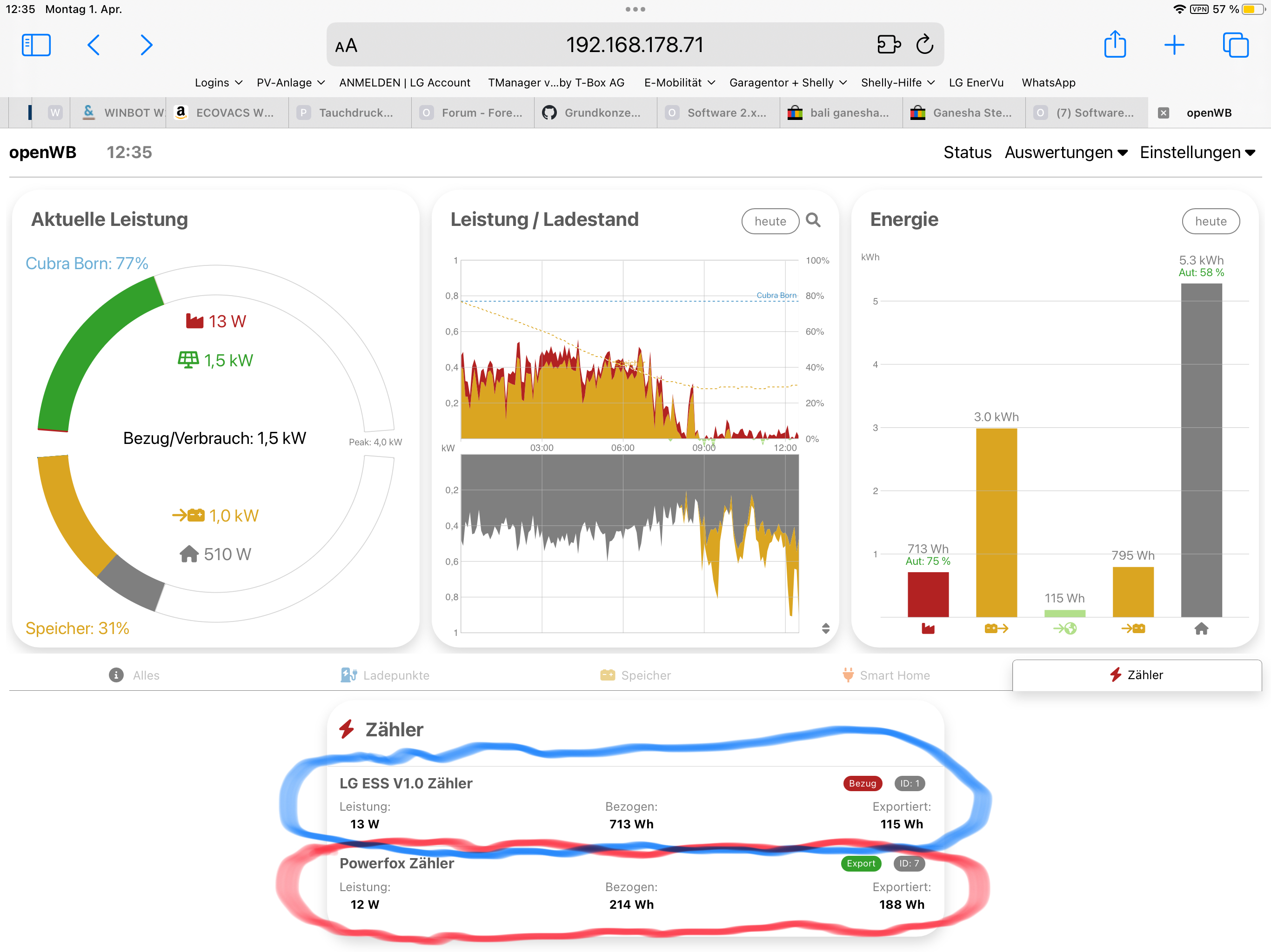

Kann mir das bitte einer erklären warum es da solche Unterschiede zwischen Wechselrichter (blau eingekreist) und Powerfox (rot eingekreist) am Stromzähler bestehen?
Meiner Meinung nach sollten die annähernd gleich sein?
Weiterhin verstehe ich die „Aut"-Werte nicht. Sorry

Ich vermute, dass es da eine Störung in den Daten gab. Im Standard-Theme sieht man kurz vor drei auch einen seltsamen Effekt (erst der Ausschlag nach oben und dann geht es kurz auf 0 runter).
kai9555 hat geschrieben: So Mär 31, 2024 10:04 am Sicherlich nicht schwerwiegend, aber bei der Zeitungsmeldung klafft eine Lücke…

Stimmt. Vermutlich hat die openWB den Energiefluss der fehlenden Stunde durch die Zeitumstellung auf diesen einen Moment zusammengestrichen?! Naja ist auch eigentlich egal, da es nur bei der Zeitumstellung auftrat.
electron hat geschrieben: Mo Apr 01, 2024 4:04 pm Ich vermute, dass es da eine Störung in den Daten gab. Im Standard-Theme sieht man kurz vor drei auch einen seltsamen Effekt (erst der Ausschlag nach oben und dann geht es kurz auf 0 runter).kai9555 hat geschrieben: So Mär 31, 2024 10:04 am Sicherlich nicht schwerwiegend, aber bei der Zeitungsmeldung klafft eine Lücke…

Oh ja, an die Zeitumstellung als Grund hatte ich gar nicht gedacht. Ich habe hier bei mir nachgeschaut und habe die gleiche Lücke. Und anscheinend gehen die verschiedenen Graph-Programme unterschiedlich mit fehlenden Daten um - das im Standard-Theme schiebt die Teile links und rechts der Lücke einfach zusammen, das im Colors-Theme zeigt die Lücke und lässt sie leer.
kai9555 hat geschrieben: Mo Apr 01, 2024 4:58 pm Stimmt. Vermutlich hat die openWB den Energiefluss der fehlenden Stunde durch die Zeitumstellung auf diesen einen Moment zusammengestrichen?! Naja ist auch eigentlich egal, da es nur bei der Zeitumstellung auftrat.

Viel spannender ist ja die Frage, wie die Frameworks mit doppelten Daten bei der Herbstumstellung umgehen, wenn es die Stunde 2 zwei mal geben wird...electron hat geschrieben: Mo Apr 01, 2024 7:45 pm anscheinend gehen die verschiedenen Graph-Programme unterschiedlich mit fehlenden Daten um

Intern werden die Datenreihen bei 2.x mit Unix Timestamps ("epoch") gespeichert. Da gibt es keine doppelten Zeiten. Das Colors Theme sollte daher eine andere Skala in dem Diagramm nutzen. Die Auswertungen haben kein Darstellungsproblem damit, wie man in der Skala der X-Achse schön sehen kann. Bleibt nur die Frage, wo der Peak und die Lücke herkommt...
