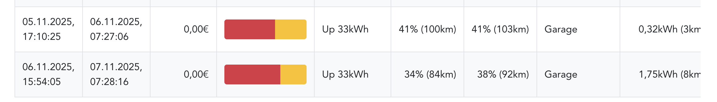

Beitrag von Till »
Guten Morgen,
in der Version von gestern Mittag werden die Ladekosten nicht berechnet.
(102.12 KiB) Noch nie heruntergeladen

Till hat geschrieben: Fr Nov 07, 2025 8:24 am Guten Morgen,
Kannst Du bitte ein Ticket erstellen, dann sehe ich es mir per Remotesupport an?
Ich kann es nicht nachstellen, bei mir werden Preise berechnet.
