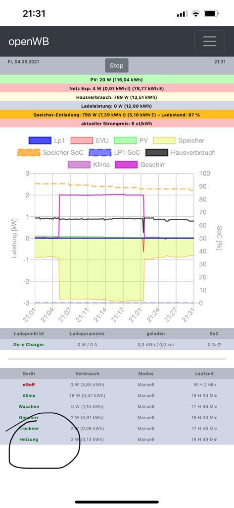

Erst wenn das Device durch openwb geschalten wird, wird diese grün. Auch dann erst wird die Laufzeit mitgeschnitten.
Somit ist das beschrieben Verhalten normal.

Re: SDM 630-Modbus-V2 mit Elfin EE11 als EVU-Übergabepunkt
Anbei der Screen vom Bekannten.
Die Heizung wird mit shelly3em gemessen.
