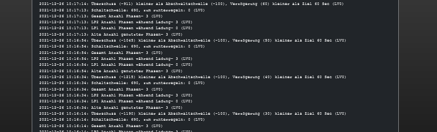

das gleiche Problem hatte ich auch heute Nacht. Die Pro ist seit vorgestern am Netz.
Im Log der Pro stand nach einem Neustart dann "Heartbeatfehler"
Am Netzwerk kanns nicht liegen, die gleiche Leitung wird für die Standard+ auch genutzt. Ich tausche mal vorsichthalber die Ports und beobachte weiter.
folgendes Problem habe ich zusätzlich festgestellt:
Die erste PV Ladung heute funktionierte leider nicht mit der 1/3 Phasen Schaltung. Die Pro begann die Ladung immer mit 3 Phasen. Die PV Ladung brach darauf hin natürlich ab und begann dann wieder von neuem mit 3 Phasen.
Die Ladung an der Standard+ funktioniert ohne Probleme mit 1/3 Phasen Schaltung.
An der Einstellung kann ich ja nichts falsch machen, die gilt doch für beide Boxen gleichzeitig oder?
Was mir noch aufgefallen ist, ist dass das Steckersymbol am LP2 (Pro) nicht grün wird beim laden, sondern orange bleibt.
Christian

Wenn das aktuell der Fall ist bitte ein Systembericht mit Fehlerbeschreibung.mempfh hat geschrieben: So Dez 26, 2021 9:36 am Hallo,
Christian
Die Infos hier helfen zum analysieren leider nicht.

Das Problem hatte ich auch mit der Pro. Geholfen hat bei mir Neustart der Pro (über Sicherung) und anschließend Neustart der Series 2...mempfh hat geschrieben: So Dez 26, 2021 9:36 am Hallo,
Christian
Meine Vermutung ist; das Problem taucht wieder auf nachdem die Netzwerkverbindung der Pro mal abfällt...
Christian
