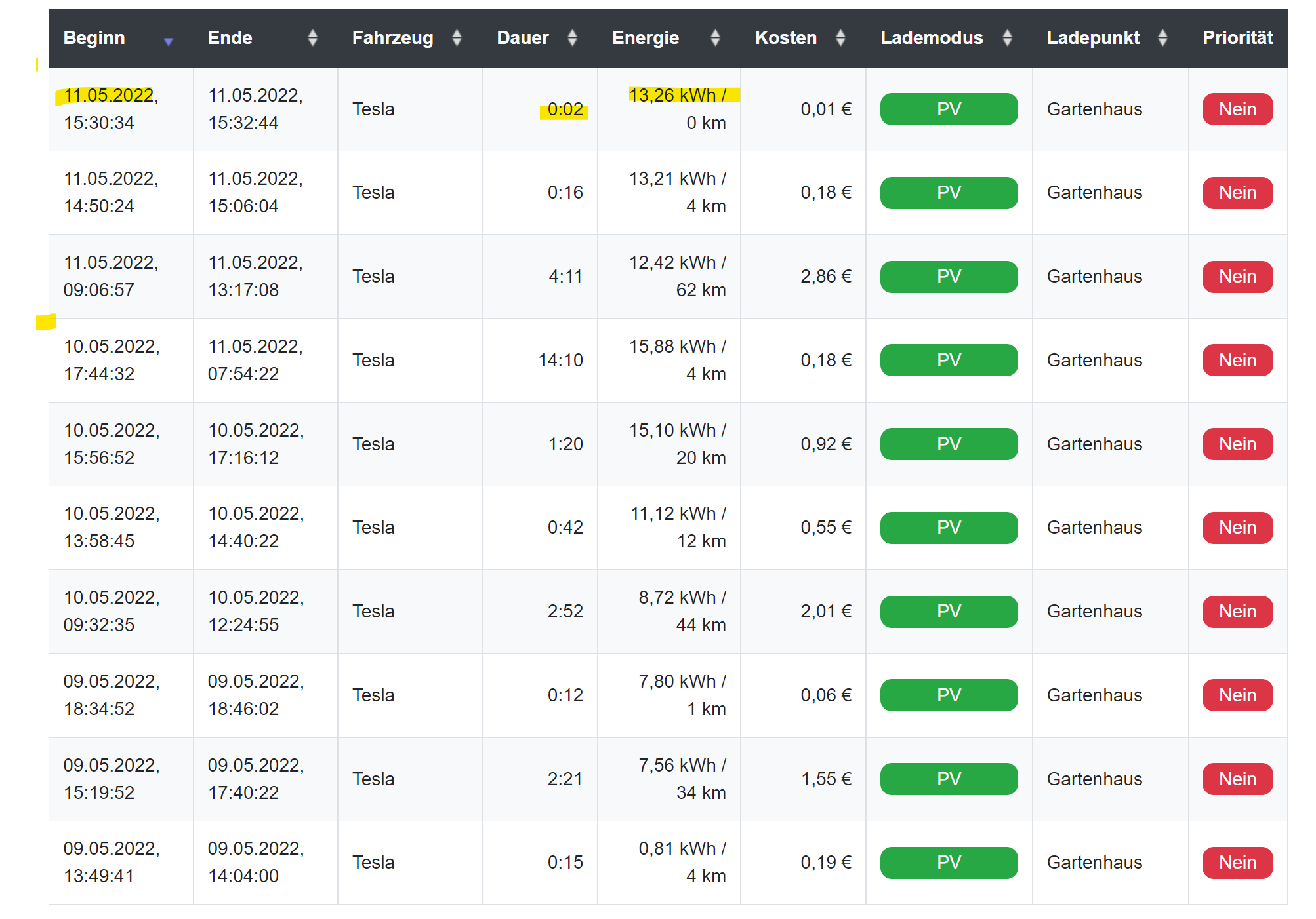

Zur Abwechslung mal etwas anderes, diesmal Ladelog. Hier sehe ich die Ladevorgänge, komme mit der geladenen Energie aber nicht klar. In 2min werde ich kaum 13kWh geladen haben können, kann es sein dass die Energiemenge die Gesamtsumme für den Tag ist? Das würde für heute in etwa hinkommen.
[Update]
Scheint mir dass die Daten bereits falsch abgespeichert werden, hier mal die letzten zwei Datensätze aus dem chargelog Verzeichnis. Auto war tagsüber ununterbrochen angesteckt, Lademodus stand durchgehen auf PV, hab' den LP nur zwischendrin mal gesperrt um das andere Auto zu laden.
[Update]

Im Ladelog wird die Energie seit Anstecken angezeigt, allerdings wird bei jedem Moduswechsel ein neuer Eintrag erstellt, dh es sollte auch die Energie seit Moduswechsel angezeigt werden.mrinas hat geschrieben: Mi Mai 11, 2022 3:47 pm Zur Abwechslung mal etwas anderes, diesmal Ladelog. Hier sehe ich die Ladevorgänge, komme mit der geladenen Energie aber nicht klar. In 2min werde ich kaum 13kWh geladen haben können, kann es sein dass die Energiemenge die Gesamtsumme für den Tag ist? Das würde für heute in etwa hinkommen.

{ "chargepoint": { "id": 13, "name": "Gartenhaus" }, "vehicle": { "id": 3, "name": "Tesla", "chargemode": "pv_charging", "prio": false, "rfid": null }, "time": { "begin": "05/11/2022, 14:50:24", "end": "05/11/2022, 15:06:04", "time_charged": "0:16" }, "data": { "range_charged": 3950.0, "imported_since_mode_switch": 790.0, "imported_since_plugged": 13214.0, "power": 2962.5, "costs": 181.7 } }, { "chargepoint": { "id": 13, "name": "Gartenhaus" }, "vehicle": { "id": 3, "name": "Tesla", "chargemode": "pv_charging", "prio": false, "rfid": null }, "time": { "begin": "05/11/2022, 15:30:34", "end": "05/11/2022, 15:32:44", "time_charged": "0:02" }, "data": { "range_charged": 235.0, "imported_since_mode_switch": 47.0, "imported_since_plugged": 13261.0, "power": 1410.0, "costs": 10.81 } } ]
Die Daten sehen für mich erstmal stimmig aus: ca 13kW seit Anstecken, 47 W in 2 Minuten, nur bei den geladenen km war noch ein Faktor falsch (um 1000 zu groß), da gab es gestern nachmittag einen Fix für.

I see I see, möglicherweise liegt es daran - Energie seit Anstecken. Das finde ich nicht intuitiv, oder zumindest irreführend.LenaK hat geschrieben: Do Mai 12, 2022 6:10 am Im Ladelog wird die Energie seit Anstecken angezeigt, allerdings wird bei jedem Moduswechsel ein neuer Eintrag erstellt, dh es sollte auch die Energie seit Moduswechsel angezeigt werden.
Im Ladelog würde ich persönlich erwarten dass für jeden aufgeführten Eintrag (=Ladevorgang) sich alle Daten auch auf genau diesen einen Eintrag beziehen. So ist es ja z.b. auch beim Lademodus, der Zeit etc. Lediglich die Energie verhält sich anders.
Oder anders gesagt: Woran erkenne ich denn wieviel Energie heute geladen wurde, z.b. um die geladene Energie mit dem Arbeitgeber abrechnen zu können - welchen Eintrag nehme ich dann? Den letzten des Tages? Was ist wenn ich mittags unterwegs war und morgens und abends geladen habe, welcher Eintrag ist dann der richtige?
Ich würde es begrüssen wenn das Ladelog auch die tatsächlich geladene Energie für den jeweiligen Ladevorgang ausweist, also die 47Wh in meinem Beispiel.

Sorry, ich habe mich im letzten Beitrag missverständlich ausgedrückt. Gedacht ist es so: Wenn man morgens im Modus Sofortladen lädt und mittags nochmal im Modbus PV, ergibt das zwei Einträge, die jeweils die Energie enthalt, die in diesem Lademodus geladen wurde. Will man die Energie des Tages, muss man die Einträge addieren.mrinas hat geschrieben: Do Mai 12, 2022 6:16 amI see I see, möglicherweise liegt es daran - Energie seit Anstecken. Das finde ich nicht intuitiv, oder zumindest irreführend.LenaK hat geschrieben: Do Mai 12, 2022 6:10 am Im Ladelog wird die Energie seit Anstecken angezeigt, allerdings wird bei jedem Moduswechsel ein neuer Eintrag erstellt, dh es sollte auch die Energie seit Moduswechsel angezeigt werden.
Lutz schaut sich das nochmal an.

Danke Lutz, Ladelog sieht nun besser aus!

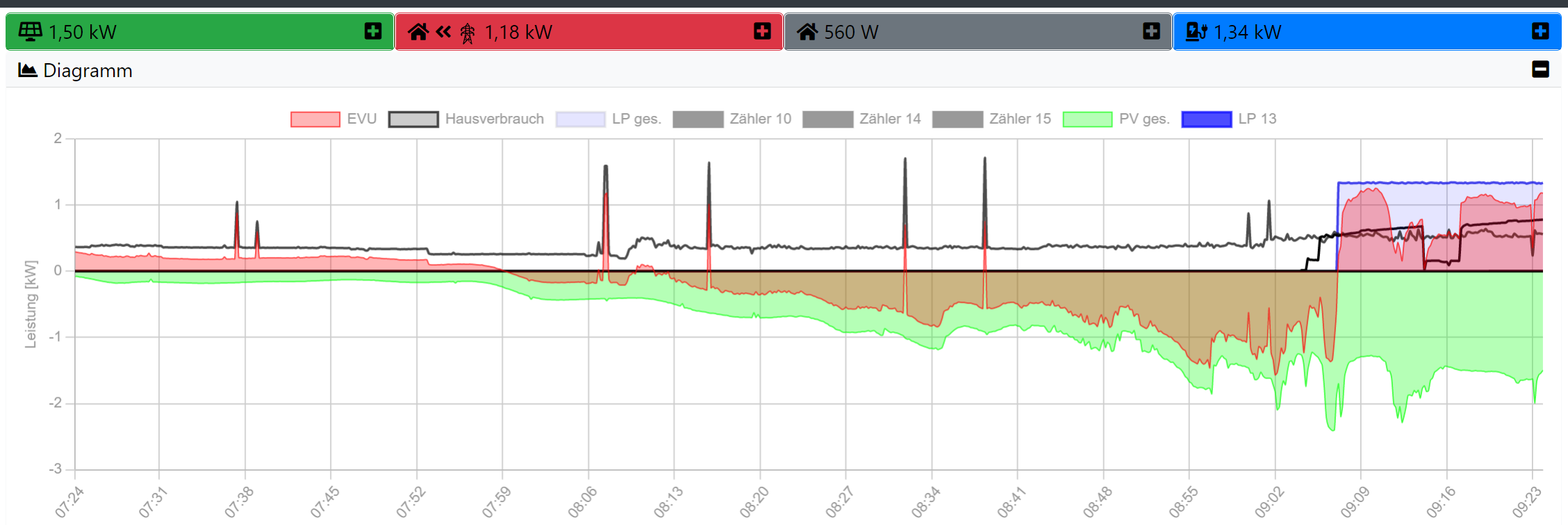

Ladung hat heute morgen gestartet, Sonne ist nun wieder weg, Ladung geht weiter obwohl die Bezugsgrenze mindestens für ein paar Minuten überschritten wurde.
Dem Log zu urteilen ist noch ein Umschalttimer für 1p/3p aktiv, womöglich wurde die Ladung gestern beendet als die Umschaltung noch irgendwie im Gange war bzw. ein Timer lief? Heute gab's bisher keine Notwendigkeit für die Umschaltung, genug Strom dafür kommt bestenfalls Mittags vom Dach.

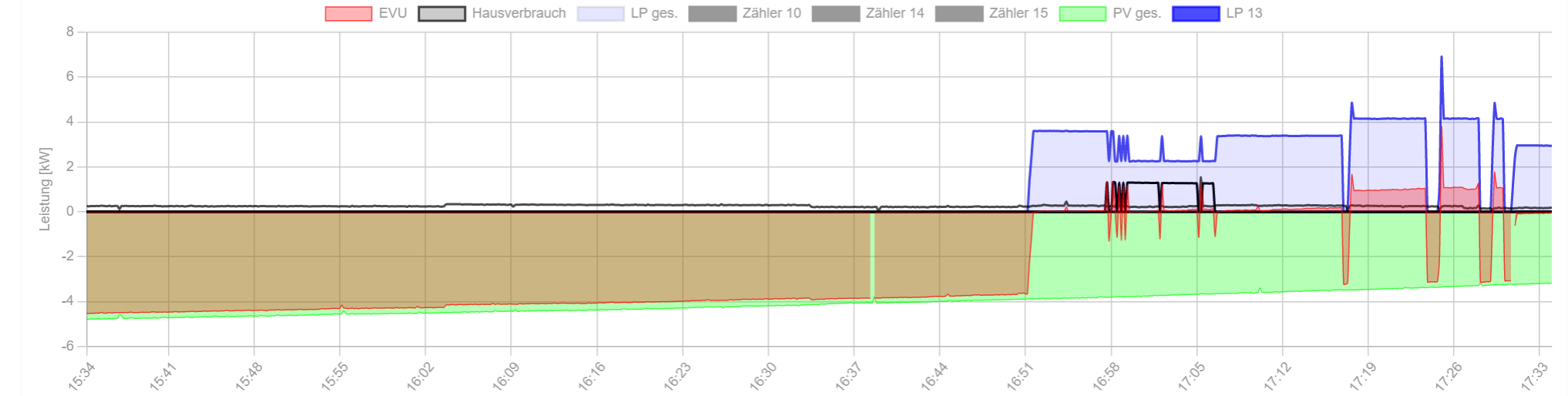

So, wir waren ein wenig unterwegs und das Auto durfte wieder laden. Zwei Dinge sind mir heut' aufgefallen. Zum einen wurde von 1p nach 3p umgeschaltet obwohl es die ganze Zeit Bezug gab - womöglich war ich aber noch innerhalb meines konfigurierten Schaltfensters, das kann ich jetzt am Graph nicht genau sagen.
Umschaltung hat geklappt, dann hat die Leistung aber nicht mehr gereicht. Es gab dann leider keine Umschaltung von 3p auf 1p sondern einen Ladestopp. Nach Ablauf der Einschaltverzögerung wurde wieder geladen nur um dann wieder zu stoppen. und so weiter. Hab' die Konfig dann auf fix 3p, dann fix 1p geändert, Umschaltung erfolgt, läd' nun schön mit 1p weiter.
Zweites Thema: Wir waren unterwegs, es gab durchwegs Überschuss. Ladung wurde aber nicht sofort nach dem Anstecken gestartet sondern erst nach Anstecken + Einschaltverzögerung. Schöner wäre es wenn die Einschaltverzögerung schon vorher gelaufen wäre und die Ladung sofort begonnen hätte.
