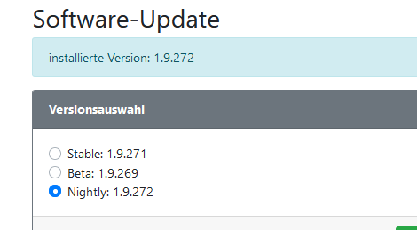

yankee hat geschrieben: Do Aug 11, 2022 5:41 am
Ihaglc hat geschrieben: So Aug 07, 2022 11:58 am Der heutige Updateversuch zeigt mir weiterhin in der Systeminfo nur die nightly
openWB Version: 1.9.272 (2022-07-29 12:29:30 +0200 [7eb0ec42] ) an
MichaO hat geschrieben: Di Aug 09, 2022 7:29 am Hier das gleiche Problem.[..]Nach dem Hochfahren immer noch die 1.9.249 in der Anzeige.
Jens hat geschrieben: So Aug 07, 2022 9:23 am [..]keine Chance die aktuelle Nightly zu installieren.
Es handelt sich um einen Fehler der durch meinen PR #2311 reingekommen ist und der durch meinen PR #2351 wieder gelöst werden sollte. Bei dem Fehler geht es soweit bekannt nur darum, dass die Versionsnummer nicht korrekt angezeigt wird. Das Update wird aber trotzdem durchgeführt, die Versionsnummer stimmt danach aber auf biegen und brechen nicht. Wenn der #2351 dann drin ist müssen alle, die nach dem 26.07.2022 10:39 Uhr ein Update gemacht haben 2x den Updateprozess durchführen, dann sollte alles wieder richtig sein.
Ist wieder i.O.
Danke!

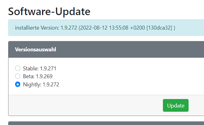

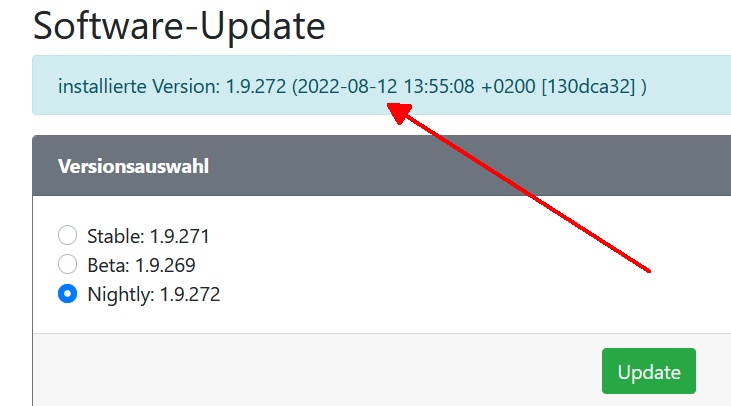

Hallo, ich habe wohl ein bisschen zu früh Entwarnung gegeben: Heute ist mein Logfile wieder mit modbus-Fehlern für den SMA SBS3.7 geflutet.
Die installierte Version ist 1.9.272 (2022-08-10 09:11:44 +0200 [2d0eb078] )

Habe gerade von der stable auf die Nightly geschwenkt.
Nun fehlt der nightly die Version mit Datums und Uhranzeige
2022-08-13 20_22_06-Start.png (7.16 KiB) 1937 mal betrachtet

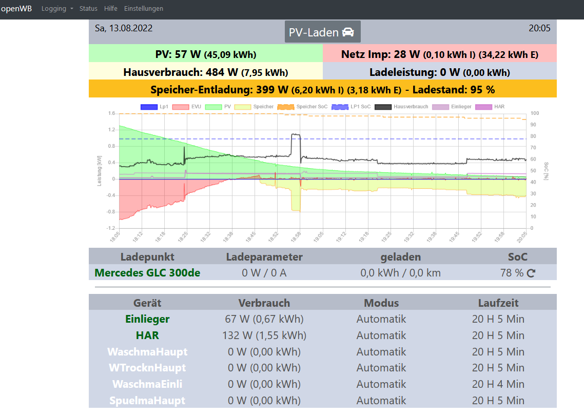

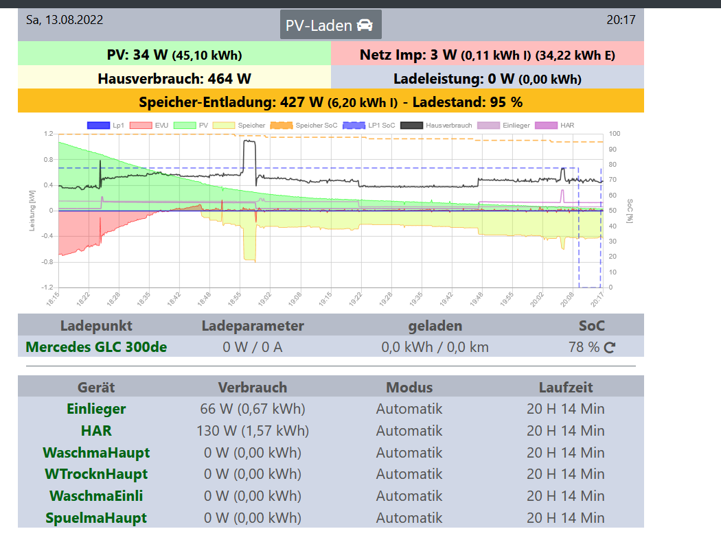

Auch meine mehrfach geposteten Fehler sind in dieser nightly weiterhin vorhanden.:
stable alle Werte korrekt und werden angezeigt :
nightly:

soeben ein Update gefahren - hier ist es ok
Cache geleert / Browser restarted?

Nein, hilft nicht,
lösche sowieso automatisch bei jedem Beenden den Cache und die Cookies des Browsers.
auch mit einem anderem PC Browser ( Edge statt Firefox ) und Aufruf mit Handy und DuckDuckGo keine andere Anzeige.
Werde nach dem Tageswechsel und dem Zurücksetzen der Zählerwerte noch mal ein Update versuchen.
Ergänzung:
jetzt nach erneutem Update, also dem 2. Update auf das Update, erscheint bei mir auch wieder die komplette Versionsanzeige ( Warum auch immer ).
Alles andere unverändert
Wechsel daher wieder auf die Stable

Dass du 2x den Update machen musst, steht weiter oben.Kam durch einen Bug im Update Script. Beim ersten Update ist noch das alte Script aktiv. Das Script wird dann ausgetauscht, aber die fehlerhafte Anzeige bleibt dann noch. Beim 2. Update wird dann das bereinigte Update Script ausgeführt und die Versionsinfo kann wieder korrekt gesetzt werden.
