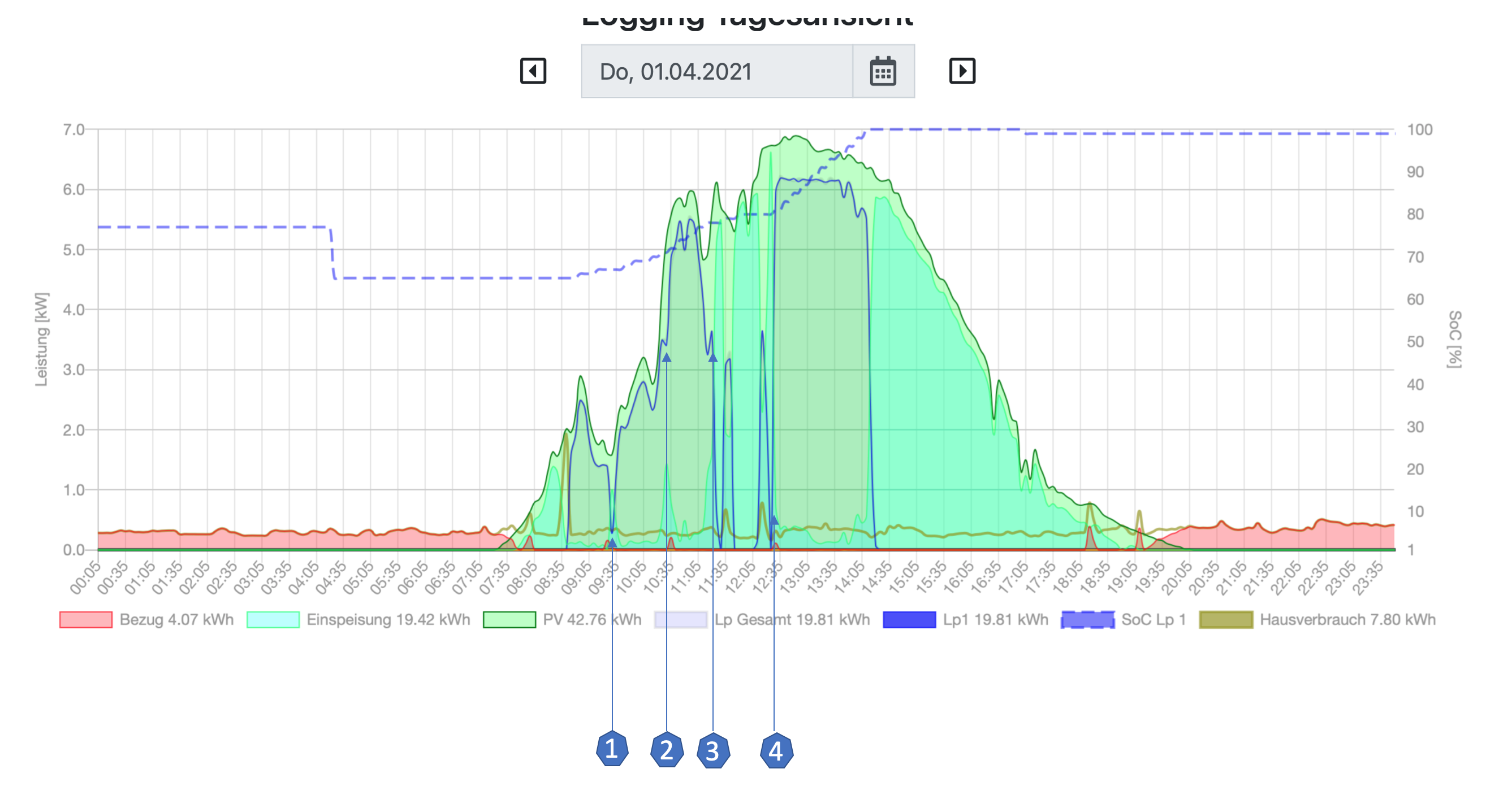

Ich habe hier die Tageslogfile als Graph etwas gekennzeichnet. Evtl. hilft es ja, die Problematik besser zu verstehen.
Lademodus PV
Fzg. Tesla Model 3 MiC Software 2021.4.12
openwb series 2 Buchse Software Nighly 1.9.227
An Markierung 1:
Es gab es eine Unterbrechung, da die PV Leistung gefallen ist und somit die eingestellten Kriterien nicht mehr erfüllt waren.
An Markierung 2:
Die PV Leistung war so hoch, dass die Kriterien erfüllt sind 3 phasig zu laden. Somit hat die openwb umgestellt auf 3 phasige Ladung. Die dann auch insgesamt ca. 1 Std. problemlos lief.
An Markierung 3:
Aus unerklärlichen Gründen brach die Ladung ab. Der Akkustand des Tesla war dabei 80%. Erst dachte ich, ich hätte ein max. SoC von 80% eingerichtet. Dem war aber nicht so. Durch das Öffnen der Tesla App auf dem iPhone 12 startete das Laden wieder einphasig, obwohl immer noch genug PV Überschuss für direktes 3 phasiges Laden da gewesen war. Dies hat aber auch nicht besonders lange funktioniert (nur wenige Minuten) und es brach wieder ab.
An Markierung 4:
Hier bin ich zum Auto, um zu sehen was los ist. Dort hatte ich dann die Fehlermeldung: AC Ladeproblem. Abstecken und neu versuchen. Direkt gemacht und dann startete auch sofort das 3 phasige Laden bis letztendlich der Akku voll war.
Lademodus PV
An Markierung 1:
An Markierung 2:
An Markierung 3:
An Markierung 4:

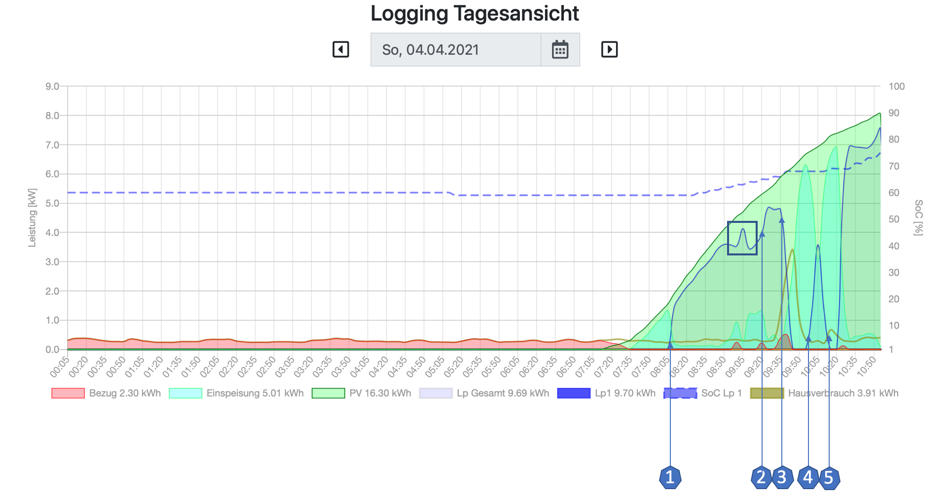

Meine heutigen Erkenntnisse:
8:05 Uhr Start Ladung PV Modus 1phasig Markierung 1
8:58 Uhr Erste Meldung Tesla App Ladeabbruch bei 62%. Rechteckmarkierung Es scheint, als wäre hier auch kurz auf 3p Ladung gewechselt worden.
9:08 Uhr Zweite Meldung Tesla App Ladeabbruch bei 64%
9:38 Uhr Dritte Meldung Tesla App Ladeabbruch bei 68%
10:06 Uhr Vierte Meldung Tesla App Ladeabbruch bei 68%
Die vierte Meldung sollte auch die letzte Meldung bleiben, denn dann fing es nicht mehr erneut an und ich hatte am Fahrzeug die gleiche Fehlermeldung: AC Ladeproblem. Ausstecken & Einstecken, erneut versuchen.
Markierung 2: hier scheint die Umstellung auf 3 phasige Ladung gewesen zu sein, der Ladestrom steigt über 4 kW, fast bis zu 5 kW. Die lief scheinbar auch 30 min ohne Probleme. Als dann der Hausverbrauch anstieg, regelte die openwb nicht zurück, sondern schaltete direkt aus. Markierung 3.
Markierung 4:Dann fing es um kurz vor 10:00 Uhr nochmal an einphasig zu laden, bis dann um 10:06 Uhr Markierung 5, die Ladung abbrach ohne erkennbaren Grund.
Im Vergleich zu gestern bzw. davor, hatte ich in den Einstellungen die Pause zwischen den Phasenwechsel testweise auf maximal, sprich 15s gestellt. Hat aber keine Änderung zum Abbruchverhalten gezeigt. Dann habe ich den Automatikmodus für das PV Laden auf 3 Phasen konstant gestellt. Musste das Ladekabel aus- und einstecken und dann hats auch gleich wieder mit 3p Laden angefangen und macht dies auch wunderbar. Es laufen parallel noch Verbraucher (Waschmaschine), auf die auch gut reagiert wird und der Ladestrom angepasst wird. Bisher keine weiteren Abbrüche.
