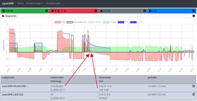

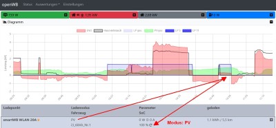

@Lutz/Lena
Eine Sache noch, die es m.E. schon in 1.9 gab.
Wenn im SoC-slider 100% eingestellt ist, sollte es intern wie keine SoC-Begrenzung gehändelt werden.
Hintergrund ist, dass manche BEV zwar bereits 100% melden, sich aber noch in der Zell-Balancing-Phase befinden. Letzteres ist ab und an wichtig, kann aber bei PV-Laden mit zu früher Abschaltung nicht durchgeführt werden.
Ich habe das an der fehlenden abflachenden Ladeleistungskurve festgestellt, die sonst z.B. beim Sofortladen mit "keine Begrenzung" klar erkennbar ist.
ohne Balancing mit Balancing

Ist in den Einstellungen im Ladeprofil möglich, aber noch nicht auf der Hauptseite nachgezogen.aiole hat geschrieben: Do Nov 10, 2022 10:19 am @Lutz/Lena

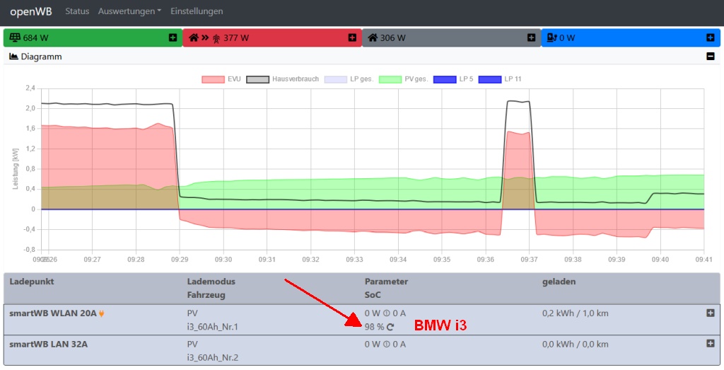

Gibt es in v2.x eine Einstellung für das SoC-updateintervall? Ich habe schon die Konfig abgegrast, wurde aber nicht fündig.
Aktuell geht nur per click auf den Aktualisierungskreis auf der main.

Soc ist aktuell fix auf 5 und 720min eingestellt, laden und nicht ladent. Zudem sollte mit der aktuellsten Version beim anstecken aktualisiert werden.
