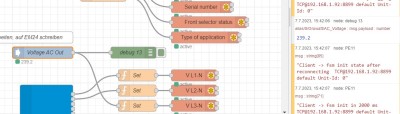

Ohne entsprechendes Tutorial werde ich mit diesen Vorschlägen wenig anfangen können (leider)...
Das schöne an der "NodeRed" Emulation ist, dass es den Eindruck macht plug and play, sowie in gewisserweise "updatestabil" zu sein. Hat denn jemand eine Idee zu den Fehlermeldungen (und dem nicht funktionieren) des Flows auf dem NodeRed (welches im VenusOS integriert ist). Ich hab nicht die leiseste Ahnung warum es auf einer externen NodeRed instanz einwandfrei läuft, integriert auf dem RPi mittels VenusOS aber nicht...
Letztlich bin ich für jede zuverlässig funktionierende Lösung maximalst aufgeschlossen, nur sollte der Zugang zu der Lösung, mangels tiefgreifender Programmierkenntnisse, für mich sehr niederschwellig sein...

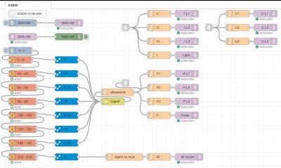

Hab mal das KSEM gebaut, falls es jm braucht:
vorher die Datei im editor bearbeiten -> Strg+H (Ersetzen) -> suchen nach "yourID" -> ersetzen durch (eure ID) -> Ersetzen
speichern als .json
importieren, Modbus IP KSEM anpassen, Deploy.
aus der Palette wird benötigt "node-red-contrib-buffer-parser" und "node-red-contrib-modbus"
speichern als .json

Re: Sich den EM24 sparen! Virtuelles EM24 LAN mit EVU-Kit
Hi ich habe es nochmals versucht den EM 24 in Mode red zu emulieren. Er wird von meinem VenusOS gefunden nur leider bekomme ich keine Daten rein. Ich packe eine msg.payload number vor den set aber es passiert nichts. Ich benutze Nodered in homeassistant und möchte werte mittels poll State abfangen
