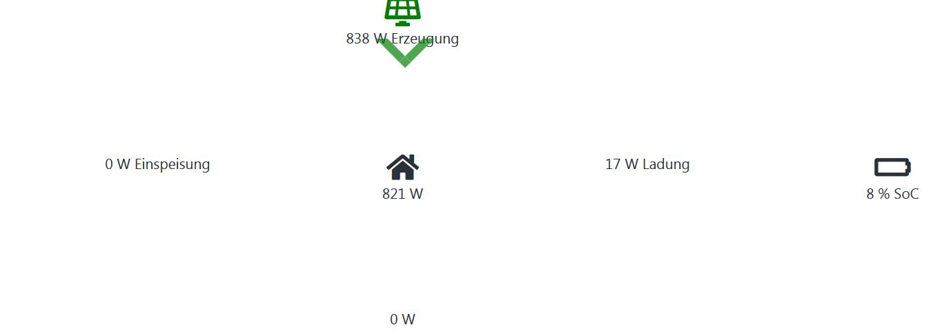

Morgen
Über nacht ist bei mir auch der Hausverbrauch auf 0W (bzw bei mir -1W) Anzeige.
Spannung und Strom Anzeige vorhanden.
Reboot und Reset brachten keinen Erfolg.

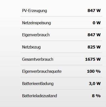

Beitrag von LinusEV »
Sieht auch nicht besser aus.
Strom Summe L1-L3 1,8A Bezug aber nur 100W laut Sunnyportal
Anzeige da, aber fehlerhaft.
Hausverbrauch immer PV Ertrag. Müsste 800W Netzbezug haben in der Anzeige.

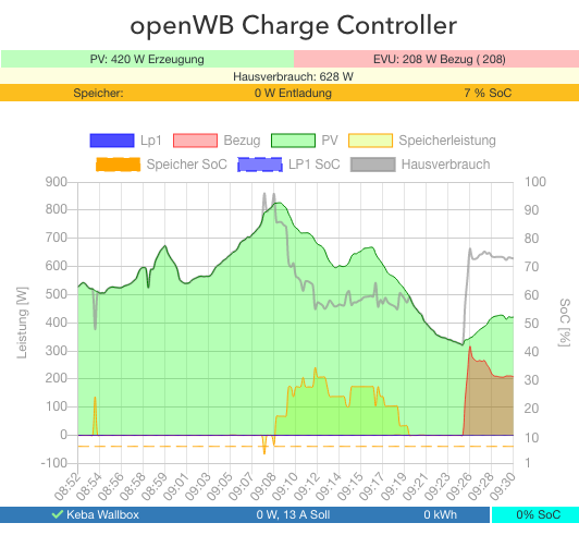

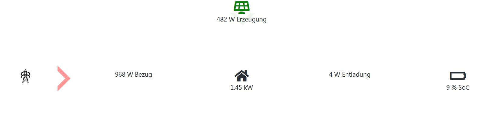

Beitrag von Gandalf »
Ich habe auch nocheinmal auf 1.699a Nightly aktualisiert.
Jetzt passen auch die Bezugswerte.
Um 9:23 habe ich upgedated. Ab da passt es. Vorher war der Bezug=0
Bildschirmfoto 2020-01-14 um 09.30.11.png (67.16 KiB) 4725 mal betrachtet
