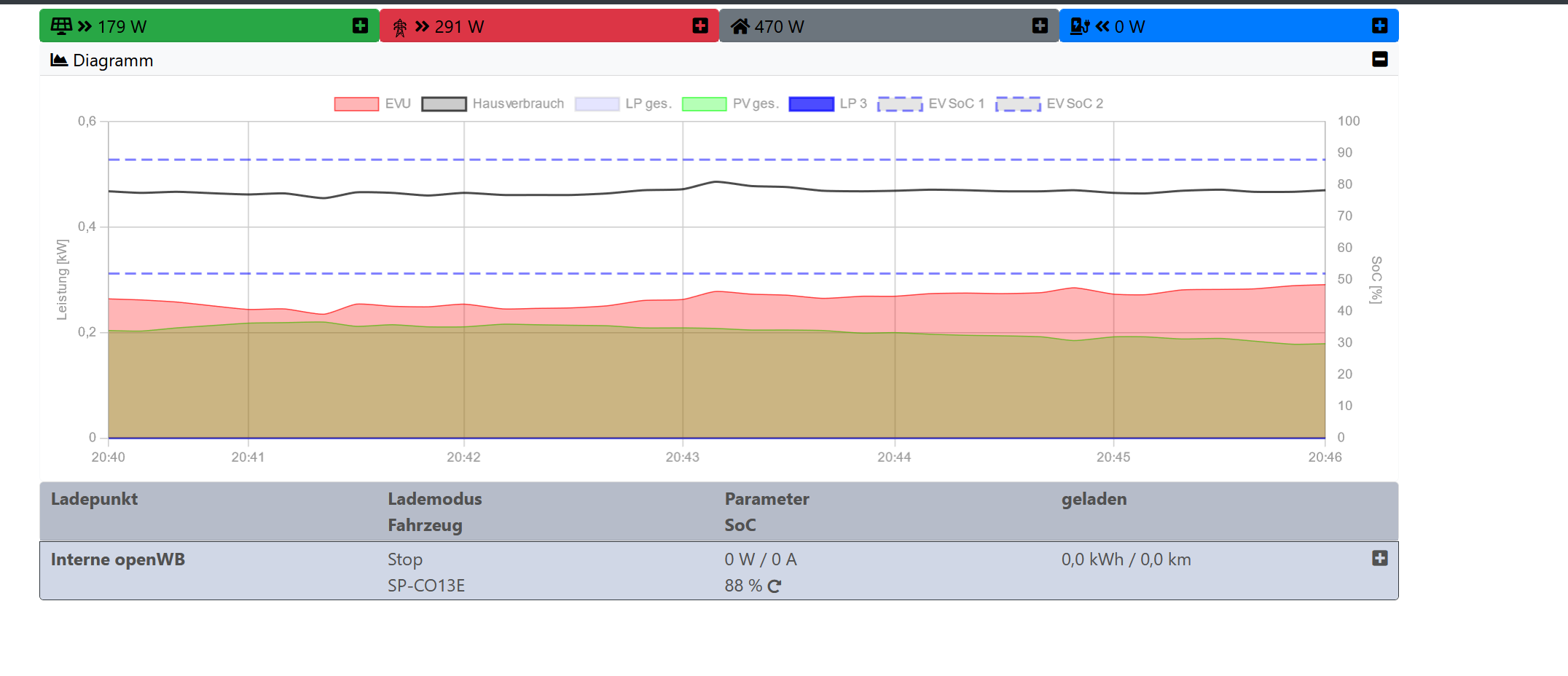

Also ich kann berichten das es nur teilweise funktioniert. EVU Daten und PV Leistung scheinen zu kommen, da habe ich gerade Werte gesehen. Was aber gar nicht kommst sind die Daten von einem angeschlossenen Speicher. Sowohl Lade- als auch Entladeleistung und SoC vom Speicher kommen nicht
Angeschlossen wieder am Modbus TCP Ethernet Port nicht am WinetS, habe es aber auch über den WinetS Port getestet, kam auch nix.
Log:

Bitte nochmal ein Update machen, auch der Speicher sollte nun ausgelesen werden.seaspotter hat geschrieben: Mi Jun 28, 2023 7:09 pmVielen Dank fürs Kümmern Lena!

Re: Feedback Release Candidate 1
mit der Version aus dem RC1 Image lief bei mir alles ohne Probleme. Dann habe ich heute ein Update (Master Zweig) eingespielt und seit dem wird das Auto am Ladepunkt nicht mehr erkannt.
Die Oberfläche sagt nur "Keine Ladung, da kein Auto angesteckt ist." und das Auto läd im Notmodus (1 Phase 3,xy Kw) der Verbrauch wird im Hausverbrauch angezeigt. Dabei ist es auch egal welchen Lademodus ich einstelle, das Auto läd unverändert weiter.
Es handelt sich um eine frühe DUO Version die auch im 1.9 Zweig schon mal Probleme wegen den zwei USB Adaptern gemacht hat. Gibt es hier schon eine Anleitung um das entsprechend Umzubauen?
Martin
Martin
