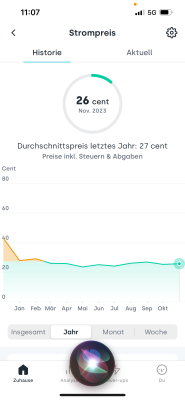

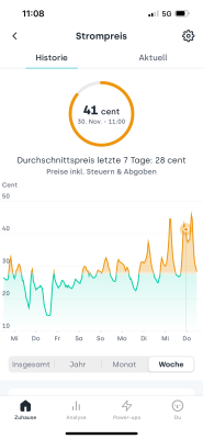

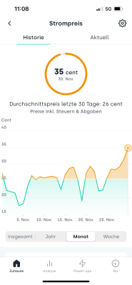

Re: Tibber Anbindung bei 2.1
Hier ein Beispiel Jahr, Monat, Woche.
Preise sind incl. aller Kosten. (Zähler, Mehrwertsteuer…)
Bin sehr zufrieden mit Tibber laden
