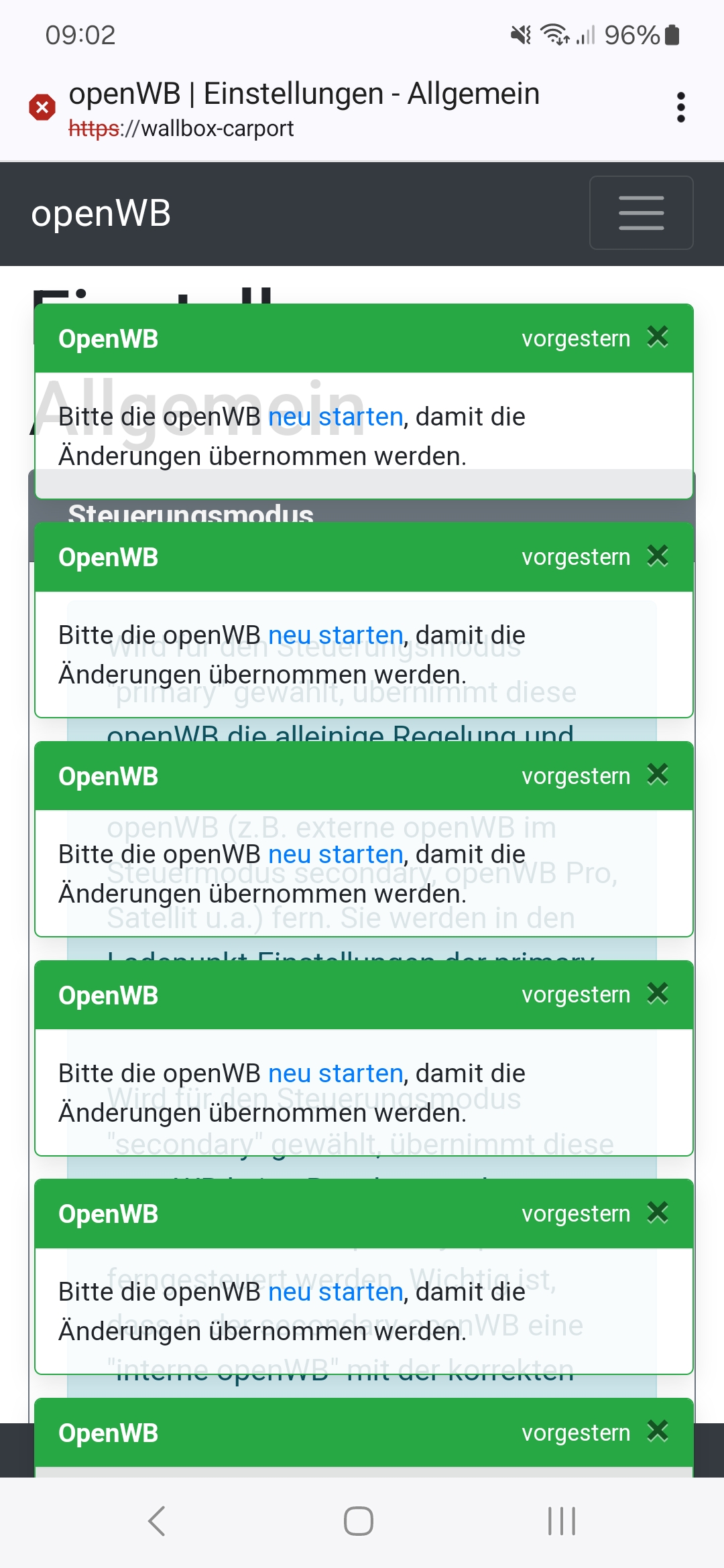

Hallo miteinander,
seit dem Update auf "openWB software2 2.1.2 Release & Release Patch 1 & Patch 2" ist meine Wallbox kaum noch zu verwenden. Vor dem Update hatte ich mit der 2er-Software bislang keine Probleme!
Wenn ich die Wallbox neu starte (mittels Sicherungskasten, da ein Neustart über die Web-Oberfläche nicht mehr möglich ist, da die UI nicht reagiert), dann kann ich die Web-Oberfläche eine zeitlang bedienen. Aber schon nach ein paar Minuten ist eine Bedienung kaum noch möglich, so dass ein Laden des Fahrzeugs (fast) unmöglich wird. Übrigens muss ich die Web-Oberfläche nicht aktiv bedienen, sondern ein Warten nach einem Neustart reicht schon aus - nach ein paar Minuten geht nichts mehr.
Wenn ich auf die Einstellungen gehe (solange das noch geht), so kommen die folgenden Fehlermeldungen (noch viel mehr als dargestellt). Dies kann
ich auch wegklicken. Aber die OpenWB wurde ja nun schon oft neu gestartet...

maunzl hat geschrieben: Do Jan 11, 2024 10:56 am Hallo miteinander,

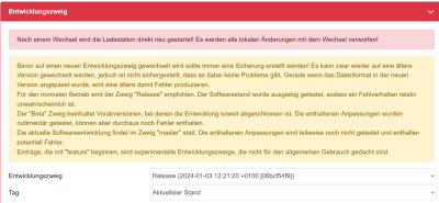

Bist Du auf dem Release vom 3.1.?

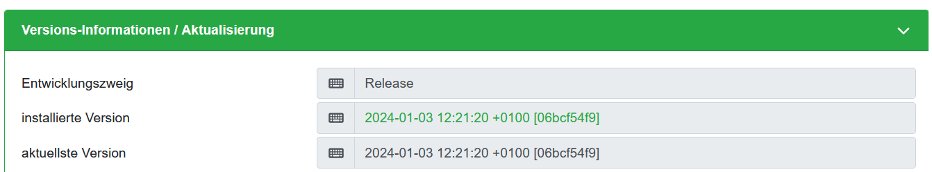

Hm... Es gibt doch erst 2.1.2...!?
Also diesen Stand habe ich laut Einstellungen:

maunzl hat geschrieben: Fr Jan 12, 2024 10:28 am Hm... Es gibt doch erst 2.1.2...!?
Er meint das Releasdatum. Und das passt ja, es ist das vom 03.01.

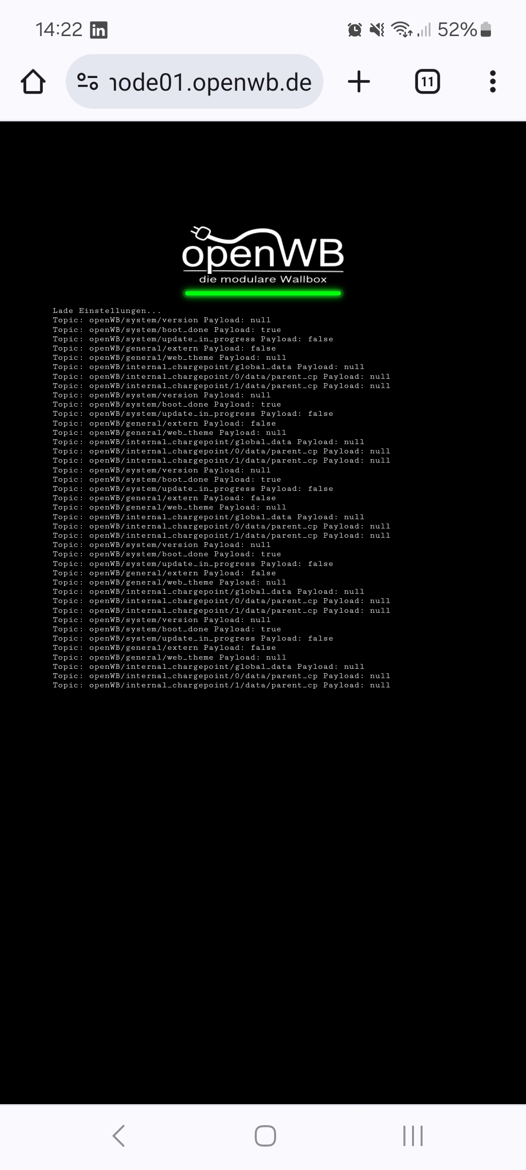

Ähnliches Problem bei mir. Ich war bislang noch auf 1.9 und habe gestern mittels der fertigen Speicherkarte aus dem Shop auf 2 upgedated. Im Anschluss habe ich direkt auf die neueste Software form 03.01.2024 aktualisiert. Alte Logging Daten ebenfalls importiert. Gestern sah alles erstmal ganz ok aus. Lief alles wie erwartet. Geladen wurde bisher nicht.
Heute ging auf einmal nichts mehr. Internes Display hat nicht mehr geladen, Webinterface auch nicht mehr geladen. In die Einstellungen kam ich noch kurz rein. Viel mehr als Neustarten konnte ich aber nicht machen. Alle Felder Blank. Hat sich auch keine Einstellungen mehr gemerkt. Strompreis konnte ich z.B. eintippen, aber Feld war nach Aktualisierung der Seite wieder weg. Auch ein Backup (vor der Übernahme der alten Logging Daten erstellt) konnte ich nicht mehr mehr laden. Tab lies sich nicht ausklappen. Am Ende ging nur noch einmal komplett zurücksetzen.

KaiGo hat geschrieben: So Jan 14, 2024 11:11 am Ähnliches Problem bei mir. Ich war bislang noch auf 1.9 und habe gestern mittels der fertigen Speicherkarte aus dem Shop auf 2 upgedated. Im Anschluss habe ich direkt auf die neueste Software form 03.01.2024 aktualisiert. Alte Logging Daten ebenfalls importiert. Gestern sah alles erstmal ganz ok aus. Lief alles wie erwartet. Geladen wurde bisher nicht.
Kurzes Update: Ich habe die OpenWB nochmal komplett zurückgesetzt (blieb mir ja nichts anders übrig) und neu konfiguriert. Interner Ladepunkt, Kostal WR + EVU + Speicher, 2x Shelly im SmartHome. Daten aus 1.9 Backup importiert. Theoretisch sollte mein ioBroker die OpenWB per Mqtt auslesen, keine extra Bridge Konfiguriert, ging bei 1.9 so ohne weiteres 1 Jahr lang glatt. Falls das das Problem ist, kann ich das auch erstmal abschalten.
Gestern lief erstmal wieder alles soweit. Aktuell habe ich beim Versuch auf die Cloud zu gehen festgestellt, dass die OpenWB wohl wieder abgeschmiert ist. Die Cloud lädt nicht.
Aus der Erfahrung vom Wochenende weiß ich dann schon, dass das interne Display und das Webinferface auch nicht laufen sowie alles andere auch. Also von einer Stable Release erwarte ich mir dann doch was anderes um ehrlich zu sein. Ich werde dem ganzen nochmal eine Chance ohne Mqtt geben (so allmählich kommte ja in Übung mit der Konfiguraion), aber tägliche Neukonfiguration ist nicht das, wozu ich die Zeit habe.
