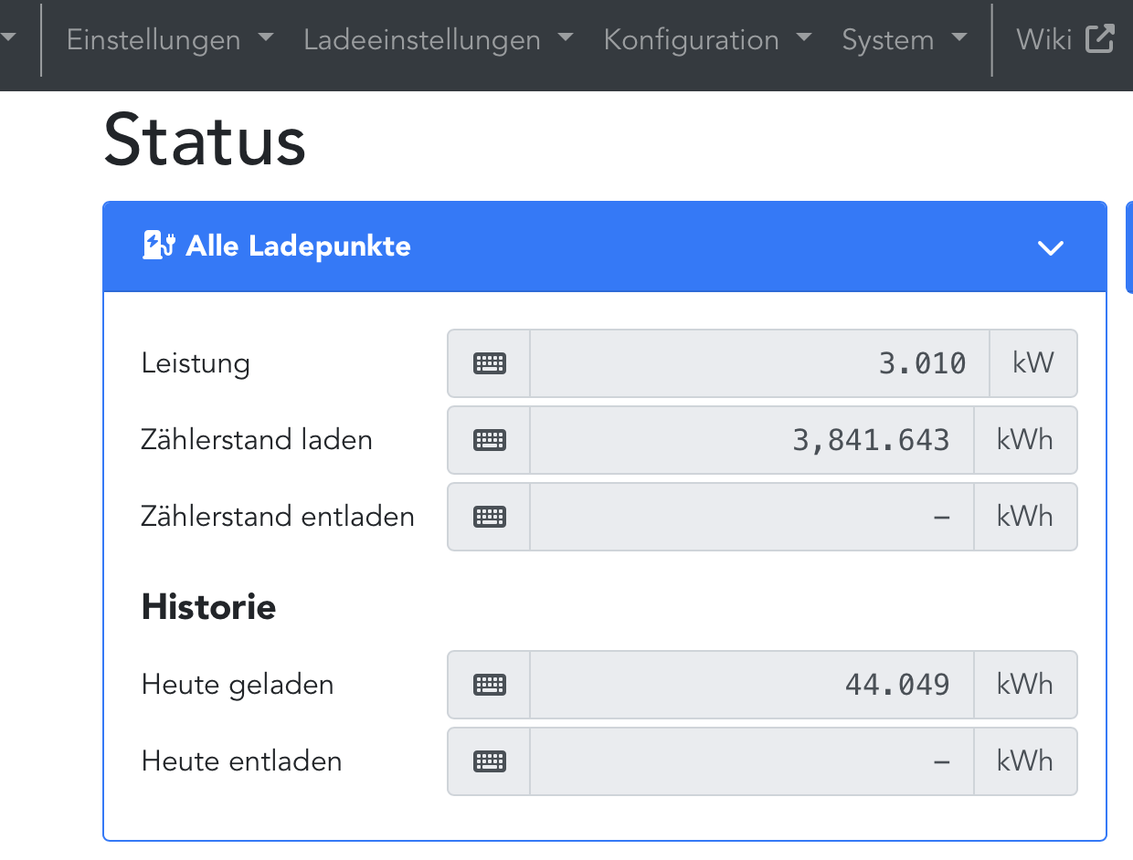

Was zeigt denn der Status des Standard-Themes für die Ladepunkte?
Screenshot 2024-04-12 at 12.36.11.png (115.34 KiB) 601 mal betrachtet

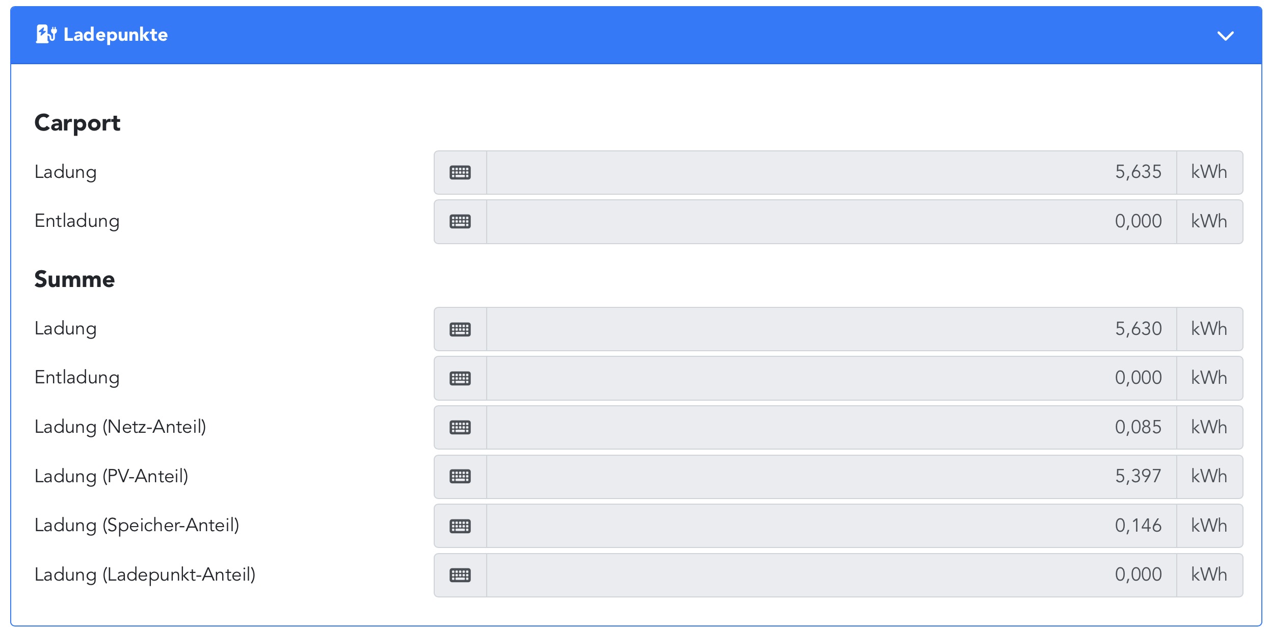

kai9555 hat geschrieben: Fr Apr 12, 2024 10:34 am Ja doch die Einspeisung gibt es schon. Ist zwar nicht viel...etwa so 300 Watt, aber die gibt es definitiv. Liegt wohl an der Regelgeschwindigkeit von Victron. Wenn man genau hinsieht erkennt man es auch. Die Auswertung zeigt es auch.
electron hat geschrieben: Fr Apr 12, 2024 10:30 am Export wäre ja Einspeisung, und da gab es ja noch keine gemäss mittlerem Graphen. Komisch ist, dass beim Ladepunkt auch die "power" auf 0 steht, obwohl ja gerade geladen wurde.
kai9555 hat geschrieben: Fr Apr 12, 2024 9:22 am Nein das steht alles auf 0. Dabei fällt mir gerade auf, dass auch der Export keine Werte anzeigt.

Alles da würd ich sagen.
