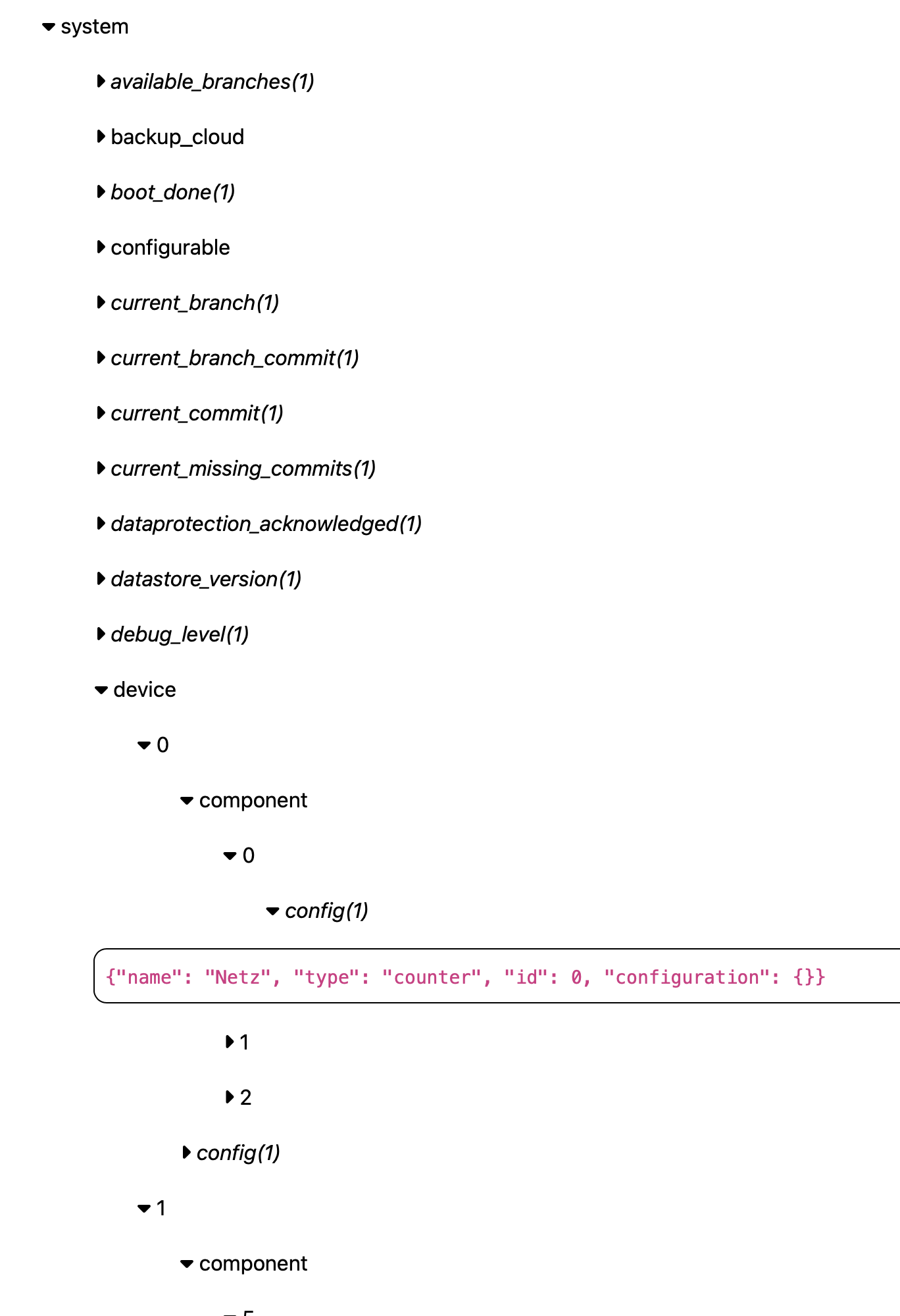

kannst Du vielleicht die Bezeichnung der Zähler noch anpassen? Schön wäre es, wenn die Namen aus der Konfiguration übernommen würden.

Eigentlich sollte das automatisch übernommen werden. Hier auf meinem Testsystem funktioniert das auch. Es könnte aber sein, dass je nach Art des Zählers der Name unterschiedlich an das GUI übermittelt wird. Könntest Du mal den Debug-Modus für das GUI einschalten, und dann ganz unten den MQTT-Viewer aktivieren und schauen, was in den topics unter openWB/system/device/<nummer>/component/<nummer>/config steht? (siehe Screenshot) Ich lese dort den Parameter "name" und verwende ihn für die Anzeige im GUI.
