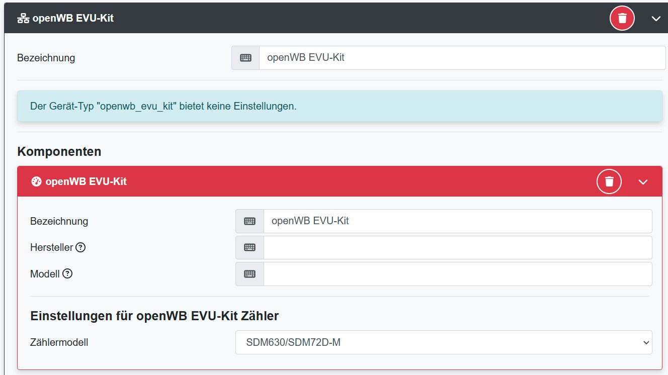

Wie sieht die Gerätekonfiguration aus?
Ist unter dem EVU-Kit auch eine Komponente Zähler definiert mit dem richtigen Modell SDM630?

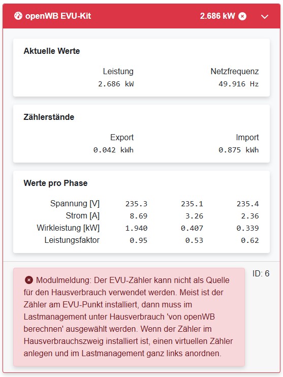

Wenn ich den virtuellen Zähler lösche, kommt diese Fehlermeldung in der Status-Übersicht:
"Modulmeldung: Der EVU-Zähler kann nicht als Quelle für den Hausverbrauch verwendet werden. Meist ist der Zähler am EVU-Punkt installiert, dann muss im Lastmanagement unter Hausverbrauch 'von openWB berechnen' ausgewählt werden. Wenn der Zähler im Hausverbrauchszweig installiert ist, einen virtuellen Zähler anlegen und im Lastmanagement ganz links anordnen."
Hier die Gerätekonfiguration - Zähler ist unten ausgewählt:
Mehr kann ich da nicht einstellen, oder?

OK, Gerät/Komponente sieht gut aus.
Im Status solltest Du jetzt Daten sehen, korrekt?
Das EVU-Kit ist am Hausübergabepunkt installiert, d.h. der EVU-Kit muss in der Struktur ganz oben stehen.
Den Virtuellen Zähler erst mal darunter schieben.
Dann die Struktur speichern. Danach den Virtuellen Zähler löschen.

Update: Habe die Updatefrequenz des Systems auf "Sehr Langsam" gestellt, weil das für meinen Huawei empfohlen wurde.
Den Virtuellen Zähler hatte ich schon gelöscht, bevor ich deine Nachricht gesehen habe.
Jetzt kommen Werte an!
Allerdings ist die Fehlermeldung noch da.
Als nächsten Schritt probiere ich jetzt nochmal den Virtuellen Zähler anzulegen, zu schieben und dann wieder zu löschen, wie von dir vorgeschlagen. Melde mich gleich :)
