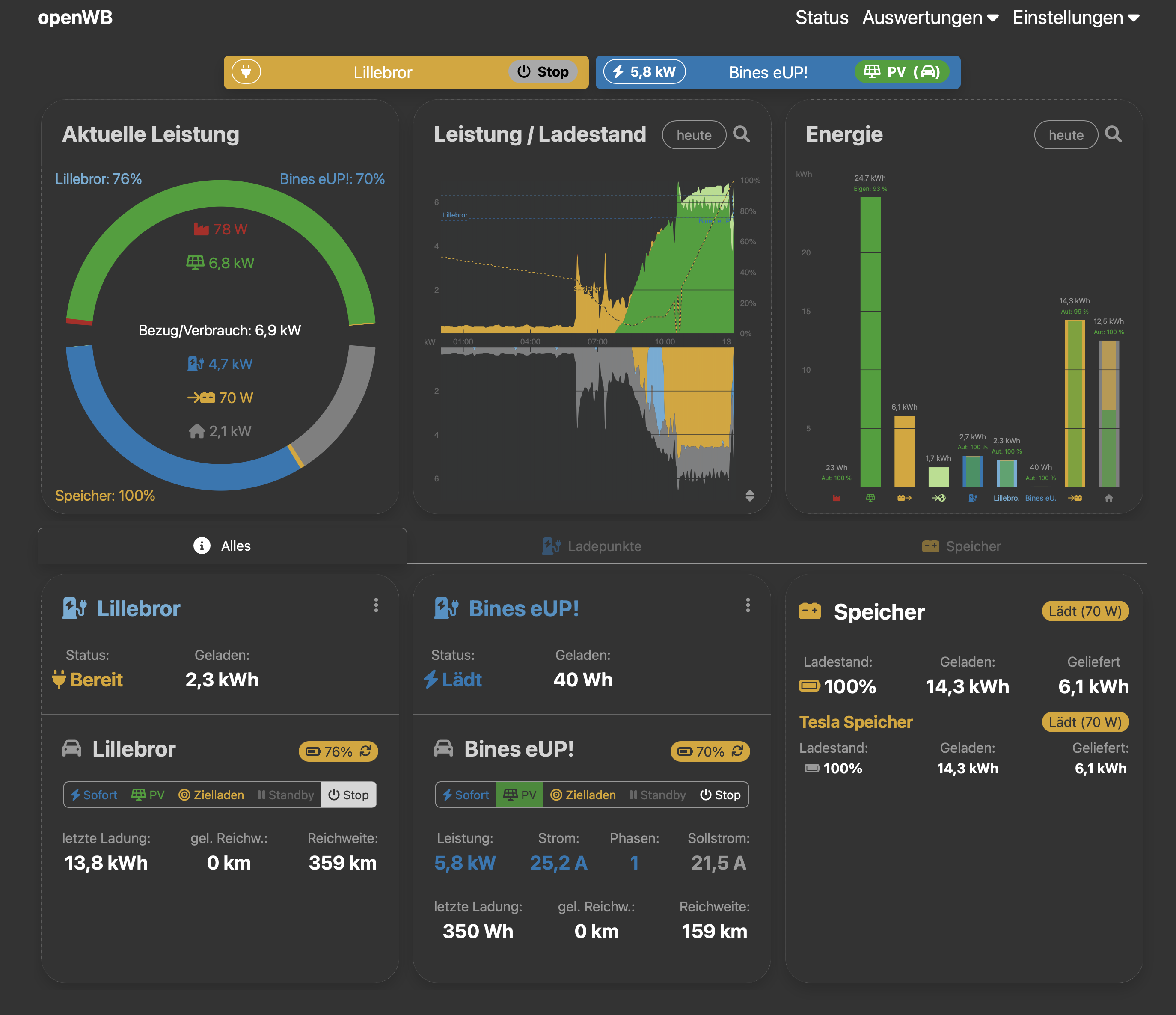

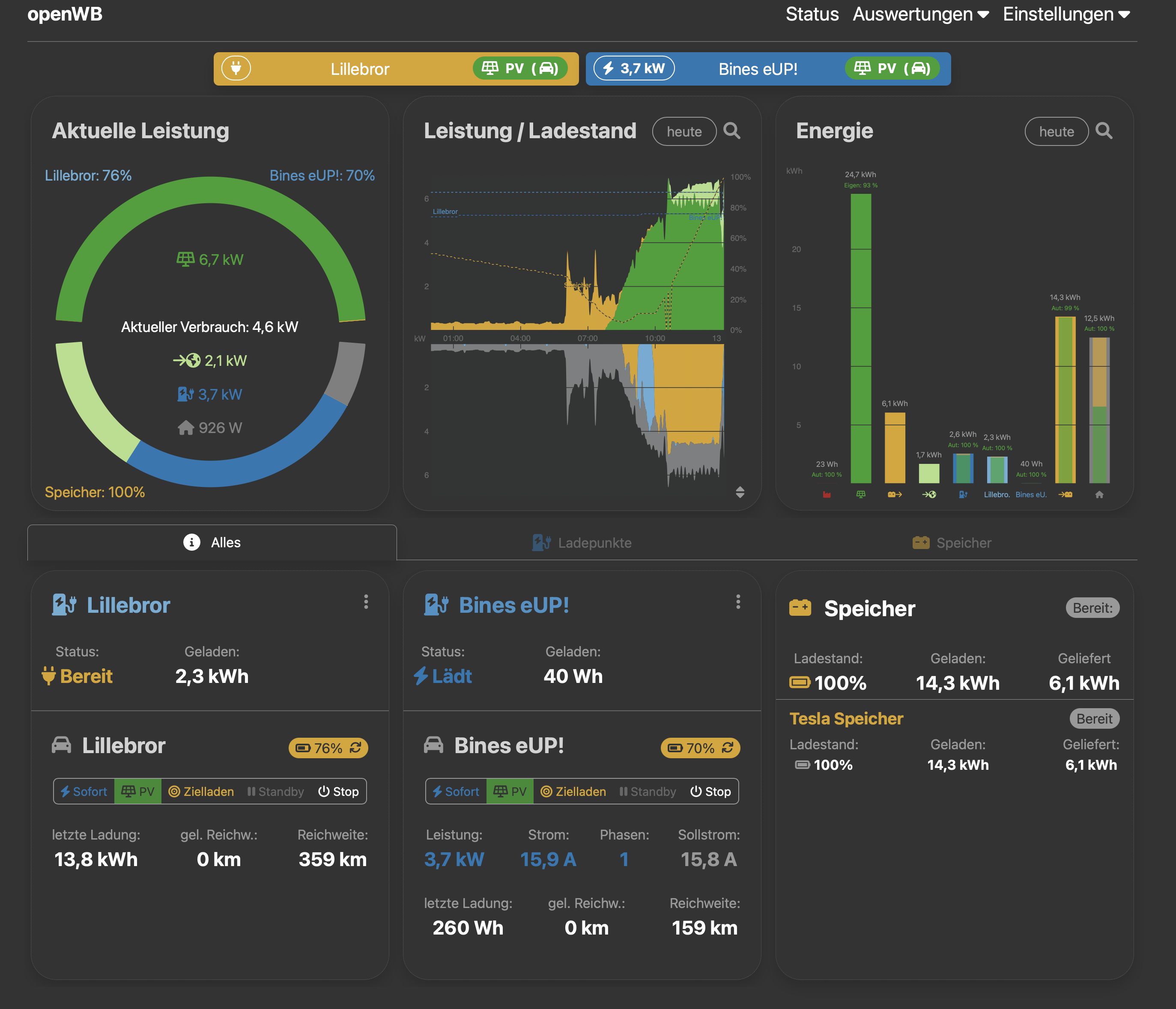

bei meiner openWB Duo aus 2018 ohne Phasenumschaltung habe ich auch auf 2.0 gewechselt, was auch so weit gut geklappt hat.
Hierbei ist mir folgendes aufgefallen: Wenn beide Fahrzeuge kontaktiert sind, wobei ein Fahrzeug die Ladung beendet hat und das 2. Fahrzeug lädt, wird die zu verfügung stehende maximale überschüssige PV-Leistung nicht vollständig geladen. Es wird immer ein Anteil ins Netz bzw. in den Speicher geladen.
Erst wenn ich den Lademodus für das fertiggeladene Fahrzeug auf STOP stelle, wird die maximale PV-Leitung geladen.
Stell eich wieder zurück, wird wieder nur anteilig geladen.
Ich habe dazu mal 2 Screenshots gemacht.
reduzierte Leistung: Hier werden 2,1 KW ins Netzt geladen; beide Lademodi auf PV
maximale Leistung: hier wird die maximal PV-Überschussleistung geladen Lademodus LP1 auf STOP, Lademodus LP2 auf PV
Der Vorrang im Lademodus ist bei beiden Ladepunkten auf EV gestellt.
Aktuelle Software: 2.1.7 aus dem Entwicklungszweig, Beta
Anbei auch die Log-Dateien.
Die Einstellung im Lastmanagement, Fahrzeuge, die nicht mit Sollstrom laden, steht auf "nicht berücksichtigen".
Ich hoffe Ihr könnt mir helfen.
